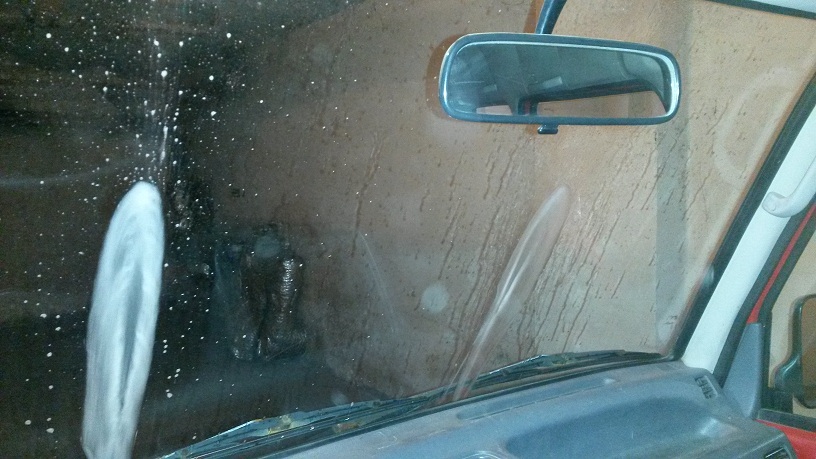

Koupil jsem na Mitsubishi Carisma na
http://autodily.shoptime.cz/zbozi/12918 ... --DA0-.htm
za nějakých 267 s poštovným, které je dražší než čerpadlo samotné. Po rozbalení zjišťuji, že vypadá nasprosto stejně, ale je o poznání lehčí, tak si říkám, "Nechybí v něm něco?" Navíc ho dostanete i s těsnící gumičkou. Výsledek nepotřebuje koment, snad jen Juchů!
Gut geschpritzt!
Gut geschpritzt!
Moje auto mě nikdy nepřestane překvapovat.
