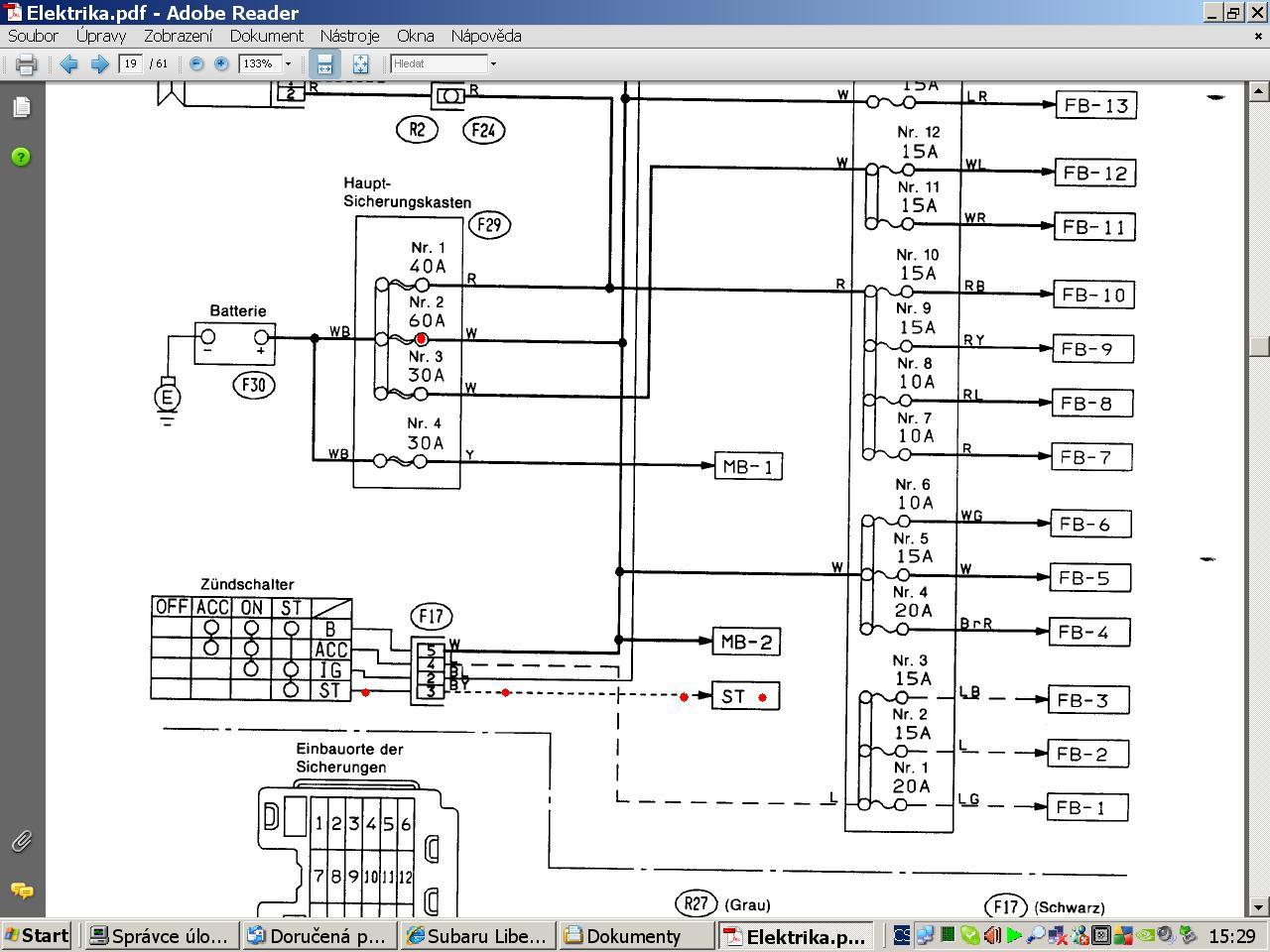

Jesliže "nakrátko" nastartuješ, tak závada bude okolo pojistky č.2 - 60A, nebo i jinde....třeba u spínací skříňky...či po cestě ke startéru....

Jinak jsem zatim zjistil, ze pri startovani se ventilator chladice pravdepodobne neodpojuje. Odpoji se jen okruhy: ventilator topeni, zasuvka zapalovace, sterace.

V okamžiku startování se odpojuje ve spínací skříňce vývod "ACC" a tím napájení pojistek řady "L"to je: č.1, 2 a 3 ./FB-1,FB-2,FB-3/.
Re: Teple nestartuje
Jo, jo - to jsou presne ty okruhy. Skoda, ze tam nepridali konstrukteri jeste okruh FB-4. Mel bych po starostech :mrgreen:
