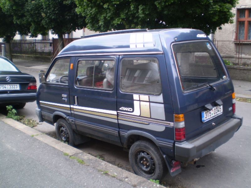

zatím špatne podtlaky
P7120009 [].JPG (92.73 KiB) Zobrazeno 38834 x

nepojízdny

jo mněl jsem porouchanyho vaneta i isuzu tak jsem musel vytahnout subarko
jeffis
Příspěvky: 91
Registrován: sob črc 25, 2009 10:58 pm
Bydliště: turnov
Re: moje nove
Příspěvek od jeffis »
takže subarko se stale opravuje,dle slov pana jona se s 20letymi skušenostmi oprav liber mám vyjimečny kus v republice ještě se stím pry nesetkal.hlava a vana e10 zbytek e12 atd.co mohlo byt povoleny bylo rozdelovač atd zpětny ventilky nefunkční.spojka utahla na doraz,největší problem je ted karburator,na těsnění byl silikon a ten se roleptal a dostal všude ,nefunguje volnobežna tryska,zitra si mám zavolat ovidíme

tak karburator vyčištěn a byla tam dana nějaka trubička k akceleraci obraceně tak zítra další pokus,sam bych na to nepřišel ani nahodou auto bude jak novy uvidíme cenu ale věnuje semu dukladne

tak už je doma a super
novy olej a filtr
nemrznoucí směs do chladiče
přestavěny podtlaky novy ventilky
sundany a vyčištěny karburator
zprovozněny termostat
nova repasovana olejova vana
dany chybějicí kryt na baterku
změřeny tlaky
něco s ventilama
dan nějaky chybějicí držak
přidělana guma na narazníku
namazany gumy u dveří glycerínem
promazany zamky
zprovozněn vzduchovy filtr
zprovozněn větrak u vyfuku
seřízena spojka
promazano plynove lanko
seřízen sytič
a spousta dalších věci na ktere si ted nevzpomenu cena material s prací 4700KC takže supr 100procent spokojenost

určitě ale hned se tam nastěhovalo do garaže to samy z novyho boru.ale jak jsem koukal po zahradě tak už mu začínam s těma vrakama konkurovat momentalně mi tu stojí10 aut

no olej neteče byli to 2 možnosti motor je 10 ale vana byla z 12 to je předělany,za 2 nefungoval vzduchovy filtr byl jak novy tím padem vznikal v motoru tlak a přes nějaky gufero unikal olej.

Totálne netechnický popis som pochopil tak, že hadica odvetrania olejových pár a pretlaku z krytu ventilov do sania nebola pripojená, a ďúra musela byť aj ucpaná, tak motor dýchal cez guferá - vtedy ale rád a ako prvé vytlačí olej cez gufero pri spojke... Správne?
