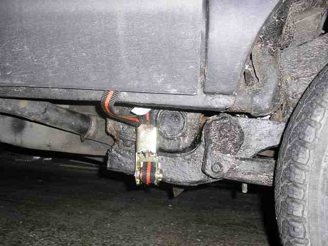

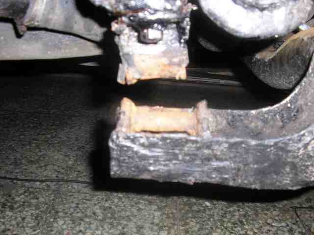

Tak po delší době zas nějaká závada. Nevíte někdo, jestli se dají sehnat silentbloky mezi příčku s rameny a rám vozu? Zadní uložení prorezlo a vytrhlo se, přední to neudrželo a vytrhnul se silentblok ze šroubu.
Tak proběhla oprava aspoň na dojetí domů
Už jsem se těšil na sníh a zatím musím ještě absolvovat renovaci zadní nápravy :roll:

Tý jo, tak to je docela brutus... Snáď to nieje na tej náprave odomňa? Tam boli orezlé, ale ešte dačo vydržia. Ale nové sú nové...

Ne je to moje náprava, z tvé jsem zatím použil levé rameno. Teď ji tam dám celou, ale ty zadní silentbloky jsou už taky načaté. Ty přední
jsou v pohodě, protože tam je zespoda otvor pro zvedák a bordel se tam nedrží. Ale ta zadní část to je vyloženě kapsa na bordel.

Aha tak... Takže poslúži. No, to máš veru pravdu, tam to hnije každému.
