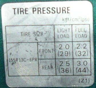

Rozměry a tlak pneumatik
ráfky: 155/80 SR13 2.2 atm
rezerva T125/70 D15 4,2 atm
rozteč ráfku: 4x100 mm vnitřní otvor 59.2 mm

dotaz- na kolik hustite ty 165/65 ? dik 8)
Předek 2.2 a zadek 2.4atm.
