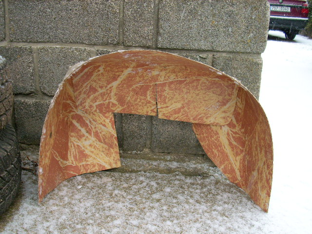

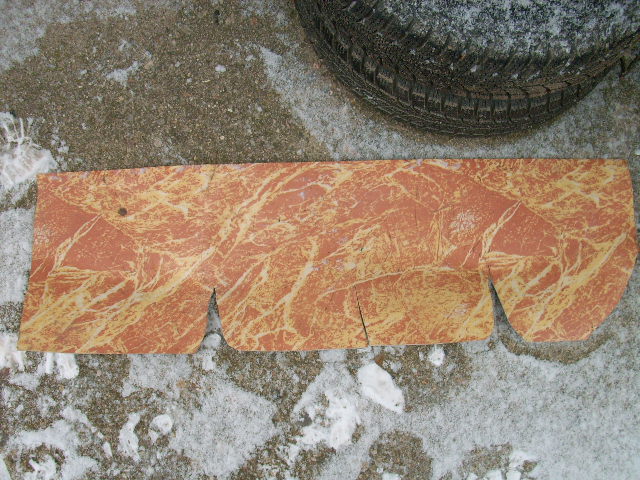

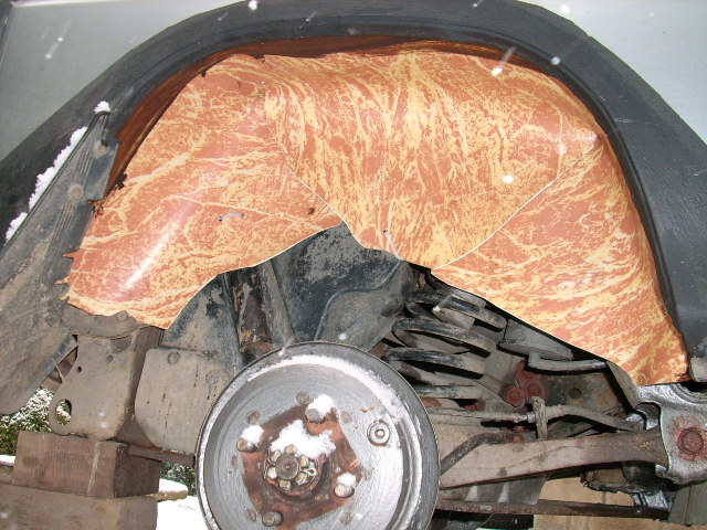

Ahoj Liberáci,taky vás vždycky štvalo bahno atd. všude kolem zadních kol (i předních,ty příjdou na řadu později) Už jsem měl v hlavě dlouho to nějak zakrytovat a když jsem to viděl u Vanilky pořešený,tak jsem se do toho už musel pustit taky. Podobnou folii jako má Vanilka jsem nakonec nikde nesehnal a tak nakonec výborně posloužilo staré lino. Postupně jsem vyřezal potřebný tvar, aby to tam bylo celé na fest a přitáh plast.elektrikářskými pásky. Nechtěl jsem nic vrtat do rámu ani kastle. Vše se zadařilo a drží to tam jak Ž.v.

Je to hezky, akorat ta barva.. udelal bych to kdyz uz asi z cerny gumy - ja tam ale z casti ma originalni kryty. Mimochodem ty cerny plastovy ochrany hran blatniku asi taky nejsou origo (nebo to je jen natreny?).
Este bych upozornil na jednu vec - pridelavat to k trubce tlumice neni dobry napad. Zadni tlumi nepracuje jen nahoru a dolu - v prolisu plechu je videt cely jeho pracovni rozsah. Aby ti to na nejakem hrbolu nevytrhal nebo nepritahl k penumatice...

Jojo, černá guma by byla fajn,ale jak jsem zjistil tak je to docela drahá záležitost. Lino bylo zadarmo a navíc to ted vypadá,jak když za zadníma kolama jdou plameny
.Jinak je to sice přidělaný k tlumiči,ale až nahoře v uchycení a tam to už nepracuje. To černý je jen ochranej nátěr
,ale chystám něco lepšího,až objevím ten správný materiál.
Chce to pak ještě lehce dořezat,dle potřeby. Aleš
