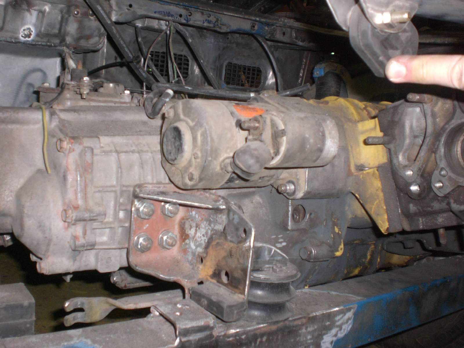

Justy starter v Libere 1,2

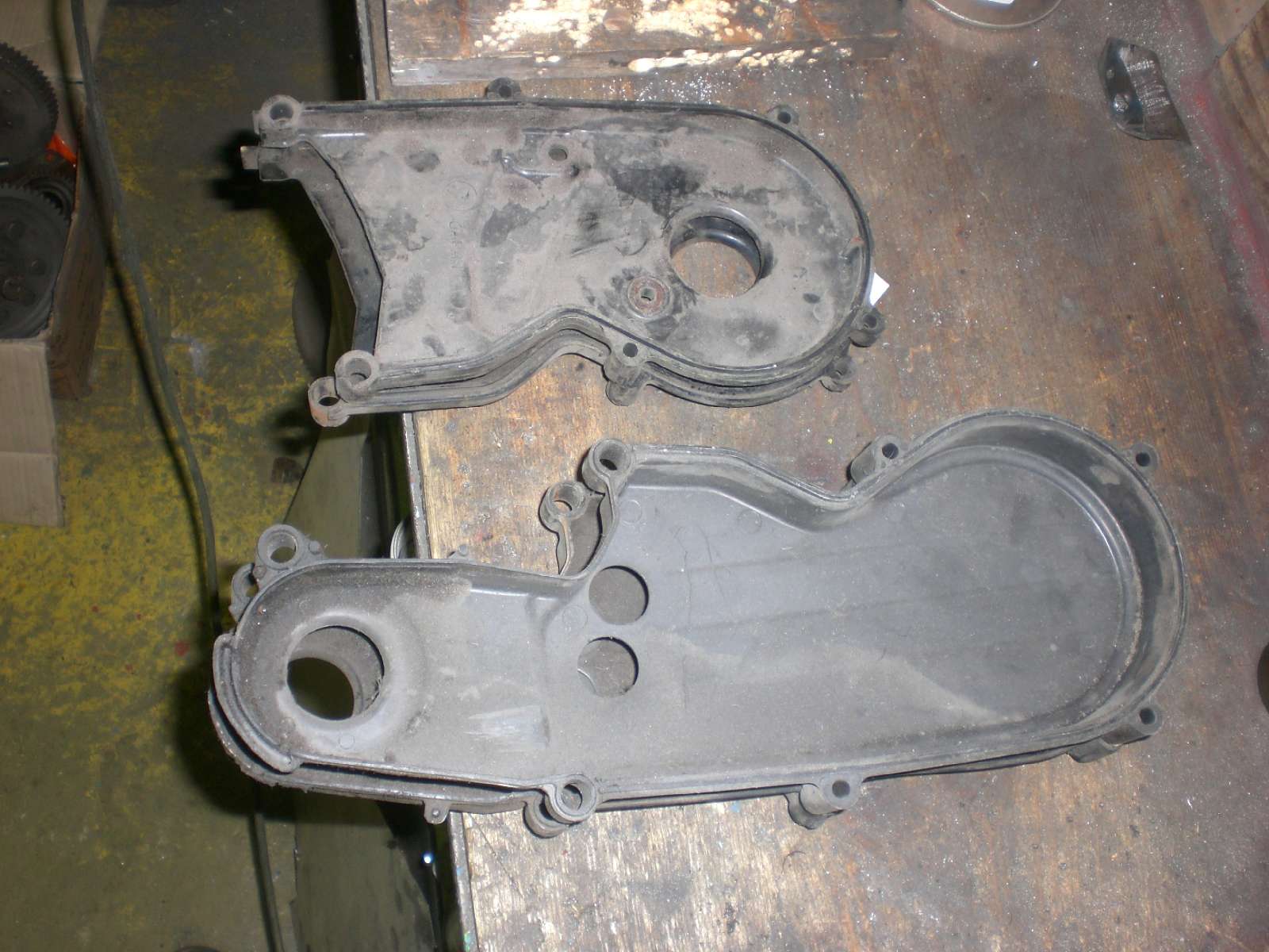

spodne/dlhsie - Libero 1,2  , vrchne Justy

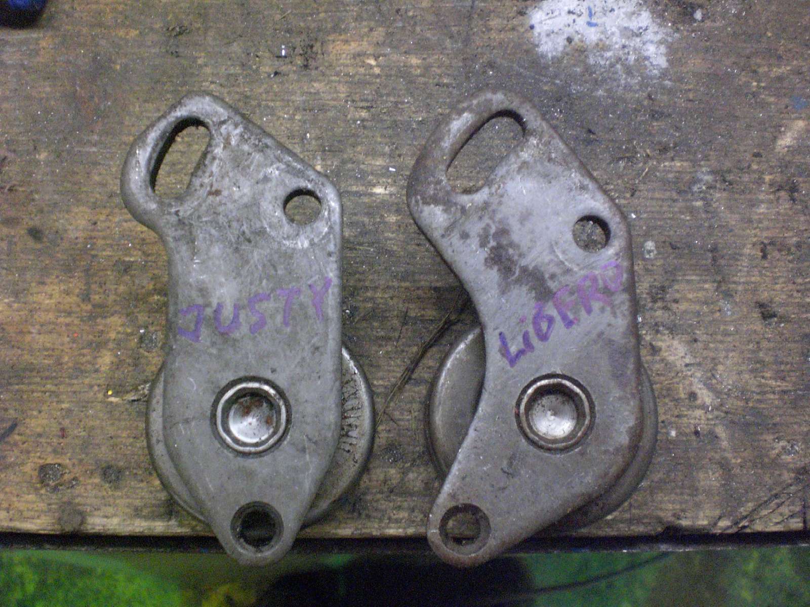

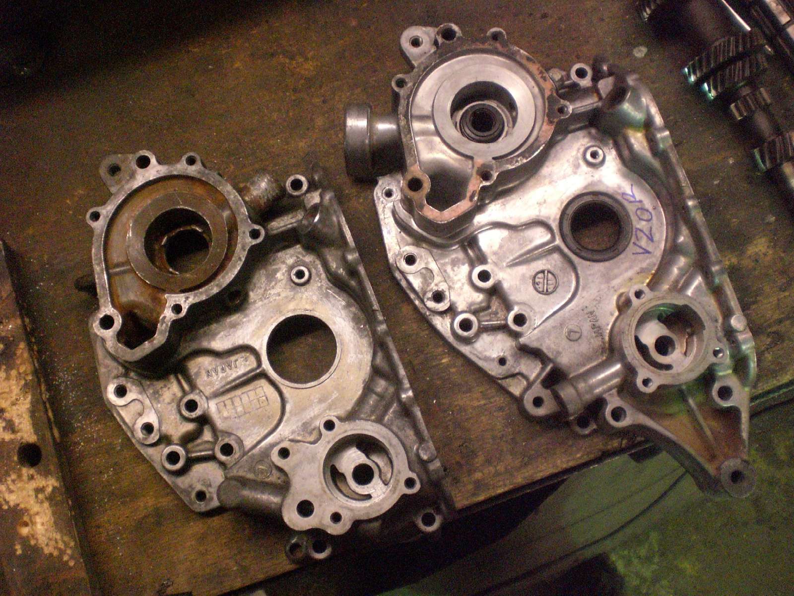

vlavo Justy,vpravo Libero
sponovak aj kryt na fotkach je z 1,2 9ventil justyny-ma nizsiu hlavu, kratsie hlavove sroby,kratsi rozvodovy remen.
Je mozne,ze 1,2 justy 6ventil ma tieto veci zhodne s Liberom

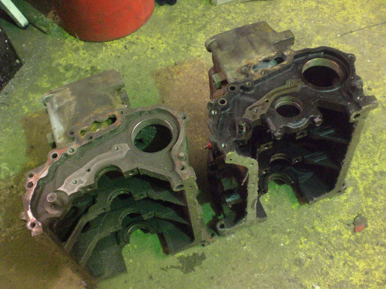

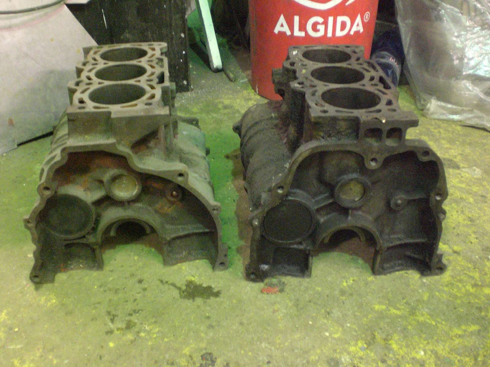

tmavsi blok je Justy

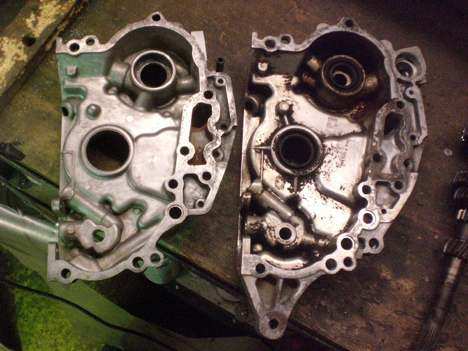

vlavo E10, vravo E12 .  odlisna spiatocka.   ako celok sa E10 da preskladat do E12 .  Loziska su ROVNAKE

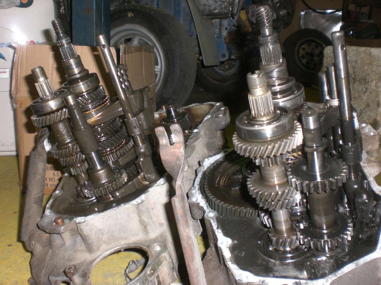

Libero ,vpravo E10 , vlavo E12 .  odlisna oska vidlicky 1-2

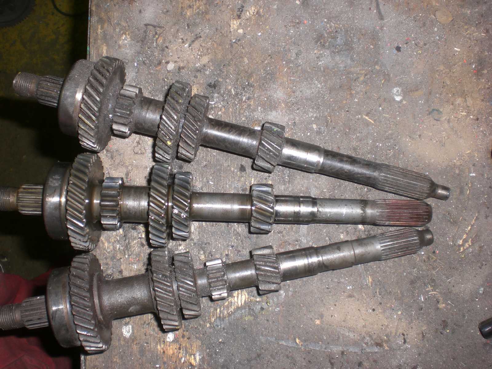

vstupne hriadele - spodna je E10, nad nou dve odlisne E12 - predlzenie je pre pomocne lozisko na zotrvacniku, niektore E12 ho nemali (stredna)

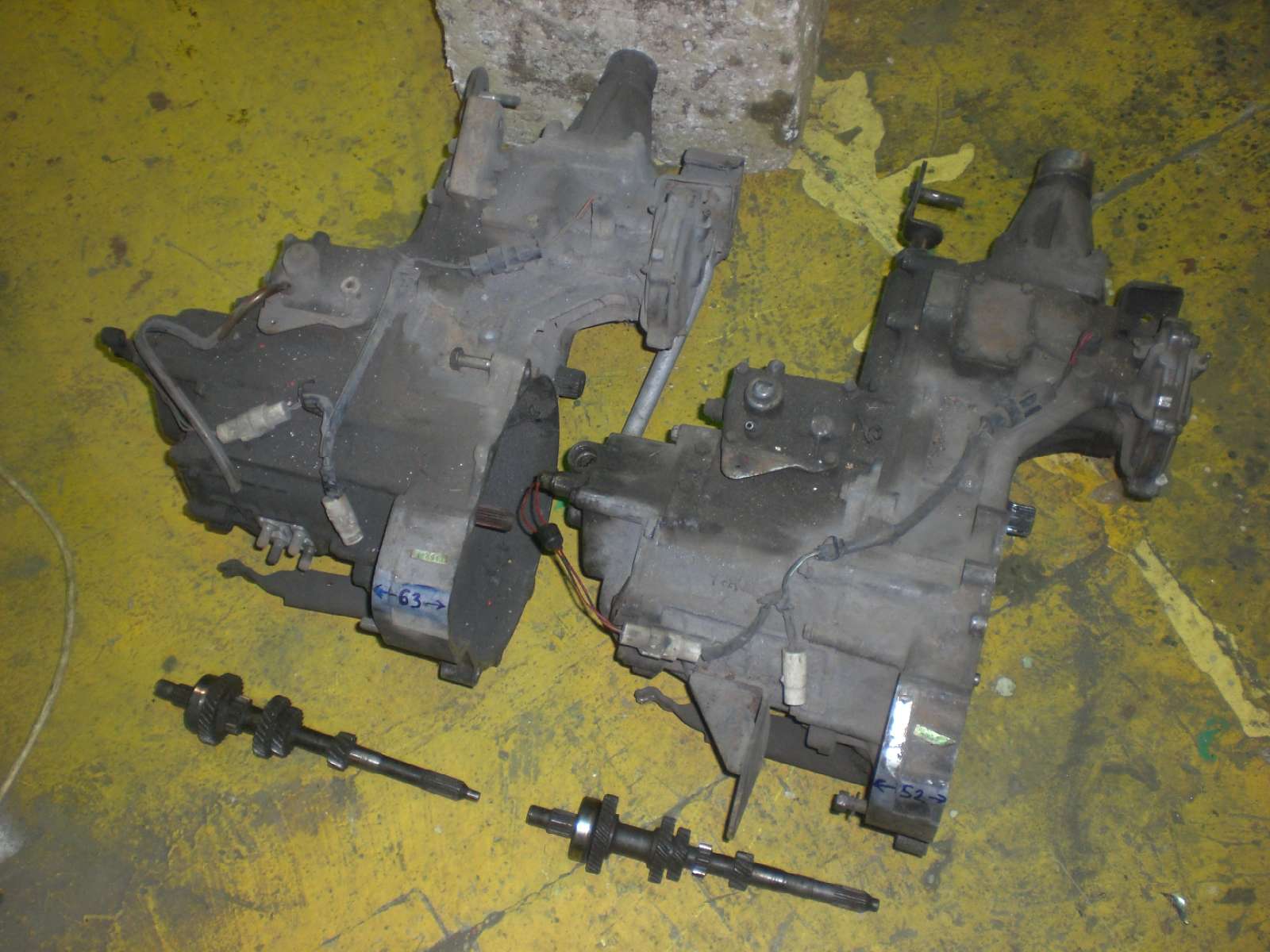

vlavo E12, vpravo E12

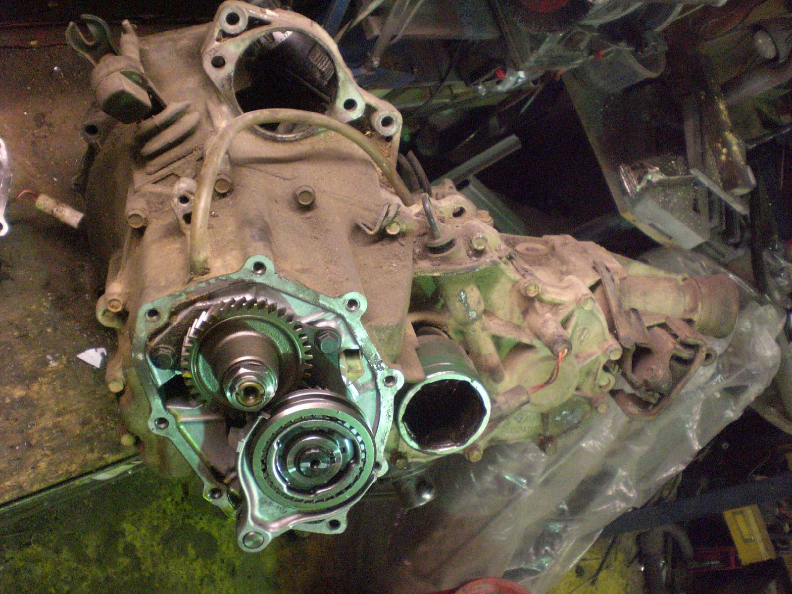

Justy prevodovka- nepasuje NIC, snad tak spinac spiatocky a 4wd.  osova vzdialenost hriadeli cca 64mm
osova vzdialenost hriadeli Libera je 60mm, staly prevod u starsieho Libera je rovnaky-zamenitelna hriadel stromceka(hruska), cely diferencial, hriadel + uhlovy prevod na kardan medzi E10 a E12
POZOR- novsie libero ma iny staly prevod(kratsi) ,a dlhsi prevod 5ky. vysledne ale s kratsim stalym prevodom je 5ka pomalsia ako na starsom Libere
