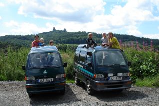

Tak ho mame konecne doma opravene, ted o vikendu prestalo zatezkavaci zkousku do Ostravy a zpet a slape jak hodinky.
Pojmenovano podle male zelene obludky, ale stejne mu vetsinou vsichni rikame proste subik:)
Par starsich fotek kdyz sme si ho privezli poprve domu:
a v novem domecku:)

To je covexův brácha :) až na ty rychlý pruhy...
Tak ať slouží a dělá jen samou radost

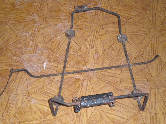

nasel sem na netu inzerat na ten drzak rezervy, je to takhle kompletni? nemam totiz na aute ani zbytky po uchyceni a nevim jak to ma vlastne cely vypadat. jakou myslite ze to ma optimalni cenu? 200 - 300?
Re: Soptík
Ano, je to držák na nové, ještě chybí závěs se šroubem.

Mimochodem taky by si mel shanet vystelku podlahy nad motor. Nebo ta byla jen vydana? Celkem prakticka vec - neomlatis barvu, tlumi to teplo a hluk. Ten drzak kup, lepsi uz nebude a uchyceni vyrobis.
