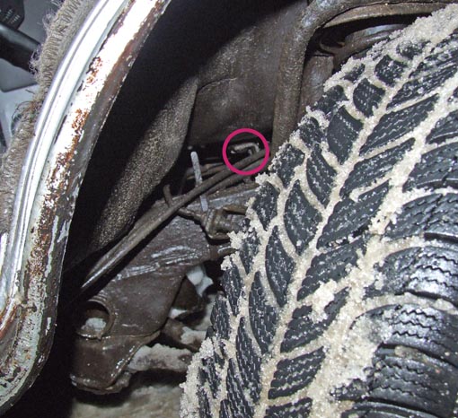

Na umrzlých kolejích se mi podařilo urvat jeden ze silentbloků, co drží přední nápravu. Kdysi kdesi jsem slyšel, že by měl jít nahradit klasickým silentblokem k motoru na Š120, ale nevím jestli je to pravda a rád bych, kdyby se k tomu mohl vyjádřit někdo kdo s tím má zkušenosti. V Hostru jsem posledně okukoval ještě jeden zajímavý silentblok (prý z Liazky), proti tomu škodováckému má o dost větší průřez a určitě je podstatně tužší.

Jasně ... obrázek, měl jsem to udělat rovnou.
To co je na fotce zakroužkované je horní doraz toho utrženéhu silentbloku (vypadá prakticky stejně jako silentbloky u motoru ... dvě do sebe vsazená účka a mezi nima guma)
Snad to z toho bude jasné. Nevím přesně jak je to tam řešené, ale myslím, že na tom visí nějaká příčka na které drží diferák.

Jo, to niesú silentbloky nápravy ale diferáku. Ten drčí na takom plechovom účku. Silentbloky sú INÉ ako u motoru, pozor na to. Ja som mal tieto silentbloky tiež utrhnuté, jedna strana bola tak 4cm pod dorazom. To už "bylo zaděláno na malér". Pri veľkom servise lberka v lete som tam dal škodivkové a jazdí to bez problémov. Keď to nechceš teraz v zime robiť tak to aspoň zadrátuj drôtom tak, aby to bolo na doraze. Do jari vydrží. Pri utrhnutí záchytu reakcie by hrozilo vypadnutie kardanu z prevodovky a.... Radšej nemyslieť.
Celú minulú zimu som jazdil s takýmto podobným stavom a okrem buchotania diferáku sa auto správalo normálne. Ale samozrejme to nieje OK.

Po výměně silentbloků bouchání nepřestalo a další pátrání odhalilo, že horní miska levé přední pružiny sedí doražená v rámu. (Je to vidět i na té fotce.) Kromě toho se občas ozve slabší, ale zato jakoby ostřejší kovové cvaknutí, připadá mi že spíš zase z druhé strany. To mě znervózňuje víc než ta pružina, protože neznám jeho původ ... to péro sice bouchá, ale koneckonců nemá z téhle polohy kam utéct. Náprava chudák dostala pořádnou pecku, vjel jsem do rozježděných kolejí které vypadaly jako klasická slaná břečka .. a ono to potvora bylo zmrlý.

Tak mám potvrzenou diagnózu - utržený je silentblok, ve kterém drží horní konec tlumiče. Bál jsem se jestli není vyrezlé lůžko v rámu, ale to naštěstí vypadá zdravě.
