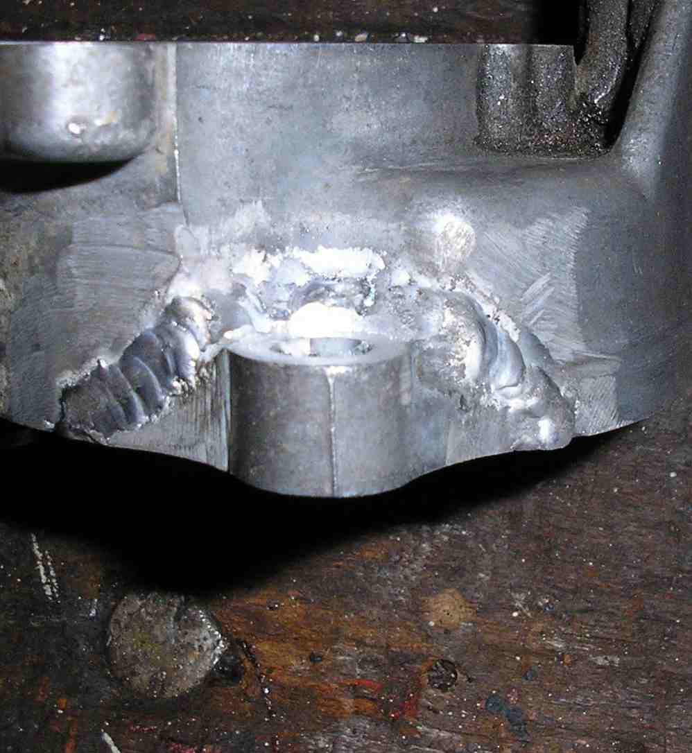

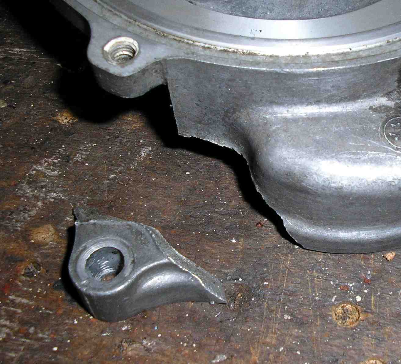

Tak podle toho, jak ta membrána vypadá, tak to bude jeden z několika dílů, které se určitě nepokazí. Já jsem na tom stříbrném r.v. 91 řešil netěsnost převodovky, vypadalo to na gufero poloosy. O minulém víkendu jsem se pustil do výměny těsnění pod hlavou a mezi sáním a hlavou. No a při té příležitosti jsem vlezl pod auto a zjistil odkud se ten olej z převodovky bere.

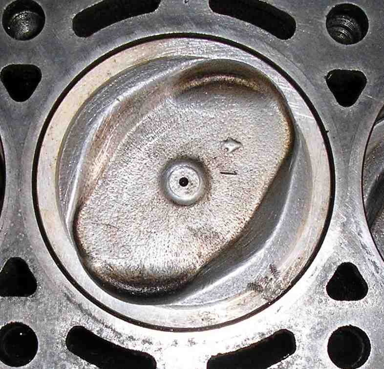

No a při té příležitosti jsem mimo jiné objevil i tenhle otisk - kde asi nějaký soudruh udělal chybu? Nevím čím to je, ale podobné objevy mě už na Liberu ani nepřekvapují.
No a dnes už je zavařeno a ještě zase poskládat zpátky
Vypadalo to že olej teče od poloosy, ale stékal po žebru od té praskliny. Někdo to takhle zprasil, bylo to zvenku i zevnitř zatřené černým silikonem. Demontáž unašeče s membránou se nakonec po delší době zdařila, už vím na co je na převodovce to víčko pod vzduchovým filtrem

Jó, to znám, to je otisk od šroubku, ktorý ráčil spadnúť do spalovacieho priestoru. Mám k dispozícii otlačok pružnej podložky pod M8 a tiež som riešil bloknutie klukového mechanizmu po páde nejakého krúžku - vypadal jak vnútorný krúžok od malého ložiska, foto dodám, keby mal niekto záujem, len tak, do zbierky, čo Liberkovský motor znese, a čo ho odrovná...
Pri nejakej demontáži (asi víčka plavákovej komory najčastejšie na staršom) sa ten šroubek zatúlal do priestoru v blízkosti otvorov pre sviečky. Páč je tam prístup asi "jako k penízúm" pri najbližšej demontáži sviečky spadol nebadane dovnútra. Piest s ním mal chvílu prácu, potom ho asi poslal cez ventil ďalej, alebo si tam našiel jeho zbytky - prinajhoršom.
Predchádzať sa tomu dá jednoduchou dobrou kontrolou priestoriu okolo sviečok, než tam vopchám sviečkový klúč, na zlaťáku som dokonca z obavy pred napadanými kamienkami po pohybe v teréne štetcom namočeným do riedidla čistil okolie sviečok, potom som tam objavil také kanály na odtok vody a bordelu, prečistil a odvtedy to stačilo prfúknuť pumpou, opatrne vybrať sviečku a zvyšky piesku a kamienkov z blízkosti dosadacej plochy sviečky vyčistiť handrou v benzíne na končeku šrobováku. Jo, aj Liberko potrebuje občas špeciálnu hygienu a starostlivosť, inak sa dáva hlava dolu...no, to už poznáš i ty.

to pomuchlané vlavo od otlačku v hlave je ona podložka...
