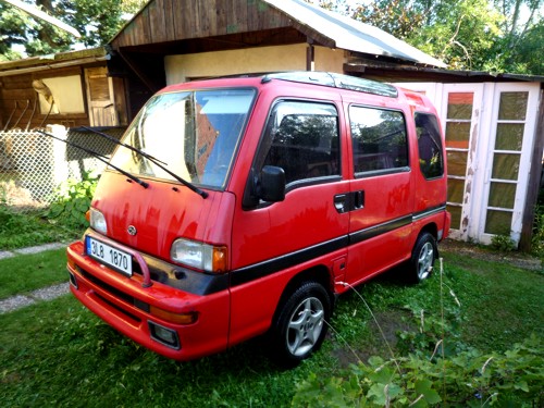

Tak jsme taky pořídili liberko, říkáme mu Prcek a nebo taky Subík. Je z roku 97 a je to naše první auto, ale po tom všem brouzdání okolo jsme usoudili, že jiné něž liberko vlastně ani nechceme. Jeli sme si pro něj k Náchodu, tam ho měli asi rok, předtím jezdil pro jednu ostravskou počítačovou firmu. Máme ho zhruba měsíc a půl a za tu dobu je na něm už uděláno dost práce:
-nutné kompletní "odvšivení" a vykydání (pracoval předtím na farmě :)
-podařilo se "rozsvítit" zadní levé světlo - chyba byla v ukotvení kablíku v jednom konektoru
-urvaná klika na pravejch šoupačkách - no ta se lepila na dvakrát a stále otevíráme raději zevnitř :)
-klika na levejch šoupačkách stačila promáznout (jak je zde popsáno) a funguje jak má
-naše subárko má imobilizér, původně ve formě třech trčících drátů, které bylo o nervy dostat do správné polohy - vyrobil jsem něco jako "konektor" ze špulky od svitkového filmu a je to mnohem lepší i když tedy né ideální :)
-přesto si subík zasloužil nové gumy - v pneuservisu se jim podařilo strhnout závit na háku od rezervy tak jsem ohnul nový ze závitové tyče
-řazení šlo dost ztuha (na ty vůle už sem si zvyknul :) - táta mi pomohl vyměnit převodový olej, na krytu jsem urval všechny šrouby ale řazení jde už zlehka, takže pohoda
-výfuk byl teda nic moc a zjistili jsme že poslední tepelné clony tam nejsou vůbec, vydali jsme se na sraz do Telnice a pod kopcem jsme výfuk úspěšne prostřelili ..takže díky všem za pomoc - domů jsme s rámusem dojeli a výfuk už je zavařený
-vyměnili jsme olej a olejový filtr
-spravený konektor na spínání couvacích světel

Po tom všem se zdálo že vše funguje jak má - spravený výfuk už nedělal bordel a auto jelo jak z praku a pomohl i kamarádovi se stěhováním :) ..tak jsme se těšili na vytouženou dovolenou, naložili a po pár metrech se subík rozhodl, že nikam nepojedem... subík nikam asi nechtěl.. :D
začal střílet do výfuku a hlavně nemá výkon a nejde za plynem, skoro jako by nejel na všechny válce nebo neměl dost benzínu, už se v tom asi třetí den vrtáme a už vážně nevíme co s tím - vyčistili jsem svíčky, vzduchový filtr to taky není (i když nový si zaslouží)..zkoušeli jsme i jet bez víčka nádrže a v tom to taky není...rozdělovač je tam dost fórově přidělanej, tak se mi moc nechce strhnout ten jeden šroub, jestli je problém někde jinde (ta odkapávací hadička z něj tam taky není)..plynové lanko i trotle senzor se zdají být v pořádku, napadl nás problém se vstřikováním ale zkrátka nevíme co s tím...
fórum pročítáme horem dolem, ale stejně si nevíme rady, nenašel by se nějaký zkušenější libero-liberečák kdo by se podíval a poradil?, už jsme docela zoufalí tak když už máme tu "dovču", tak bysme to mohli aspoň stihnout zprovoznit :cry:
díky za jakoukoliv reakci a nápady
