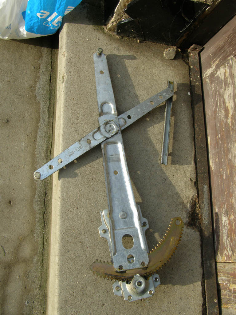

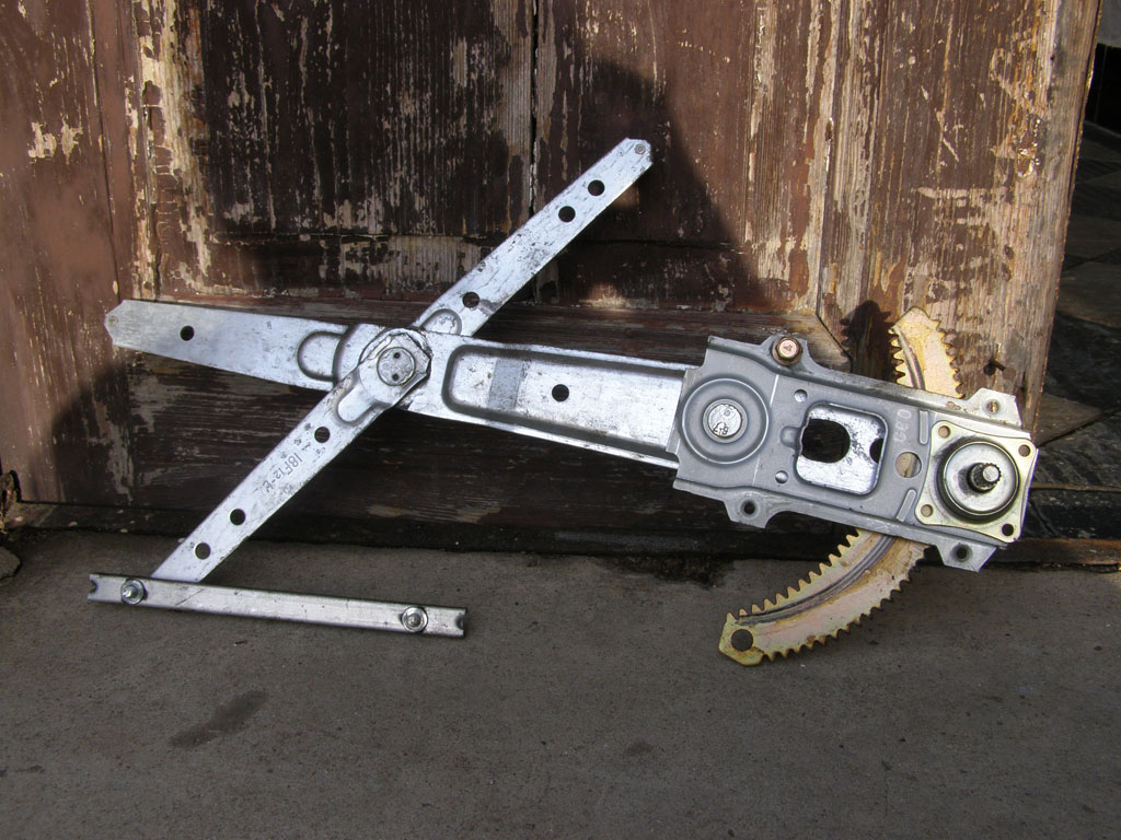

přestalo fungovat stahování předního okénka. závada byla ve vyskočení silonového čepu z kolejničky, jedno rameno mechanismu bylo celé zkroucené. čep je teď docela ožvejkanej, ale zatím to chodí, chce to s citem.
myslím, že k tomu vyskočení čepu přispěly ofuky, protože v závěrečné fázi zavírání, kdy sklo zajíždí nahoře do rámu dveří to jde dost ztuha. nestalo se to někdy někomu z vás?
