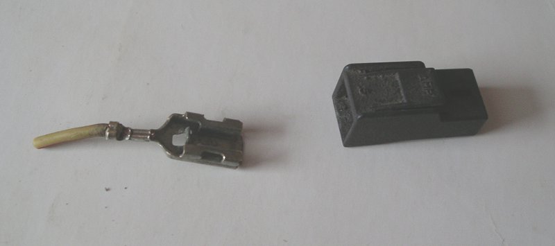

Diky Karlovi za radu. Uzemenim se rucicka na palubce ani nehla, takze nasledovalo odstraneni krytu alternatoru, rozpojeni konektoru R25 a zjisteni, ze drat nedratuje - tedy nevede. Duvod = Libero klasika - drat zlomeny uvnitr buzirky primo za konektorem.
Po ustrizeni jsem zjistil, ze draty jsou uvnitr izolace zkorodovane (zcernale) jeste dalsich minimalne 5 cm. Vic jsem nestrihal, tzn. obrousit, a i tak to jde spatne pajet, nastavit, protoze uz tak to je fest, zapajet, zaizolovat a zpet na sensor.
Nasledoval dalsi klasicky krok - japonsky hlavolam - jak dostat kontakt z konektoru a neznicit ho. Do tohoto se musi strcit zezadu tenky plochy sroubovak o sirce stejne jako ma konektor a zvednou dve packy. Dale jak dostat z kontaktu kabel a neznicit ho. To je vetsinou vicemene nemozne, takze jen vydolovat zbytky, a pripajet primo ke kontaktu - u tohoto to jde, protoze je v konektoru mista habadej.Po ustrizeni jsem zjistil, ze draty jsou uvnitr izolace zkorodovane (zcernale) jeste dalsich minimalne 5 cm. Vic jsem nestrihal, tzn. obrousit, a i tak to jde spatne pajet, nastavit, protoze uz tak to je fest, zapajet, zaizolovat a zpet na sensor.

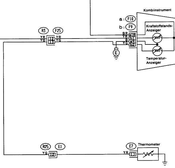

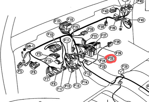

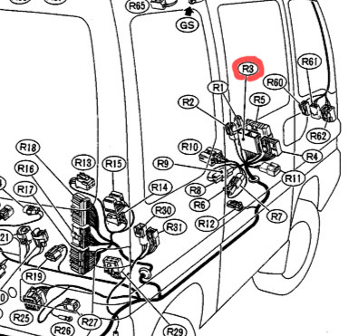

Dobrý den, i mně přestal fungovat měřák teploty vody, začal ukazovat podstatně menší teplotu.
Nejprve jsem vyměnil termostat za nový, ale ukázalo se, že toto není pravá příčina, teplota vody pohmatem na hadicích se zdá být v pořádku, topení také topí za nějakou dobu dobře (v zimě se tato doba blbě odhaduje, trubky jsou po startu všechny ledové, tok to prohřátí trvá docela dlouho)
Chtěl jsem se zeptat, zda nemáte zkušenost s přístupem ke konektorům F25 / R3 - viz schemata níže. Zjistil jsem nakonec, že jde o přerušený signál od termistoru k měřiči teploty v přístrojovce, někde na kabelu vzniká přechodový odpor okolo 100 - 200 ohmů. Konektror R25 / E1 na motoru už jsem kontroloval, úsek od něho k termistoru je v pořádku, problém bude tedy směrem k přístrojovce, zbývají mi tedy zkontrolovat konektory F25 / R3 a pak už přístrojovku s konektorem F9. S tím hledáním F25 / R3 jsem strávil celý večer, vůbec netuším, kde tyto konektory by mohli být, před spolujezdcem i za přihrádkou jsem nic neobjevil. Nemáte nějakou zkoušenost, kde jej najít? Díky, lubson
- konektor_R3.jpg (103.33 KiB) Zobrazeno 184612 x
- konektor_F25.jpg (99.79 KiB) Zobrazeno 184612 x
- schema_meric_teploty.jpg (44.11 KiB) Zobrazeno 184612 x

Konektory jsou za topenim,budeš muset vyndat i přístrojovku,potom topení a nakonec seš u nich.Takhle tam budeš mít dost místa na práci i na rozpojení.Ale řekl bych,že to chyba nebude.Tu teplotu taky nemam v půlce,ale asi o milimetr níž dráty mám všechny v naprostym pořádku,termostat 88stupňů čidlo měněný před rokem za nový.Mišus

Oba termistory se liší zapojením konektorů, E7 pro ukazatel teploty je jednopolový přez kostru, ten druhý pro řídicí jednotku má 2 póly a není spojený galvanicky se zemí, nicméně také se mi zdá, že jde jinak o jednu a tu samou součástku se stejnou závislostí odporu na teplotě. Když už jsem byl v tom laboratorním rozpoložení a měřil ten jeden termistor, skoro si říkám, že jsem už měl změřit i ten druhý, ať máme všichni co nejvíce informací. Ale předpokládám, že ty průběhy budou zcela shodné.
Re: Ukazatel teploty vody
Vzhledem k jednodrátové konstrukci čidla je také možné, že přechodový odpor je ještě před čidlem na straně kostry. Jestli si to vybavuju správně, je zašroubované v hliníku a závit už určitě nebude jako nový a možná ani ten odlitek nemá 100% kostru. Rozhodně bych to proměřil, než bych se pustil do demontáže palubky.
