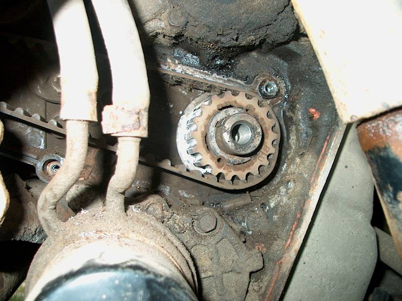

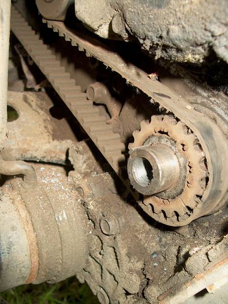

No pánové, neměl jste nikdo z Vás pravdu, řemen prasklý nebyl. Při sundavání krytu mne už málem omývalo, protože zeshora byl pěkně napnutej a všechno v naprostém pořádku. Tak si říkám jestli to má cenu rozebírat dál a tak že si zatočím a zkusím základní věc - jestli se točí vačice a ono ejhle, netočí. Paráda, říkám si, ale co ten řemen. No okouknu to a ono na mě vykouklo toto - viz. příloha.
Takže s tím, že jste neměl nikdo pravdu si samozřejmě dělám srandu a moc díky za rady ( i když fakticky prasklý nebyl a málem jsem se na to vysral...

Takže toto byla správná odpověď.Mis.us píše:stačí sundat ten plastovej kryt a podivat se pod něj,jestli je řemen v pořádku...sundáš klínovej řemen, spodní řemenici od něj a potom už je na tom černym plastu jenom pár šroubků na desítku ořech s prodlužovákem a ráčnou
A hned zkraje....
Re: Motor - ztráta komprese
Přesně tak, já jsem na základě odpovědí tady z fóra už dopředu ten řemen koupil, takže jsem věřil ve zdejší zkušenosti maximálně
