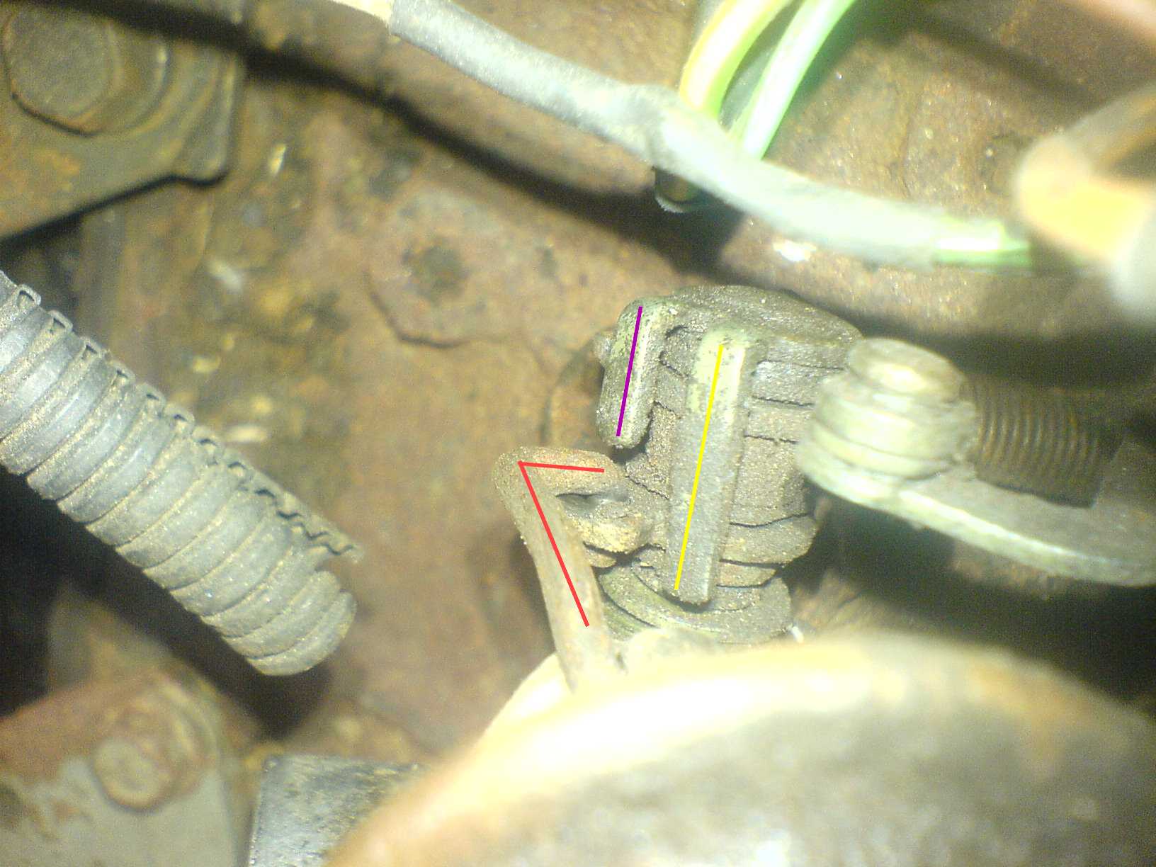

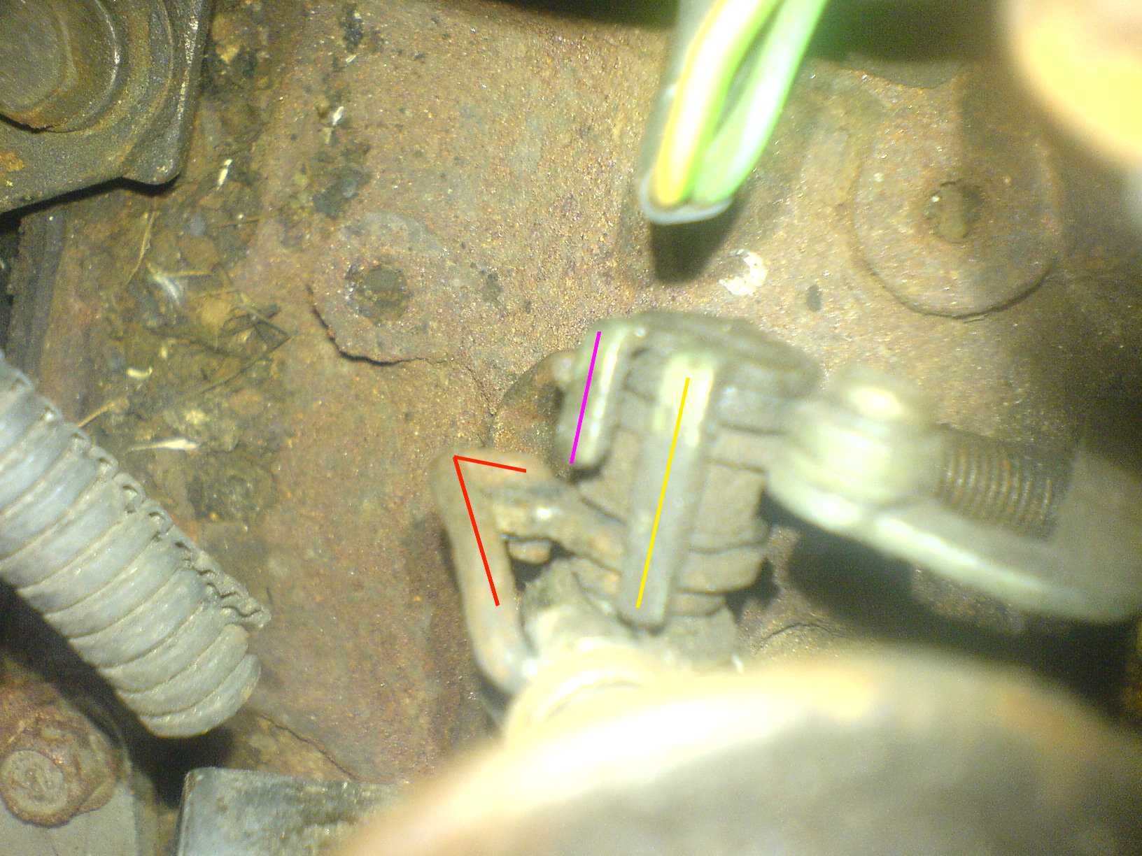

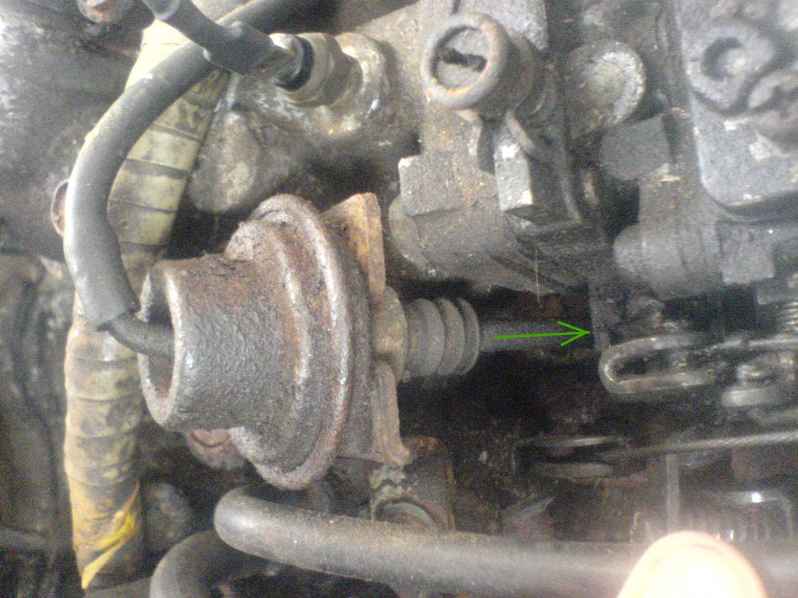

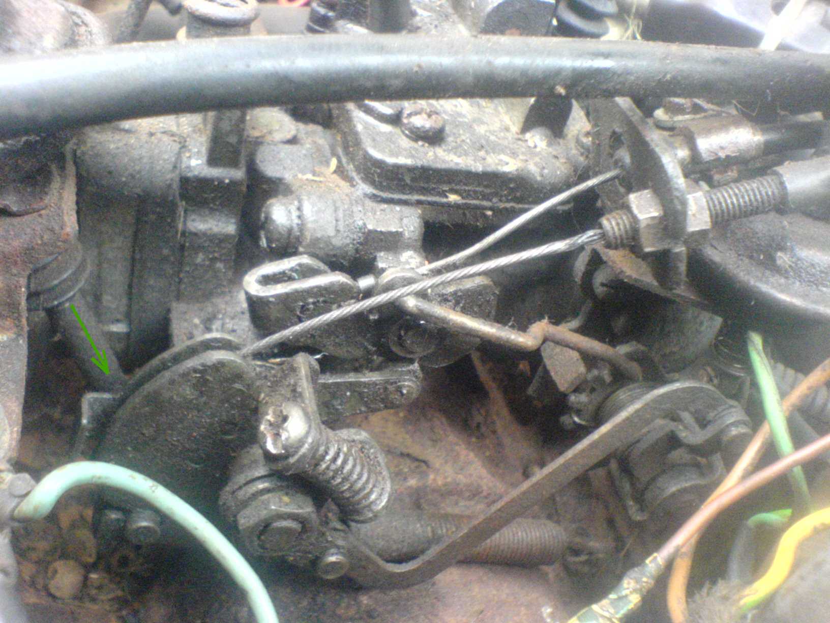

prcek píše: - předstih na rozdělovač mě docela dostal, resp. systém - od osičky škrtící klapky vede páčka, která přes tyčku tahem vytváří podtlak v takové malé nádobce ( správný název neznám ) a z té je vedena podtlaková hadička k rozdělovači ..
To jsi buďto špatně vysledoval nebo to někdo zapojil úplně nesmyslně, podtlak k rozdělovači je normálně vyvedený od sacích parohů, ale jde přes nátrubky na víčku karburátoru (aspoň u E12 to tak je). Podtlaky jsou na Liberu dost důležitá věc, najdi si tady schema podtlaků a zkontroluj si je. Zapojení se trochu liší podle modelu, musíš si najít ten svůj. Existují sice i Libera která jezdí s vyházenou většinou hadic, ale lepší je držet se originálu.

Příspěvek od prcek »
tady je detail, přidáním plynu je ve směru šipky mechanicky povytažena tyčka a tím se nahoře vytvoří podtlak, který nastavuje předstih na rozdělovači
detail podtlaku.jpg (187.76 KiB) Zobrazeno 21348 x

Bydliště: Teplice
Re: nastavení karburátoru E12 38kW
a ještě boční pohled
boční pohled podtlak.jpg (178.83 KiB) Zobrazeno 21348 x
a ještě přidám foto k podtlaku sytiče - na vzduchové klapce, jak jsem psal na začátku (omlouvám se za kvalitu fotek, ale je to mobilem a ještě osekané), červeně je označená tyčka podtlaku, který by měl při zvýšeném výkonu motoru pootevřít vzduchovou klapku a to přes žlutý příčný záchyt. Fialový by měl být ovládán při akceleraci, sešlápnutí plynového pedálu.
osička vzduchové přívěry.jpg (174.69 KiB) Zobrazeno 21346 x
prcek
Příspěvky: 15
Registrován: ned zář 18, 2011 12:09 pm
Bydliště: Teplice
to byla spodní poloha, tedy když podtlak nepracuje. Na další fotce jsem růčo vytáhl osičku podtlaku do horní polohy a stejně nedochází k otevření vzduchové klapky, podtlak sice běhá nahoru a dolu, ale bez jakékoliv reace na vzduchovou klapku - ta zůstává pořád napůl přivřená.
podtlak sytiče - horní poloha.jpg (151.43 KiB) Zobrazeno 21346 x

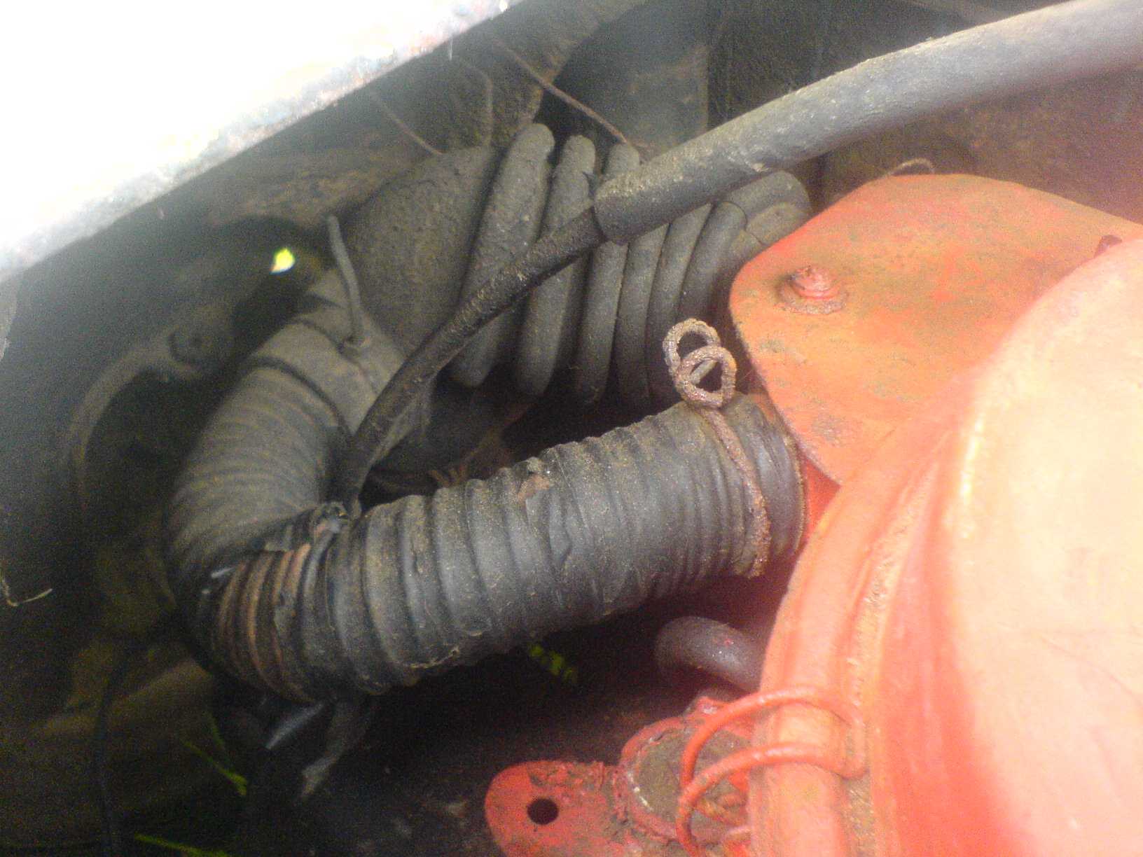

A ještě jedno super zapojení :D . Klapka s bimetalem u předehřevu vzduchového filtru je zarezlá, ale myslím, že je to při tomto zapojení úplně jedno, obě hadice od filtru jsou zapojené do sebe a poté jako jedna vedou kamsi dopředu pod podlahou .
zapojení předehřevu.jpg (150.13 KiB) Zobrazeno 21346 x
prcek píše:tady je detail, přidáním plynu je ve směru šipky mechanicky povytažena tyčka a tím se nahoře vytvoří podtlak, který nastavuje předstih na rozdělovači
Tohle hejblátko já na E12 nemám, takže raději nebudu trousit špatné rady. Ovšem přijde mi divné, že by v originále byl zapojený podtlak mezi dvěma membránami jako uzavřený systém, protože by ho ovlivňovaly změny okolní teploty (ale to jen tak mudruju - pravdu hledej ve schématu).
Jinak karburátor máš "desítkový", filtr zase vypadá na E12, protože E10 mělo místo bimetalu manuální přepínání klapky (léto/zima). Typové označení motoru by mělo být vyražené na takovém obrobeném nálitku vedle rozdělovače, ale někdy tam není nebo se nedá přečíst. Co bylo auto původně se pozná podle VINka - u E12 tam je KJ8, E10 je myslím KJ6. Ale jestli je to jak říkáš "LEGO", nedá se VIN brát vážně.
Ahoj, Prcek,
-takže od pohladu jasný E10tkový karbec, jedno z prvých prevedení, videl som ho myslím u Škatulku, na mojom staršom 84 už bol o niečo medernejší - doložím fotky pre inšpiráciu, v akom zapojení to jazdilo, ale určite ako aj tuti píše:
"To jsi buďto špatně vysledoval nebo to někdo zapojil úplně nesmyslně..." a ja s ním súhlasím, " Ovšem přijde mi divné, že by v originále byl zapojený podtlak mezi dvěma membránami jako uzavřený systém " a zasa súhlasím. Vývod k podtlakovej regulácii bol zatím na všetkých verziách karburátorov ta prvá trubka z víčka plavákovej komory. Na Tvojom karburátore je zapojená do fitru, zasa "to někdo zapojil nesmyslně...". Na Tvojom karburátore je iba jeden vývod na víčku plavákovej komory, tak to musí byť on. Velmi doporučujem prehodiť prívod k membráne regulácie predstihu na vývod na víčku plavákovej komory. Tak by sa mohla odstrániť vysoká spotreba a určite bude Liberko na 5ke aj rýchlejšie ako 90 km/h.
