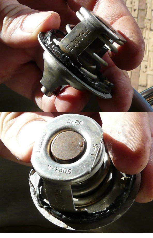

Mam tam termostat jakesi francouzske provenience na 82C. Kdyz na nej naleju horkou vodu, tak sice cosi dela, ale uz pri 85C vody je zase skoro zavreny. To by ale prilis neodpovidalo chovani teplotniho ukazaltele (ten ma samostatny sensor takze kdo vi zda neni problem spis v nem). Tesneni dane pod termostatem, dilenska ho dava nad, ale to zrejme nema vliv na funkci.

Termostat daj do hrnku s vodou a povar na šporáku. Musí sa otvoriť keď vodu zohreješ na nejakých 82 až 85 stupňov. A zas zavrieť keď prileješ studenú vodu. Je v tom termostate malá, asi 3mm v priemere obroková dierka?
Tesnenie vyzerá byť hodne jeté...

Když tak koukám na stav toho těsnění, napadá mě že problém by mohl být i v něm. Ne že by snad voda musela protékat kolem, ale možná se nějaký uvolněný kraj těsnění mohl skřípat do termostatu a zabránit jeho zavření. Jestli se termostat v hrnci chová přibližně správně a dřív byla teplota OK, tak bych s výměnou nepospíchal.
Mimochodem zhruba před dvěma roky jsem taky laboroval s termostatem a nakonec se ukázalo, že problém je v naletování kabelu na čidle - když zkoroduje, vzniká tam přechodový odpor a měřák pak ukazuje co ho napadne. Samozřejmě jsem přitom taky měl venku termostat a protože původní těsnění to nepřežilo, vyřízl jsem nové z pevného kartonu asi 0,5 mm a pak jsem ho vyvařil v fermeži. Slouží bez problémů.

Tesneni je puvodni, ovsem vylepsene cernym silikonem (na fotce jsou jen zbytky silikonu). Dirka v termostatu existuje a v ni mosazny zvonecek ve kterem byl napasanovany kus cerneho silikonu z "doplkoveho" tesneni. Objednal jsem original termostat (500) + tesneni (200), tenhle mi tam dali ve VJ Cars pred par lety jako nahradu - da se bezne koupit v prodejnach primo pro Libero.
S tim skripnutym silikonem je to mozne, protoze v potrubi za termostatem jsem nasel prouzek ovsem cerveneho silikonu, ktery na termostatu neni. Kde se tam vzal netusim a radeji to nechci vedet. S varenim termostatu mam zajimavy problem - nechci se pokouset ho varit na indukci protoze by se ohrival vic termostat nez voda
. Este bych to mohl zkusit v mikrovlnce, ale nerad bych se dockal nejakeho nemileho prekvapeni. Kabel od sensoru k ukazately teploty na palubce jsem predelaval v lednu: viewtopic.php?f=13&t=1678&p=17983&hilit=sensors#p17983 kdyz upadl v podstate uplne.

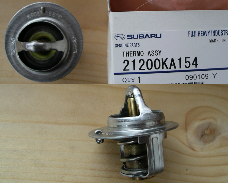

Dnes mi dorazil originalni Subaru Libero termostat.
Co je na nem zajimaveho? Regulovatelny tedy urcite neni a teplotu otevreni ma 85C. Nahrady co se prodavaji maji 80 az 82C.

Hodim i já svou trošku do mlejna. V roce 09 jsem koupil termostat od nippartsu pro libero otevírá při 88 stupních celsia a funguje bez chyby za celou dobu co je na motoru.Vypadá dokonce uplně stejně jako originál a stojí 300,- těsnění si dělám z klingeritu.

Zda se novy termostat problem vyresil.
