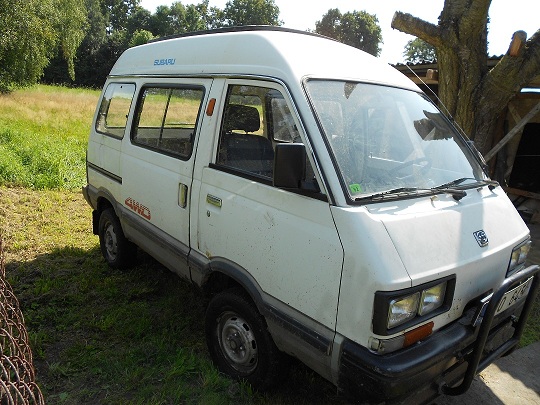

Zde je moje liberko E12, přišel sem na vrakáč a povídám majiteli ,,potřebuju něco nasmrtelnýho do lesa na dřevo,, tak mi ukázal tohle subárko a hned sem ho vzal,stál mě 5000kč a za tu cenu si myslim že dobrej kup, už sem snim natahal 25m3 a dokáže vyjet opravdu skoro vše, jen spojka už byla od začátku načatá a už je totálka,takže příští rok investice,nová by mě asi vyšla na dost,ale mám známého kterej spojky repasuje,takže cca500kč.... a hurá na dřevo ;-DD

Nevypada zle, nekdo pochybyl kdyz ho dal na vrakáč. A gratuluji, vitaj v Klube. :)
