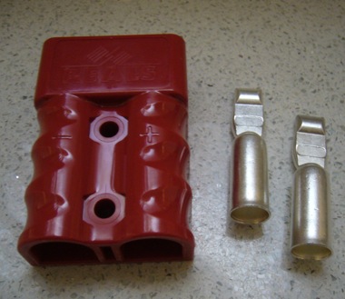

Speciální konektory pro vysoké proudy
Příspěvek od lubson »
Máš pravdu, řeším následek, přičina je možná i neřešitelná - Proč tu máme teď takové zimy? Možná že ten Praotec Čech měl popolézt pár set kilometrů na jih, a mít doma tepleji, vždyť zrovna včera bylou nás -22 stupňu, kdežto třeba v Itáli v Římě měli nádherný příjemný jen -1 stupeň .... Ted to trochu i zlehčuji, jasně může být na vině i nějaká technická příčina - osobně si myslím, že nemůžu chtít od 16-letého auta, aby fungovalo uplně stejně jako auto nové. Agregáty stárnou, zhoršují se jeich výkony, možná že i ten startér by mohl fungovat o něco lépe jako nový. Nicméně moje řešení vyřešilo hned několik svízelných situací, do kterých jsem se několikrát nedavno dostal a já si to řešení hrozně pochvaluji.
Tak tedy k řešení:

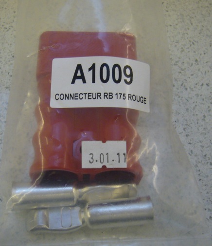

Základem řešení je speciální akumulátorový konektor pro vysoké proudy, který se používá např. v některých vysokozdvižných vozících. Konkrétní typ je na trvalé zatížení 175 A, což bohatě postačuje i na krátkodobé větší zatížení po dobu startování. Konektory lze koupit nebo objednat zde: http://www.svk.cz/bateriove_konektory.php - SVK elektronik, Poděbradská 56, Praha 9

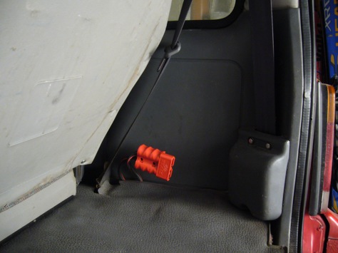

Připojení přídavného akumulátoru v zadním prostoru

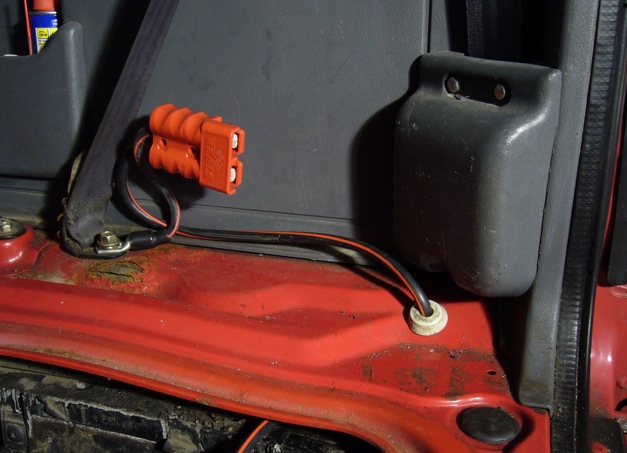

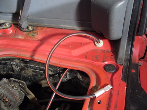

V zadní části karoserie je jedno místo, kde lze snadno vyvrtat díru pro protažení kabelu do prostoru motoru. Pozor, kousek vedle už vede hadice, je potřeba místo zkontrolovat před vrtáním i zespodu pohledem od motoru. Kabel průměru jádra 5 mm jsem protáhl po motoru vedle ostatních kabelů až ke startéru, kde jsem ho připojil pod matku společně k oku silového přivodu +12V, který vede od baterky. Jelikož se jedná o silné "nejištěné" kabely", je velmi nutné prostup přes karoserii opratřit kabelovou průchodkou a kabel vsunout např. ještě do husího krku.
vyvrtana dira.JPG (98.4 KiB) Zobrazeno 37610 x
Naposledy upravil(a) lubson dne pon úno 13, 2012 11:17 pm, celkem upraveno 1 x.

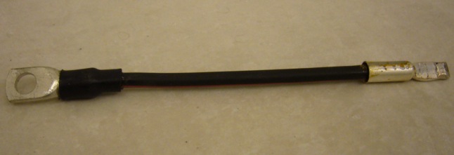

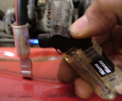

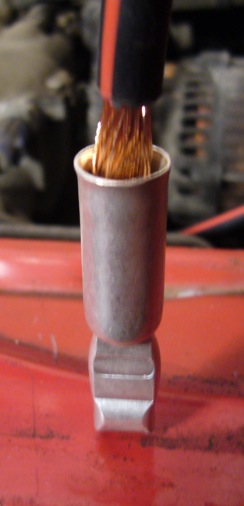

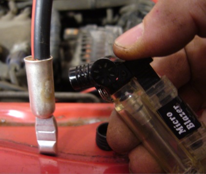

Dalším krokem je naletování pájecích dutinek a kabelových ok na kabel. Stačí si připravit několik kousků cínové pájky, kousek kalafuny a vše vhodit do dutinky postavené na výšku a zeshora přiložit kabel a tlačit jím směrem do dutinky. Plynovým hořákem dutinku ohřejeme, cín povolí a kabel zajede do cínu a kabel se pevně zaletuje do dutinky.
Připravená konektorová dutinka a spolu s 2 kousky cínové pájky a malým kouskem kalafuny
Cín i kousek kalafuny vložíme do dutinky a přitlačíme měděným kabelem s 15 mm odizolovaným koncem
Plynový hořák vyvine teplotu okolo 800 stupňů, prohřátí dutinky na teplotu tání cínové pájky 260 stupňů je velmi rychlé
Naposledy upravil(a) lubson dne pon úno 13, 2012 11:22 pm, celkem upraveno 2 x.

Postup naletování pájecích dutinek ke kabelu
Plynový hořák je na běžný plyn do zapalovačů a prodávají jej za 75,- Kč například v GM electronic http://www.gme.cz/plynove-pajecky-a-hor ... -p730-449/.
Tato věcička se vám určitě neztratí - lze s ním ohřívat smrštitelné bužírky při opravách kabelů, já s ní bezkonkurečně rychle rozdělávám táborový oheň každý rok, když jezdíme vodu.
Kabel s naletovanými kabelovými oky je vhodné ještě opatřit teplem silnější smrštitelnou bužírkou, která kabel v blízkosti oka ještě zpevní a zabrání oxidaci.

Kompletace konektoru
Hotové naletované dutinky se jednoduše zasunou do tělesa konektoru, až zámky uvnitř zaklapnou. Tím je sestavení konektoru hotové. Kabel se záporným polem lze jednoduše přišroubovat a na nejbližší kostřící místo karoserie pod držák bezpečnostního pásu, postačí pak jen délka kabelu pro záporný pol pouhých 20 cm.
Naposledy upravil(a) lubson dne pon úno 13, 2012 11:43 pm, celkem upraveno 1 x.

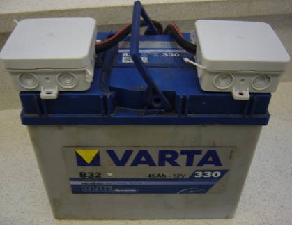

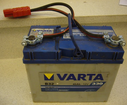

Obdobně připravíme i druhý konektor, který bude součástí akumulátoru. Oba protikusy konektoru jsou identické, není rozdílu mezi "samcem" a "samicí" a konstrukce současně vylučuje záměnu + a - polu.

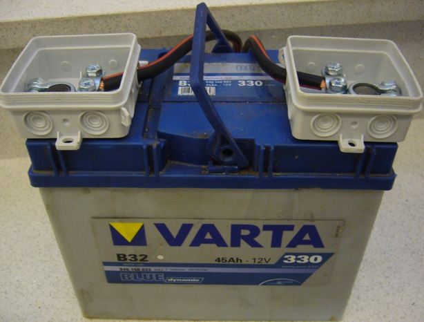

Zbývá ještě akumulátor opatřit izolačními krabičkami, které izolačně zakryjí akumulátorové svorky a zabrání tak případnému náhodnému dotyku + svorky akumulátoru s karoserií, konkrétní plastové krabičky jsem koupil v Hornbachu á 17,- Kč.

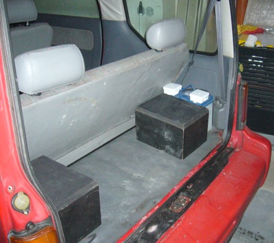

Konečná podoba

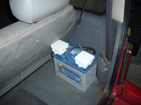

A takto vypadá finální podoba rychle vyjímatelného přídavného akumulátoru a jeho umístění v zadní části Libera. Auto spolehlivě nyní nastartuji i s velmi vybitými akumulátory, navíc přídavná baterka může být klidně i starší odložená baterka s "poloviční" startovací schopností, která samotná již na startování motoru přestala postačovat - viz bohaté diskuze v jiných vláknech na téma životnost akumulátoru. V tomto režimu se životnost obou baterií mnohem prodlouží - jsou poloviční startovací proudy na 1 baterii a také, co je důležité, na polovinu se rozdělí a sníží i značný nabíjecí proud od alternátoru v okamžiku po nastartování, který je pro baterie poměrně škodlivý.
Berte tento příspěvek jen jako námět, neříkám, že toto řešení každý uvítá s otevřenou náručí. Mně osobně vyhovuje, motor mi za extrémních mrazů startuje, jako kdyby venku bylo horko +40 stupňů, a VO TO TU JDE. :lol:
Příjemné ježdění přeje lubson
aku_v kufru.JPG (52.18 KiB) Zobrazeno 37606 x
Akumulátor spolu s reprobednami, vše je na konektrory a tedy snadno odpojitelné a vyjímatelné
