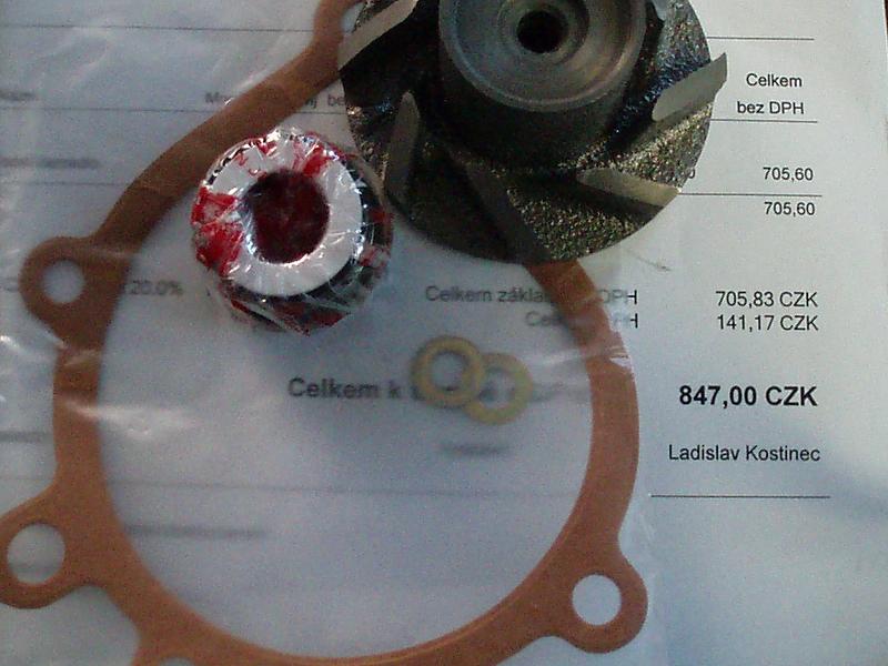

Koupeno zde.
pumpa 001.jpg (179.53 KiB) Zobrazeno 44449 x

pukud chčije přes ucpávku ke guferu a jede ven přes kanálek nad rozvodama,tak Stačí koupit jen ucpávka a gumový těsnění s keramickou vložkou,celá sranda pak výjde na 300,- litinový kolo nebejvá zničený.Mišus
(při dělání vodní pumpy je dobrý rovnou vyměnit i gufero bejvá dost tvrdý,ale to musí jít hliníková nástavba dolů.)

Rozebral jsem vodní pumpu a objednal novou pumpovou sadu, už jí mam doma a v sáčku s těsněním jsou i dvě podložky, nemůžu přijít na to kam patří...na původní pumpě jsem je nenašel.

Karliku, ty podložky jsou vymezovací. Patřej pod vrtuli, když je malá vůle mezi ní a prsama motoru. Vůle se měří listovejma měrkama. Měla by bejt od 0,3 do 0,9 mm. Ps. Omlouvám se, ale tu trubku vždycky zapomenu změřit, napravim to. M.
