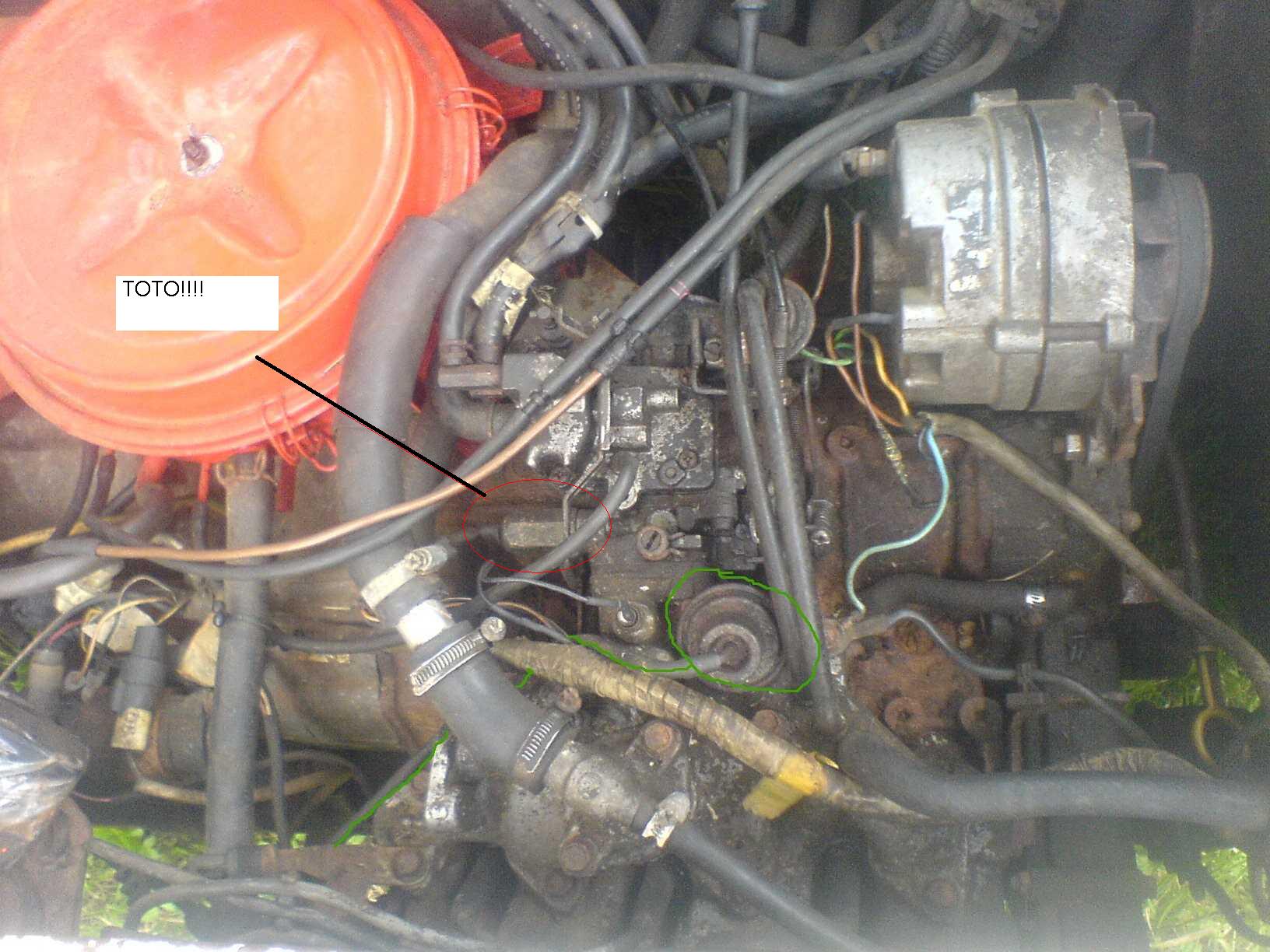

Zdravím, takže sem pochopil, že to nemá ani snahu držet volnoběh, ale okamžitě to chcípne??
1) Klasika podívat se na všechny hadičky, esik néni nejaká rozpojená.
2) Mrcl bych se podle přiloženého obrázku na tento bazmek ( červneně označený a nápis TOTO), proměřal bych ho, zda ide štáva a popřípadě zkusil vyšrúbovat, vyklepat vnitřek a dat tam enem obal.

4) (nebo možná ještě před trojkou) Zkontrolovat a pročistit volnoběžnou trysku. Najdeš ji pod víčkem karburátoru, je "utopená" v takové šachtičce a je v ní drážka na šroubovák. Nejdřív ji vyšroubuješ ze závitu, pak do ní nasuneš párátko a za to ji vytáhneš. Současně je dobré vyčistit bordel ze dna plovákové komory. Pokud se všechno bude zdát v pořádku, budou pravděpodobně ucpané kanálky v těle karburátotu. Pak je nejlepší vyndat ten volnoběžný ventil (Pajasův bod 2) a šroubek bohatosti a všechno profoukat kompresorem. U mě to pomohlo. Při sundávání víčka pozor, současně s ním jde i plovák a osička ventilu ráda vypadává.Pajas píše:Zdravím, takže sem pochopil, že to nemá ani snahu držet volnoběh, ale okamžitě to chcípne??
3) Pokud se ti to nepodaří spravit, napiš mně soukromou zprávu, přes týdeň su v Praze....
Ještě k Pajasově dvojce - když ventil funguje, slyšitelně cvaká.
