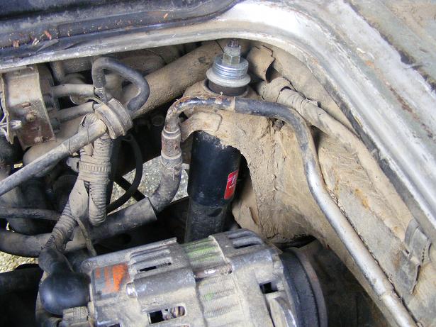

Na druhý deň som sa v kľude pozrel do motorového priestoru a prvé som zbadal tlmiče. Úplne nové Kayaby! Pohúpal som s autí a čo nevidím: horné tyčky voľne lietali v okách uchytenia. Štyri veľkoplošné podložky na každú stranu a tlmiče boli vyliečené.

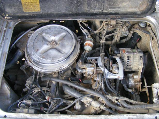

Potom som sa zameral na tie otáčky. Začal som od filtra. Vcelku zachovalý, ale v lôžku filtra bolo dosť takého mastného bordelu. To som vyčistil a šiel som ďalej. Spojovacia veľkopriemerová hadica medzi filtrom a karbecom bola len voľne nastrčená na oboch koncoch. A mám to, som si myslel. Nahodil som SK-pásky a hurá s rodinou do Tesca previezť sa. Na parkovisku pred Tescom šiel voľnobeh v pohode. Keď sme sa vrátili, bolo to trochu nižšie, ale stále v pohode. Na ďalší deň šla moja polovička pre deti do mesta a hlásila mi, že zase musela na červenej pridávať, ako motorkár. Takže tie SK-pásky trochu pomohli, ale nie úplne. Vymenil som teda tú elektrickú ihlu, ale nič sa nezmenilo.
Pohľad na motor
Pohľad na motor
Teraz sa hodlám otvoriť karbec prečistiť trysky a keď to nezaberie, mám v pláne vymeniť diel s klapkou. Mám jednu veľmi zachovalú z tých vecí, čo mi dal predošlý majiteľ.

Takéto isté problémy s voľnobehom som mal, spôsobovala to elektrika k elektromagnetu odpínania voľnobehu. Vnútro toho ventilu som vybral, a viac to neriešim. Skús to tak na týždeň aj Ty, či to náhodou nezaberie... Lebo príčin môže byť viac, od podtlakov, cez vôľu škrtiacej klapky po elektriku.

Až budeš čistit karburátor, doporučuji profoukat kanálky. Takhle se může projevovat nějaký bludný bordel, který se občas dostane do místa, kde škrtí průtok. Takže vyšroubovat volnoběžnou trysku, odpojovač a šroubek bohatosti a přes ty díry co po nich zbydou kanály pořádně profouknout kompresorem.
Ale možných příčin je víc, vůle na klapce jistě patří mezi hlavní podezřelé a nevyloučil bych ani plovákový ventil.
Volná hadička nad karbecem je v pořádku, je to odfuk z přepínače 4WD.
