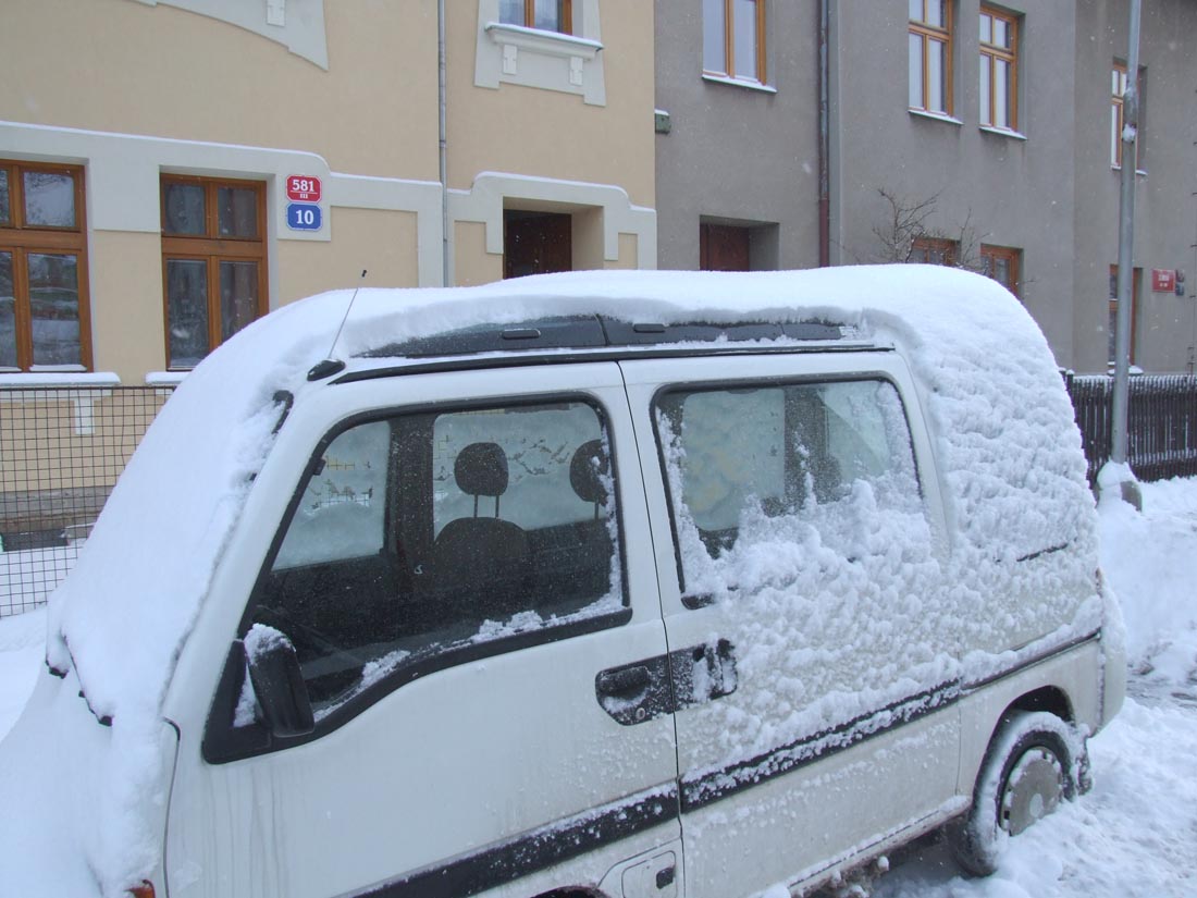

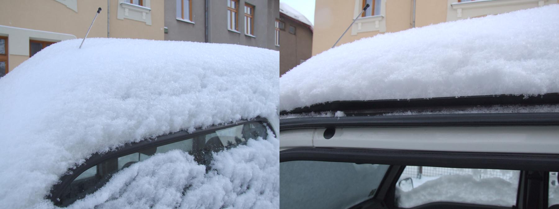

Se sněhovou nadílkou mě zaskočila jedna nepěkná vlastnost Libera se skleněnou střechou. Dveře nemají okap a navíc se ke střeše dovírají zboku, takže když se sníh z boční plochy střechy i ze škvíry nade dveřmi důkladně neomete, nasype se po otevření dveří všechen na sedačky a na koberec. To považuji za velice otravné, takže jsem nade dveře (zatím pokusně jen na levoboku) umístil gumový L profil 20x20x3 mm v délce 170 cm, který nahrazuje funkci okapu. Nechtěl jsem ho lepit či dokonce šroubovat, protože ho po zimě dám zase pryč, takže jsem k připevnění použil jen pásek magnetické folie. Kupodivu to zatím neuletělo ani při rychlosti 100 km/h, ale na jízdu po dálnici nebo delší štreky to radši budu sundávat. Nápor vzduchu třeba od kamionu by gumu mohl strhnout a kdyby profackovala auto za mnou, mohl by to být docela průšvih. Možná se časem dokopu k tomu, že magnetický pásek nahoře doplním nějakým falcem, který by se přivřel pod střechu a tak by spolehlivě držel. A úplně nezavrhuju ani možnost, že by nade dveřmi mohl být profil i natrvalo - ovšem musel by vypadat trochu víc k světu, tenhle se vlní, jak to mívají gumové profily z role ve zvyku. Nicméně v zimě se na parádu tak nekouká, hlavně že to funguje

To se stava skoro u kazdeho auta. U Libera to resim tak, ze prvni dvere ometu rukou nez si vyndam smetak a pak to ometu cele i se strechou...nemam rad kdyz na me lita snih pri jizde ze strechy auta predemnou (nemluve o kamionech, ze kterych odletava za jizdy led), tak se snazim to ometat cele.

Pravda, klasický okapový žlábek už auta dávno nemají. Ale prozíravější výrobci vršek dveří většinou aspoň zapustí pod nějakou hranu. Právě to ometání dveří rukou mi vadí, protože dost často jdu do auta s plnýma rukama. Nebo když nastupuje někdo se mnou - hned jak odemnknu, všichni se hrnou do auta a o nějaké ometání se nikdo nestará.covex píše:To se stava skoro u kazdeho auta ... prvni dvere ometu rukou

Jen poznamka k tem magnetum - mam od tebe tu ceduly a dobry, jen se pod tim drzi voda a spina zuby magnety a dre to lak, nemluve o tom kdyz je pod tim nekde skrabanec na plech. Taky nevim zda to vydrzi kdyz je na nule a bude ten snih mokry a tezky.
Kazdopadne jsem netusil, ze by to nejake auto melo resene lip, zatim u vsech kterymi jsem kdy v zime jel snih padal do auta.
