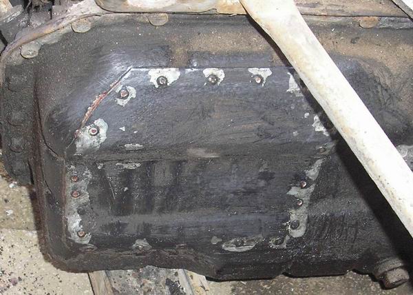

foto opravenej olejovej vane
pripájam foto opravenej olejovej vane, je z demontovaného motora po pár rokoch nemilosrdnej dennej prevádzky... oprava vydržala dodnes

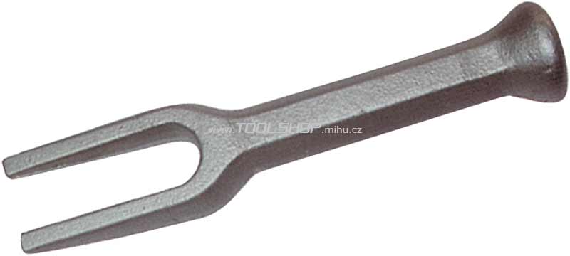

Jako zcela nejlepší způsob jak demontovat poloosu z převodovky bude takovýto nějakýto přípravek.ulus píše: když poloosu jen odpáčím...
Dá se to snad i koupit.Použít by se dala i upravená upínka ke stolu frézky nebo vrtačky. K.
