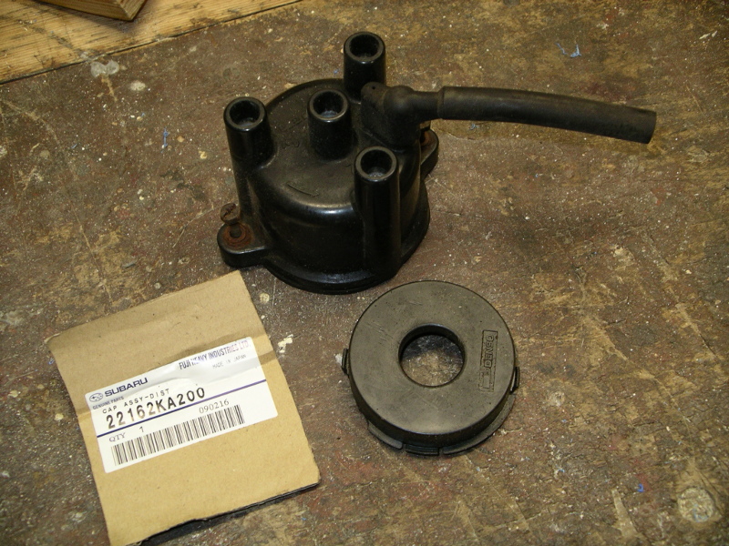

Takto tedy vicko rozdelovace na Liberu rv 93+ nevypada ani nahodou. Ja pouzivam kabely tesla, faktem je, ze ted auto stoji min venku, ale omotal jsem fajfky vulkanizacni paskou a nainstaloval tak, aby voda nestekala do hlavic a ztim problem nemam, nicmene vetsina dilu je skutecne lepsi kupovat original, protoze nakonec clovek zjisti ze tim neoriginalnim si pridelal prace, ze by se mu ten original zaplatil.
Pridavam jeste obrazek i s cislem dilu. Ten druhy dil na obrazku je podklad pod vicko, dnes uz se dodava gumovy, puvodne to byl plast. Oboji dela Denso.

O.K. děkuji. Už objednávám. Ale dá to celkem fušku najít Denso víko ...
Re: Rozdělovač, víko
druhej díl je přepážka mezi palcem a hallovou sondou-nejspíš kvůli vlhkosti,před něj patří gumový těsnění.Přišlo mi to s víčkem a palcem plastový,z gumy přepážka bejt nemůže,namotala by se do palce.Covex:
chlapiku s tim víčkem jsem Ti nabízel pomoct,nechtěl jsi.Denso lze objednat jedině u dealera subaru nikde jinde a náhražka neni.Mišus3impy:
