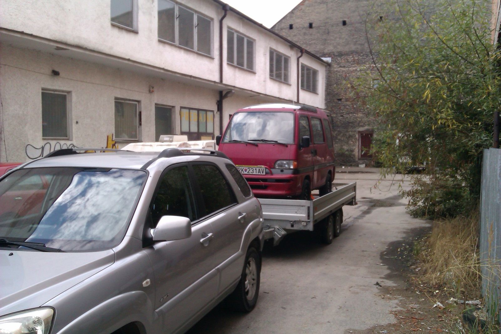

Foto z prevozu

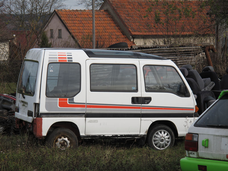

Kupili sme dalšie Libero bez papierov, čiastočne rozmontované, na súčiastky, respektíve zachránili pred zošrotovaním. Motor je asi nefunkčný, výfukové diely sa nezachovali. Podľa VIN je to identický model, ako je to červené, takže diely budú zameniteľné.

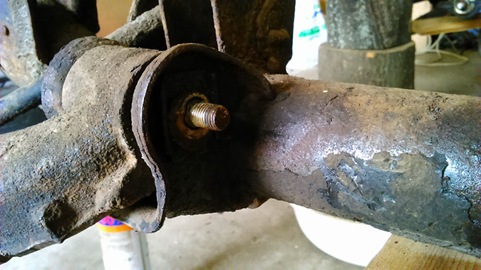

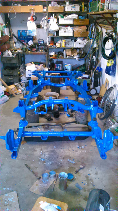

Razborka bieleho. Zadné silentbloky na ramenách sme museli urezať, budeme potrebovať nové.
stav pred pieskovaním rámu
urezané
urezané
... opieskované, 1x reaktívny polyuretánový, 1 x základ polyuretánový a 2x vrchný polyuretánový náter

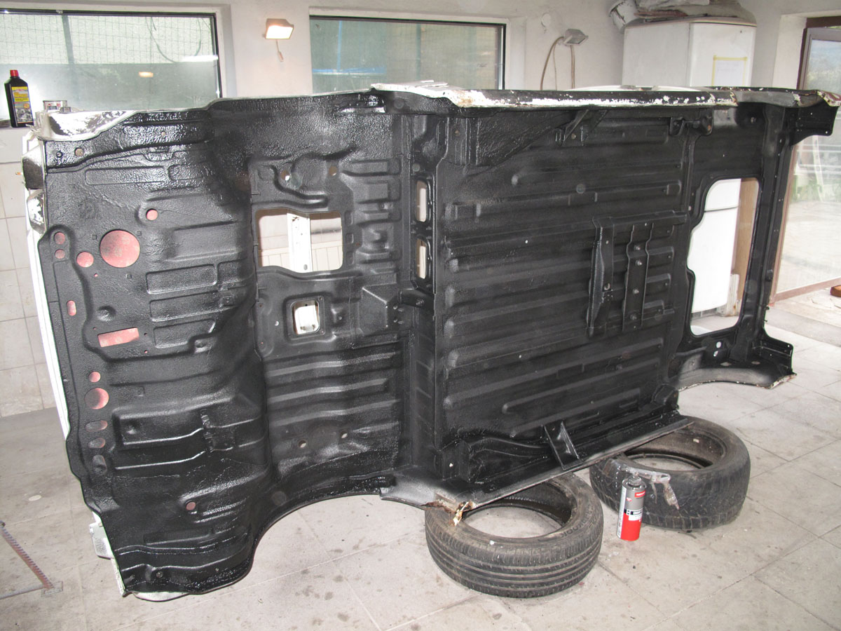

Po roku pokracovanie, karoséria bola zverená majstrovi autoklampiarovi.
Spodok vyčistený, oškriabaný, potom základovka dvojzložková a vrchný nástrek NOVOL GRAVIT 600.

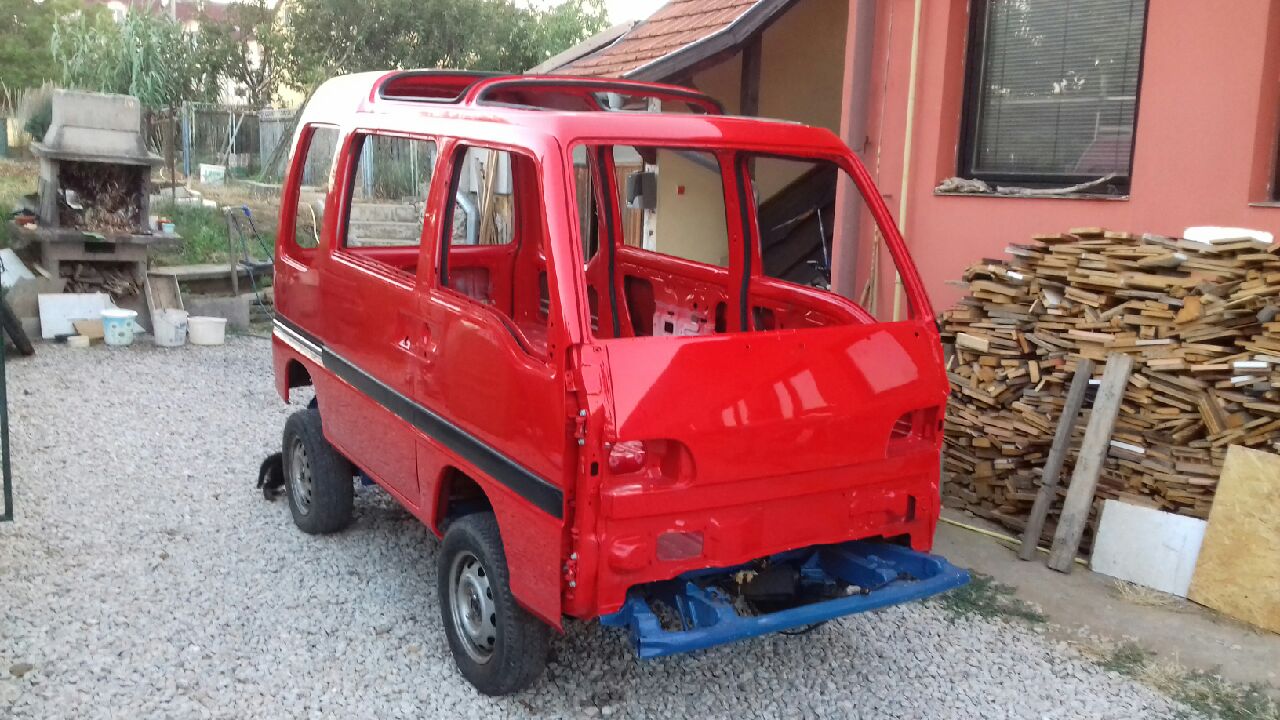

Pridávam foto, karoséria je položená na rám zatiaľ na nečisto.

Re: Cukríček
Udělali jste dobře, že jste kastli shodili. Je to sice šíleně práce, času i peněz, ale v životnosti se to vrátí. Jestli se nepletu, nakonec je i ta kastle z bílého? (aspoň na té fotce spodku to tak vypadá).
Re: Cukríček
pochopil jsem, že jste ho dali z toho bílýho, ale on má takový proradný místa. Zadní misky a uložení misek pružin, kryty podběhu, větrák výfuku, přední uchycení baterie a přední uložení mc phersonů v kořenu, dokonce z obou stan, levý uchycení pření nápravnice, pokud se to nerozřízne a neudělá nový, je to zbytecná práce, to ti to nekritizuju, ale předávám zkušenost. Vidim to ted na tátovym po letech, ojtovi jsem to dělal vše nový. M.
