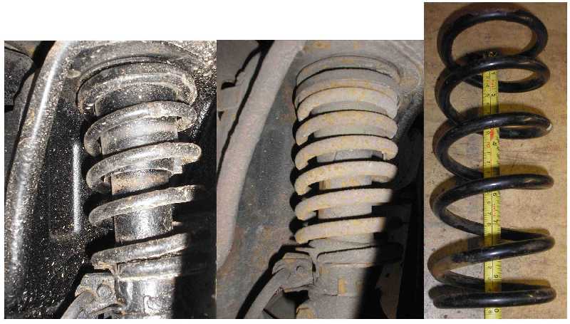

Fakt je, že na hintovčeku (94) som si už zvykol na veľmi fajnovú, mäkučkú jazdu s dobrým filtrovaním nerovností na ceste, skrátka hintovček.
Na mentolke (99) je teda každú nerovnosť cítiť, zrýchlenia v zvislom smere sú nepríjemné - zdalo sa mi, že náprava sedí na dorazoch, i skontroloval som výšku karosérie nad cestou, obe Liberká rovnako, tam to nebude, i porovnajme pružiny - a ejhle:
Predná pružina na mojej mentolke (99) má nejak málo závitov oproti tej, čo je na hintovčeku (94). A zaručene náhradná pružina je zasa drobátko iná.
Parametre pružiny sú vonkajší priemer 102 mm, priemer drátu 11 mm, medzi závitmi vo voľnom stave 38 mm. Esli teda počas výroby menili pružiny, ostáva mi objednať podľa VIN, ale tipujem že je to ulomená a rovnako zakrátená pružina, - alebo vymenená z niečoho uplne iného...
Jo, a upravené:na stopu tvrdosti pružín ma priviedli príliš nízko svietiace svetlá - ani v najvyššej polohe spínača som nedosiahol rozhranie svetla ďalej ako 10 m pred autom...
Liberko je strojca prekvapení.
- tipujem, že mentolka má zlomené pružiny, možno zabrúsené...

ta vlevo je originál.

Ja mam teda na aute (96) to, co je uplne vlevo.

To Raper: - predné pružiny na straší majú priemer 90mm, drát 9,8-10 mm, na novší asi tak 102 mm, drát 11mm (merané skríža, + farba...)takže díky, nehodia sa zo staršieho...
Upravené: ide o to, že by Liberko mohlo byť jazdne príjemnejšie ako s tými "origo" pružinami, a hintovček je fakt jazdne príjemný, dobre filtruje nerovnosti ale táto mentolka je fakt tvrdá
(aj na Slovensku sú síce cesty na jedničku, problémy sa začínajú zaradením dvojky, trojky a štvorky, päťku radím na dialnici...)

Já mám na autě taky pružiny z levé fotky - ty s více závity asi budou nějaká specialita "hintovčeku". Takže asi nezbyde než si zvyknout na tvrdší jízdu nebo to prohodit dokud máš obě auta doma
