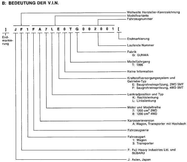

Ahoj, pripoj prosím výrobcu, cenu, prípadne i fotku balení...a to Liberko s rokom výroby 2004 by som rád videl...mal som predstavu, že mám ročník 99 a je to skvost poslednej série...

Lubomíre, fakt máš 99? na pásech bude 98. do provozu 99? Mišus
Re: ložiska předních kol
Hm, v papieroch je to tak uvedené, ale lúštiť VIN bude pre odborníkov jednoduchšie: JF1FA8LF0WG014548
(mal by tam byť zakódovaný aj rok výroby vraj...)
- Příspěvky: 1965
to je tvoje vinko? to je r.v 97
- Příspěvky: 2512
No evidentne to ma kazda automobilka trochu jinak, nicmene pokud budeme verit napr. tomuto http://www.cars101.com/subaru/vin.htmlMis.us píše:to je tvoje vinko? to je r.v 97
tak W je 98. Auto jako mam ja maji V to je podle tohohle 97. Samozrejme otazk je co je "model year", ale tak snad tam nedavaj uplny nesmysly.
Existuje i stranka http://cz.vindecoder.eu/check-vin
Jinak dekodovani VIN uz se tu resilo: viewtopic.php?f=12&t=1683 ale ne moc uspesne.
- Příspěvky: 1965
už mi prošlo rukama liber dost. VINka jsem lustroval je: AL0ED0 (93-94), LF0TG0, LF0VG0 (95-96), LF0WG0 (konec roku 96 a pak už jen 97-98) tušim že je ještě LF0SG0 (to jsou ty liberka typu chudá výbava) hodně hraje roli typ karoserie- 93-94 maj jiný sloupky řízení a o díru míň na deklu motoru.
jinak covexi -libero tam v tej tabulce nikde neni, podle imprezy to brát nemůžeš
Mišus
Mišus
- Příspěvky: 1965
jo a ještě to doplnim rok výroby je spíš o tom konečnym čísle 5-místnym- od čísla 15000 cca, je rok 98. Měl jsem auto s číslem 14771 a byla to 97čka. Rok výroby je na pásech, i na sedačkách- i zadní tapecírungy mají etiketu.Mišus
