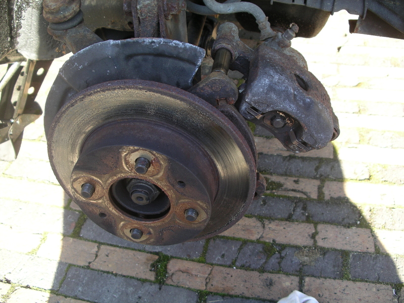

- Pro zajimavost kotoucova brzda - jednovrstvy kotouc, bez zebrovani pro chlazeni, brzdove desticky jsou snad polovicni oproti Liberum brzdic je udelat dost odlisne

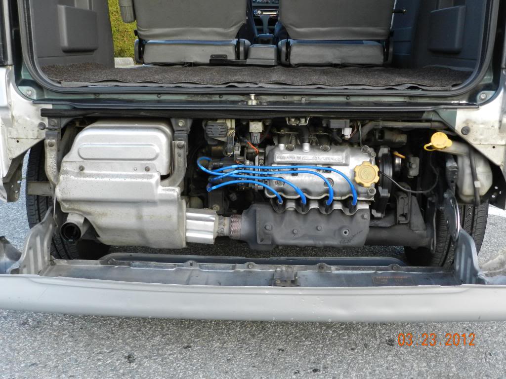

- vojta
- Příspěvky: 540
Re: Subaru Vivio
bude to na stejném základu, pochopil jsem to tak že v sambarech se používala silnější verze (supercharger)

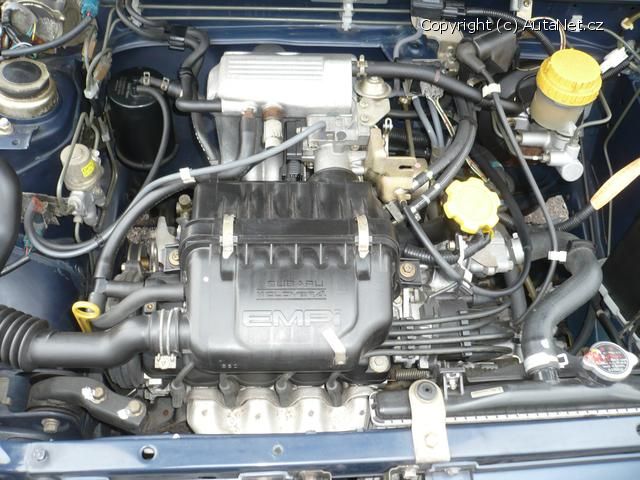

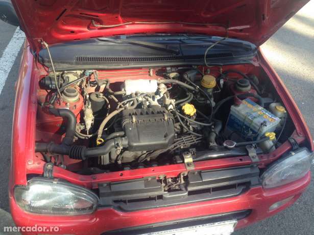

- Příspěvky: 1967
Re: Subaru Vivio
To je stejný jako Justy/ Libero, s tim rozdílem, že do Justy se dával potom motor naopak silnější a měl na válec o ventil navíc. Ve Viviu je nastojato v sambaru naležato. Mišus
- Příspěvky: 2523
Re: Subaru Vivio
Ve viviu vypada nasledovne:

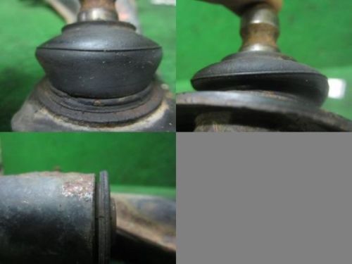

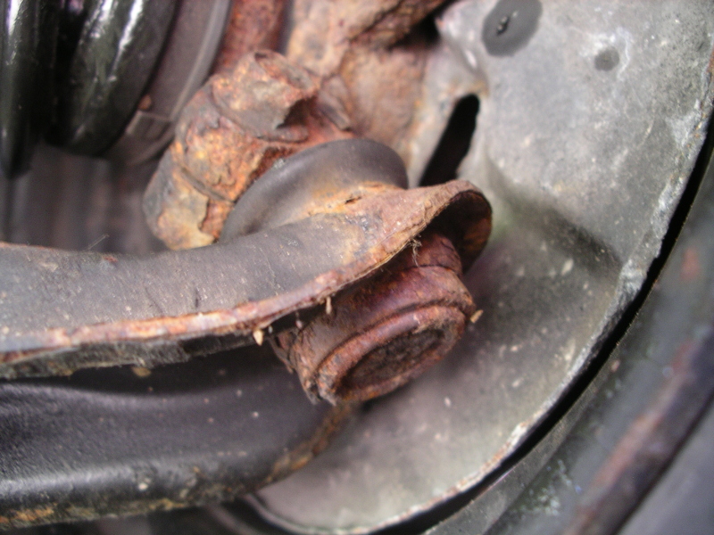

Pro "pobaveni" - dost mi mlati predni kola pri prejezdu nerovnosti. S nejvetsi pravdepodobnosti jsou jiz vymlete spodni kulove cepy.
Jenze na rozdil od Libera, kde jsou oba konce jistene zavitem je u Vivia kulak zalisovany do ramene a da se tak koupit pouze cele rameno s kulovym cepem, nejde vymenit cep zvlast. Vypada to takto: Nebo zna nekdo trik a nahradu jak to vymenit? Original jedine cele rameno.
Re: Subaru Vivio
Možná by se povedlo sehnat samostatný kulák (třeba jako je u feldy http://www.skoda-dily.cz/eshop/11542024 ... amene.html) v příhodných rozměrech a s pasujícím koncem. Rameno by se pak muselo upravit navařením plotničky na přišroubování. Bylo by ovšem potřeba dost přesně dodržet osu čepu, aby se nehnula geometrie. Pak je ještě otázka, co má rameno na druhém konci - nejspíš nějaký silentblok, samozřejmě taky patřičně unavený. Dle mého soudu má smysl zabývat se nějakým náhradním řešením, pokud rameno stojí tak nad dva tisíce.
- Příspěvky: 1967
Re: Subaru Vivio
Kulák je opravdu u vivia součástí ramena, tehlice zbytek svírá.
Po zkušenostech s druhovýrobou kuláků, který vydržej většinou rok, max dva, se zaměřuju na originál, cenově je přijatelnej.
komplet rameno samozřejmě s novym kulovym čepem i silentblokem samotný kostry ramena nestojí jen dva tisíce kus.
když bys si chtěl remeno upravit, tak se to vpostatě absolutně nehodí, protože bys musel upravovat anebo shánět i samotnej silentblok ramene, ten se samostatně objednat taky nedá... U Leona mam to samý, s rozdílem kulovýho čepu. Silentbloky se nedaj koupit zvášt, jak kostry ramene tak ke stabilzátoru ramene..
- Příspěvky: 2523
Re: Subaru Vivio
Vcera jsem se na to ptal jeste Bima ze Subarumb a rikal mi, ze pokutd to neni v dezolatnim stavu, tak to repasuje lisem, kde kulak znovu stahne, protoze vetsinou je jen "rozvite" pouzdro kuloveho cepu.
- Příspěvky: 1967
Re: Subaru Vivio
To bych řekl je spíš provizorka
když vyměníš pouzdro kuláku, tak zbytek pořád zůstává....
Re: Subaru Vivio
Pak je ještě otázka, jestli to bouchá opravdu od kuláků. Při nájezdu 64 tisíc by jim při normálním provozu nemělo nic být (ovšem je možný, že Vivio strávilo svůj život pendlováním po nějaké kamenité cestě k chalupě v horách). Kdežto guma odchází samotným stářím, takže problém může být v silentblocích.
- Příspěvky: 2523
Re: Subaru Vivio
Kterou gumu mas na mysli? Tlumic v predu je velmi podobny jako u Libera, takze leda ta guma nahore v sedle tlumice?
V kulaku je vule nekolik milimetru - kdyz mezi rameno a tehlici vrazim tyc a prizvedavam tehlici, tak proste vidim, ze to v tom kulaku to poskakuje nahoru a dolu. Takze bych rekl, ze v tomto pripade neni moc pochybnosti, ze i kulak je volny.

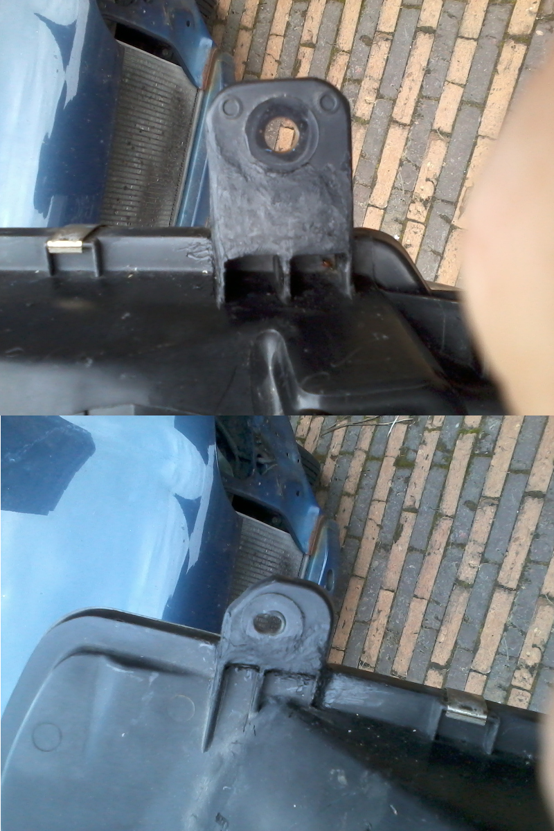

Re: Subaru Vivio
Predni svetlomet jsem sice jiz nekolikrat urgoval z vrakoviste na Kladne, ale stale mi ho neposlali. Takze po dvou tydnech, jsem zasel do OK Taxi http://www.oktaxi-lbc.cz/o-nas kde krom jineho delaji i vareni plastu a behem odpoledne byl reflektor, resp. jeho drzaky opraveny.
Uvidime jak dlouho to vydrzi.
