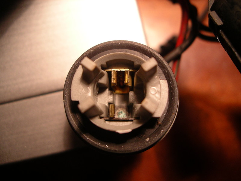

Na Liberu se mi stalo to same co pred casem na Viviu - v pozicnim svetle se ulomila jedna packa kontaktu zarovky v patici T10. Je to vzdycky ta spodni pulka konektoru - i kdyz pozicky by se mely dat obcas otocit o 180st, pokud jste to v poslednich letech nedelali tak doporucuji. Je to podle me konstrukcni nedostatek danych patic. Treba blinkry tim netrpi. Na rozdil od Vivia, kde je konektor soucasti reflektoru a je tedy potreba koupit cely novy, tak u Libera nastesti staci vymenit jen konektory s kabelazi v reflektoru. Zkousel jsem to ruzne opravit, ale vysledek byl vzdy akorat k vzteku.
Takhle vypada zoxidovany a ulomeny:

Dávej si do konektorů i patic bílou vazelínu. Nestane se ti potom tenhle opruz. M.
