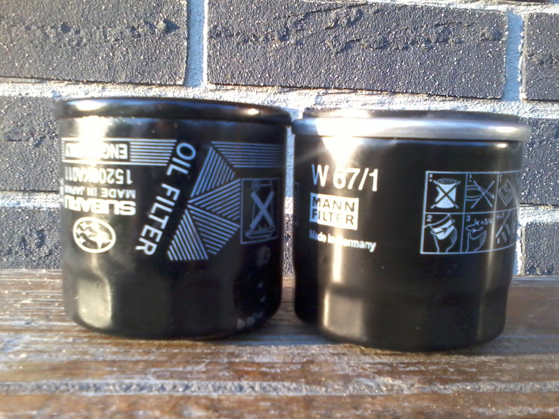

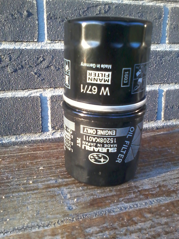

Na doporuceni v kramu jsem koupil filtr MANN W67/1 - dle vyrobce na Libero (i Vivio).
Muzete posoudit sami - v porovnani s originalem (ktery asi malokdo videl) - ma jak mensi prumer, tak mensi vysku. Pritom papirove je vse jak ma... no tak uvidime jestli aspon nebude tect. Original ma totiz treba kulate tesneni, tento ma prurez obdelnik...

W67/1 som dával na staršie Libero, aj na Forestra a dokonca aj na Outbacku je ten istý. Nikdy netiekol, pri mojom nájazde nestihol prehrdzavieť, bez problémov, nieje treba mať obavy.
