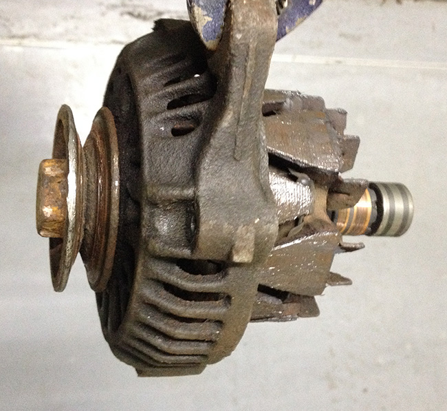

Nejprve je nutné vyndat stator z rotoru. Matku řemenice (kolo, přes které prochází klínový řemen) NEPOVOLUJEME, je to zcela zbytečné. Povolíme šrouby a vyjmene rotor s řemenicí a předním krytem alternátoru jako celek:
vyjmutí rotoru.jpg (182.9 KiB) Zobrazeno 44587 x
Pokud by nešly jednotlivé části alternátoru od sebe oddělit, můžeme na jednotlivé části lehce pohlepávat např. kladívkem,
tím lze části od sebe snadno oddělit. Klepání však se nesmí moc přehnat, musíme jej dělat s citem, protože hrozí např. popraskání plastové desky regulátoru, o které píšu v dalším textu.

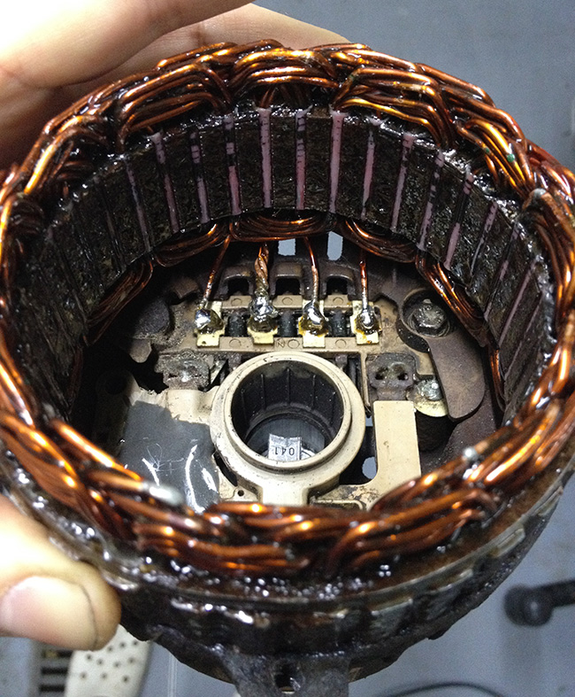

A nyní již máme připravený stator k dalšímu rozebrání. Nyní je potřeba odpájet a odpojit silné lakované měděné dráty vedoucí ze statoru, aby celý střed s vinutm statoru jsme odmontovali a dostali se k samotné regulační desce alternátoru.
stator po vyndání rotoru.jpg (277.71 KiB) Zobrazeno 44587 x

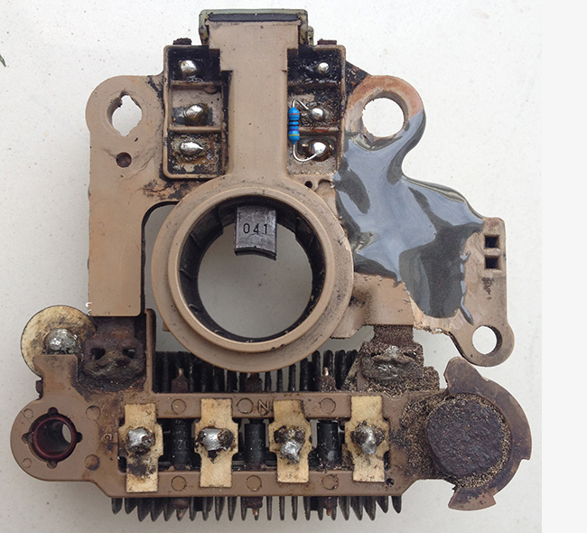

Po odletování už je krásně přístupný zadní díl alternátoru s regulační deskou. Povolením několika šroubů pak jednoduše vyjmeme regulační desku a můžeme začít s její kontrolou.
regulacni a usmernovaci deska-predek.jpg (176.95 KiB) Zobrazeno 44583 x

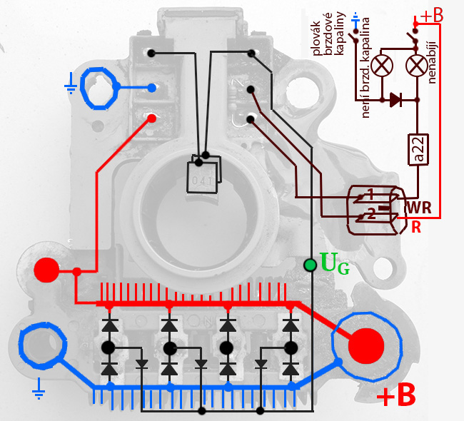

regulacni a usmernovaci deska-schema.jpg (179.96 KiB) Zobrazeno 44505 x

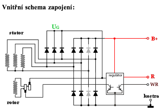

vnitřní schema zapojení.png (43.03 KiB) Zobrazeno 44505 x
Nyní si popíšeme jednotlivé vývody:
- modře označené spoje nebo vývod označený značkou uzemnění slouží pro připojení kostry (tedy záporného pólu akumulátoru)
- červeně označené spoje se značkou +B (Battery) se připojují přímo ke kladnému pólu akumulátoru. Tímto spojem může protékat proud až 40 A.
- červeně označený spoj se značkou R (Regulator) je přesné snímání napětí na akumulátoru. Jde o signál od akumulátoru směrem do regulátoru a na základě napětí nasnímaného tímto spojem provádí regulátor přesnou regulaci napětí následným řízením buzení rotoru. Tímto spojem teče proud jen několik mA, aby nebyla ovlivňována hodnota měřeného napětí protékajícími proudy. Proto je tento spoj oddělený od vedení +B.
- hnědě označený spoj WR je signál pro kontrolku nabíjení v palubní desce.
- zeleně označený měřicí bod Ug je pomocné vygenerované napětí pro napájení budicího vinutí rotoru.
Z druhé strany desky je naletován výkonový integrovaný obvod se 6 vývody a chladičem, který jednak provádí vlastní regulaci budicího proudu pro rotorové vinutí, jednak řídí kontrolku NENABÍJENÍ v palubní desce a obsahuje i pomocný spouštěcí mechanismus pro nenabuzený alternátor (když není schopný bez budicího napětí se nabudit a vygenerovat pomocné budicí napětí), obsahuje i další ochranné diody pro případné překmity napětí atd.
Alternátor z libera je velmi vychytaný alternátor, používá 11-ti diodové zapojení oproti klasickým 9-ti diodovým alternátorům.
Ve schematu jsem označil 10. a 11. diodu šedě - jsou to pomocné nouzové diody, které při běžném provozu se nijak neuplatňují, ovšem pokud dojde k přerušení některého z vinutí statoru, v tu chvíli začnou pracovat. A alternátor je funkční i za situace, že 2 ze 3 statorových vinutí se přeruší - jde sice o nouzovou situaci, alternátor v tu chvíli má sice jen třetinový výkon, ale stále pracuje a tím je oproti konkurenci o krok napřed. :-)
Naposledy upravil(a) lubson dne pon kvě 23, 2016 12:23 am, celkem upraveno 10 x.

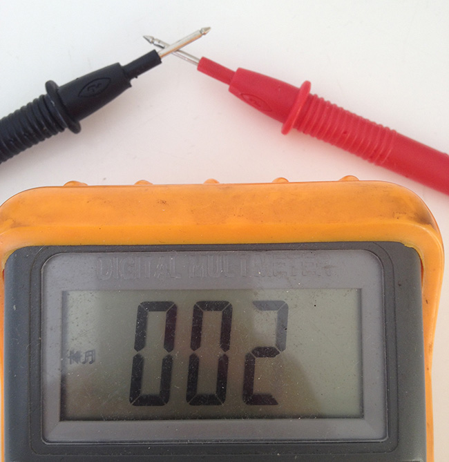

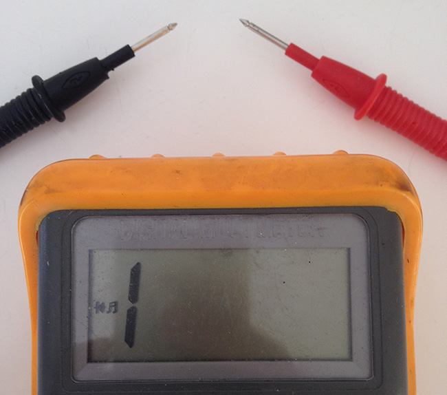

Na vlastní proměření lze použít ten nejlevnější multimetr z hypermarketu za cca 300 Kč, který má přepínač na měření přechudu diod. Jelikož při zkratu v tomto rozsahu měřák navíc i píská, používá se tento režim na "měření vodivého spojení " neboli "měřič zkratu" neboli "šlusmetr".
multimetr v rozsahu slusmetr.jpg (151.14 KiB) Zobrazeno 44582 x
Měřák pouští do měřicích kontaktů napětí 1 V (omezeným na několik mA). Displej neukazuje tedy odpor v ohmech, ale napětí, a to v tisícinách V. Při rozpojených měřicích kontaktech ukazeje ve výchozím stavu "1" - tedy jedničku, tedy napětí 1V.
multimetr-napětí 1V.jpg (106.35 KiB) Zobrazeno 44582 x
Při zkratu zobrazí hodnotu blízkou 0 a současně měřák i píská .... v tuto chvíli tedy signalizuje vodivé propojení. Tímto způsobem se dají zkontrolovat všechna vodivá propojení podle schematu. Je potřeba pečlivě projít všechny body na desce, kde mají být mezi sebou vodivá spojení. Tímto způsobem se dají pak dají hravě odhalit případná přerušená spojení, kde měřák prostě nezapípá a neukáže O, ale nějakou vyšší hodnotu nebo 1, což pak znamená, že v daném místě není vodivé spojení, ale např. korozí částečně nebo uplně přerušené spojení.
multimetr-napětí 0V.jpg (132.69 KiB) Zobrazeno 44582 x

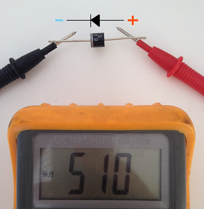

A se stejným zapnutým rozsahem měřáku změříme zkontrolujeme i všechny diody. U diod se ověřuje, zda je propustná v propustném směru a nepropustná v závěrmém směru. Pokud se na katodu diody (na tu stranu, kde je ve schematické značce čárka (čárka je i pouzdře diody)) přivede záporné napětí a anodu (druhá strana, kde je ve schematické značce ten trojúhelníček, na pouzdře diody je to ta strana bez čárky) se přivede kladné napětí, dioda musí být propustná. To znamená, že se chová jako vodivé spojení, ovšem s malým úbytkem napětí, a to v toleranci od 0,450 V do 0,700 V (podle typu diody). Pokud tedy měřák ukáže hodnotu nižší, např. 0 nebo naopak vyšší, např. 1, dioda je vadná. Pokud měřák ukáže např. hodnoru 510 jako na tomto obrázku, na diodě je v propustném směru úbytek 0,510 V a dioda je v pořádku (je v toleranci výše uvedených napětí)
multimetr-dioda propustna.jpg (132.83 KiB) Zobrazeno 44576 x
V závěrném směru, tedy když na katodě je kladné napětí a na anodě je záporné napětí, musí být dioda nepropustná, musí se tedy chovat jako rozpojené vedení a měřák musí ukázat vždy hodnotu 1. Pokud by měřák ukázal hodnoru jakoukoliv menší nebo 0 (zkrat), dioda je vadná.
multimetr-dioda závěrná.jpg (118.25 KiB) Zobrazeno 44574 x

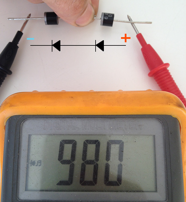

A nakonec lze změřit i napětí 2 diod zapojených v serii, těchto měřicích bodu je na regulační desce hned několik. Pokud jsou diody v serii v propustném směru, jejich úbytky napětí se sčítají. Tedy příklad na obrázku: měřík ukazuje 980, úbytek je tedy 0,980 V, což by odpovídalo 0,470 V + 0,470 V - tato napětí pro jednotlivé diody jsou také v toleranci a obě diody jsou rovněž v pořádku.
multimetr-2 diody seriove.jpg (141.7 KiB) Zobrazeno 44573 x
To jsou všechny měření, která se hodí k prozkoušení desky regulátoru. Zjistí se s nima jednak přerušená (vykorodovaná spojení) a vadné diody. Samotná funkce regulátoru jde také vyzkoušet, k tomu se dostanu ještě později.

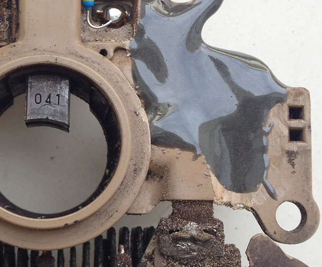

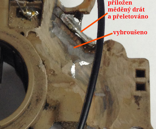

V mém případě se stalo, že na desce regulátoru bylo vykorodované spojení mezi konektorem WR (ALT-1) a integrovaným monolitickým řídičím čipem, který je naletován na spodní straně desky. Deska je z umělé hmoty, v které jsou zalité ploché měděné vodivé spoje . Deska však nějakým způsobem podélně popraskala, ke spojům se dostala voda a jednotlivé spoje začaly vykorodovávat. Stalo se tedy to, že se jeden spoj uplně přerušil a současně díky korozivnímu svodu na kostru začal být uzemněn, proto přestala zhasínat kontrolka nabíjení a nedostatku brzdové kapaliny. Pomocí malého brusného válečku upevněného do vrtačky jsem tedy postupně začal odbrušovat horní vrstvu desky, až jsem se po chvíli dostal na samotné vodivé spoje. Ačkoliv se to na první pohled nezdálo, spoje jsou užasně pájitelné a proto přiložení nového měděného drátu a proletování cínem byla doslova hračka a přerušené propojení na desce se tímto opět krásně obnovilo. Odbroušením se také odstranil nakorodovaný bordel mezi spoji, takže se tím odstranil i ten nežádoucí svod mezi spoji. Stačí už jen měřákem přeměřit, zda spoj má dobré vodivé spojení (měřák naměří 003 a méně) a naopak zda sousední spoje mezi sebou nemají žádnou vodivost (měřák naměří 1; pro sousední spoje, které mají mezi sebou nějaké diody by měřák ukazoval např. 510 v jednom směru a při přepolování měřicích hrotů ukazoval 1).
oprava přeletování.jpg (148.42 KiB) Zobrazeno 44569 x
Po proletování a kontrole měřákem, zda vše je správně propojeno, stačí už jen zalít dvousložkovým epoxydovým lepidlem a oprava je hotová.
po opravě zalito epoxy.jpg (160.81 KiB) Zobrazeno 44567 x

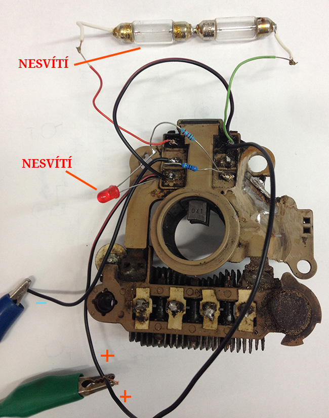

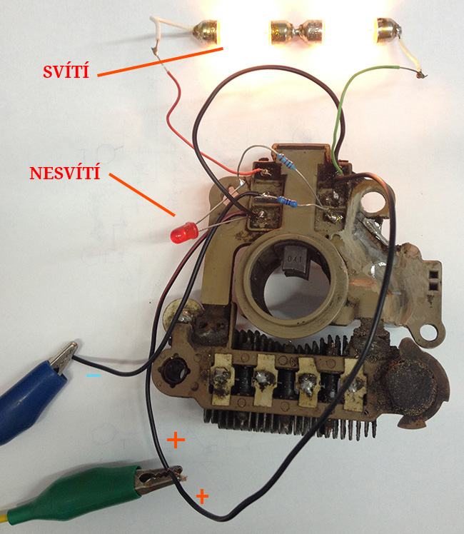

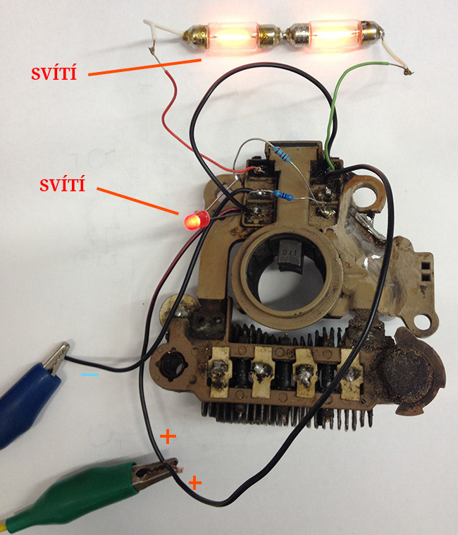

Kdo má k dispozici zdroj stabilizovaného napětí s plynule regulovatelným napětím 0 - 15 V, může si provést jednoduchou diagnostiku desky regulátoru. Místo budicího vinutí stačí připájet vláknovou žárovku na 24 V jako "buzení", případně dvě 12-ti Voltové žárovky v serii - já jsem použil 2 běžné sufitky zapojené v serii - proč na 24 V ? Aby mi to tolik neoslňovalo oči :-) :-) . Místo kontrolní žárovky NENABÍJENÍ v palubní desce stačí připájet jakoukoliv malou žárovičku na 12 V, já použil červenou LED diodu s předřadným odporem. Žárovičky se připájejí do míst na desce podle schematu desky dříve uvedeného.
Záporné napětí ze zdroje se přivede na desku do bodů MODŘE ve schematu označených, tedy na svorku "zem".
Kladné regulovatelné napětí se přivede na desku do bodů ČERVENĚ ve schematu označených, ted současně na svorky +B a R, a dále se kladné napětí přivede i do zeleného bodu Ug (Ug = pomocné vygenerované napětí pro buzení rotoru) , aby se simulovalo vygenerování napětí pro buzení rotoru. Kladné napětí tedy přivedeme celkem do 3 bodů desky: +B, R a Ug.
Poté začneme zvyšovat napětí ze zdroje od 0 postupně až do 15 V a sledujeme, jak se rozsvěcí a zhasínají jednotlivé žárovky podle přivedeného napětí.
Napětí 0 až 3,4 V ....napětí je tak malé, že všechny žárovky jsou zhaslé a regulační deska nepracuje. Toto napětí by odpovídalo totálně vybité baterii tak, že už jí nelze ani považovat za schopnou dalšího života.
Napětí 3,4 V až 11,7 V ... regulační deska začíná pracovat ... je sepnuta kontrolka NENABÍJENÍ a je zapnuto buzení rotoru (svítí žárovka "buzení"):
Napětí regulovatelného zdroje dále zvyšujeme ...
Po překročení napětí 11,7 V dojde ke zhasnutí žárovičky NENABÍJENÍ, buzení rotoru je stále pod napětím a žárovka "buzení" svítí. Tento stav trvá v rozsahu napětí 11,7 V až 14,2 V:
Po překročení napětí 14,2 V dojde k vypnutí buzení rotoru a přestane svítit žárovka "buzení". Jedná se o rozsah napětí 14,2V a výše. V praxi to odpovidá plně nabitému akumulátoru a regulátor tedy v tuto chvíli přestává budit rotor a omezuje generování napětí aletrnátorem.
rozsah_pod3.4V nebo nad14.2V.jpg (221.29 KiB) Zobrazeno 44561 x
Celý proces funguje i obráceně při snižování napětí, rozhodující jsou tedy jen hodnoty napětí, kdy dochází ke změnám na regulačních výstupech pro buzení a WR, tedy:
0V -> 3,4 V -> 11,7 V -> 14,2 V -> výše, např. 15 V a obráceně: výše, např. 15V -> 14,2 -> 11,7 V -> 3,4 V -> 0 V
Naposledy upravil(a) lubson dne pon kvě 23, 2016 12:28 am, celkem upraveno 6 x.

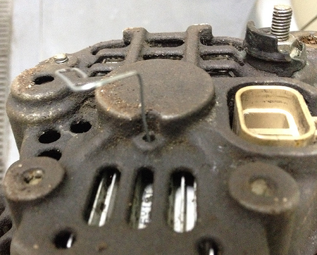

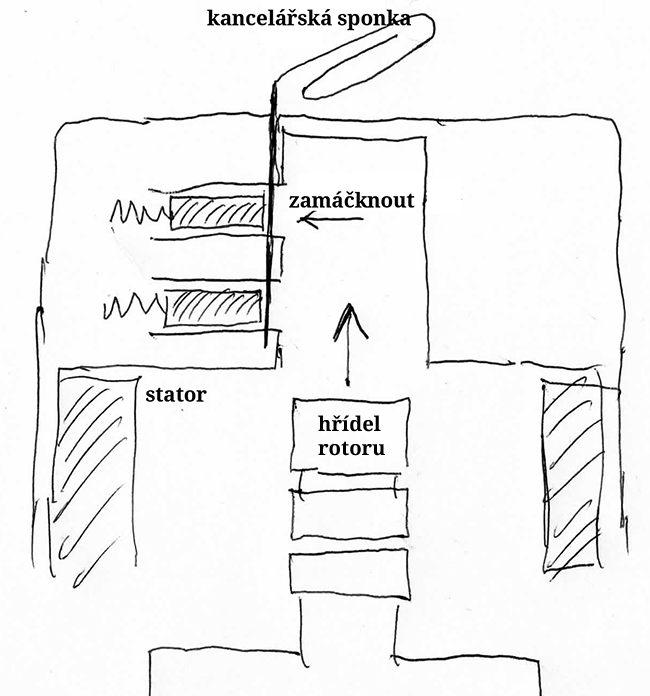

Pokud skládáme alternátor zpět, je potřeba pro vložení rotoru dočasně odchýlit uhlíky, které jinak brání zasunutí hřídele rotoru. To se dělá jednoduše tak, že se uhlíky zatlačí do svých šachtiček a pomocí kancelářské sponky se zajistí, aby nevylézaly:
aretace uhlíků.png (86.09 KiB) Zobrazeno 44556 x
aretace uhlíků-vnější pohled.jpg (170.08 KiB) Zobrazeno 44554 x
Nyní už můžeme jednoduše rotor zasunout do těla alternátoru, přední část alternátoru zajistíme šrouby, poté vytahneme sponku a rukou vyzkoušíme volné otáčení rotoru v alternátoru.

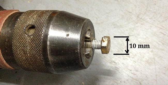

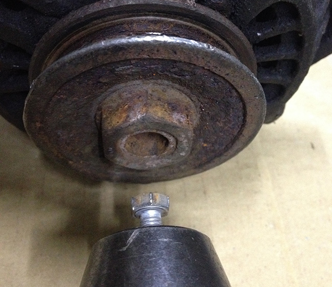

Alternátor lze vyzkoušet i dynamicky, tedy napodobit podmínky jeho provozu a přeměřit jej pomocí regulovatelné vrtačky.
Je to mnohem rychlejší, než jej montovat a případně znovu demontovat do motoru, navíc vrtačkou si můžu krásně regulovat otáčky podle potřeby od nuly až do maxima a také podle silového záběru vrtačky se dá odhadnout i nabíjecí proud, který je přímo uměrný síle, kterou vrtačka překonává.
K tomu je potřeba si připravit vrtačku s regulací otáček a šroub se šestihranou hlavou a šířkou hlavy 10 mm, který se upne do vrtačky.
vrtačka se šroubem.jpg (112.58 KiB) Zobrazeno 44553 x
Vrtačku pak jednuše zasuneme do vnitřního šestihranu v hřídeli alternátoru:
vrtačka před zasunutím.jpg (155.56 KiB) Zobrazeno 44552 x
A poté můžeme pomalu spustit vrtačku a alternátor prozkoušet v otáčkách:
danymická zkouška.jpg (127.41 KiB) Zobrazeno 44552 x
Alternátor můžeme během zkoušky připojit buď přímo konektorem a kabelem u motoru (nezapomeneme uzemnit) a je vhodné napíchnout na +B svorku Voltmetr. Souřasně sledujeme i rozsvěcení a zhasínání kontrolky NENABÍJENÍ podle otáček vrtačky. Nebuďte překvapeni celkem vysokými otáčkámi vrtačky nutnými k prvotnímu nabuzení alternátoru, zejména pokud alternátor delší dobu nebyl v provozu. S otáčkami se dá velmi zajímavě experimentovat a na chování alternátoru se dá toho hodně vysledovat. :-)
A na závěr: celá dnešní slunečná neděle je v čoudu díky psaní tohoto příspěvku, tak doufám, že tento příspěvek aspoň v něčem někomu z vás pomůže.
Hezký den, lubson :-)
