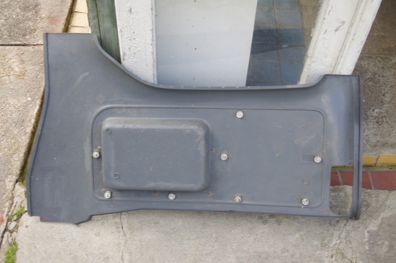

tady máš foto, drží to bílé plastové čudle a ještě je to šouplé za dveřním těsněním....a s tím vařením, no říznout až na zdravý plech, jinak se lišky nezbavíš :wink:

Super, přesně to jsem potřeboval vědět. Doufám že to půjde "vycvakat" nedestruktivně...snad mi čudle nepopraskaj a půjdou zpátky.
