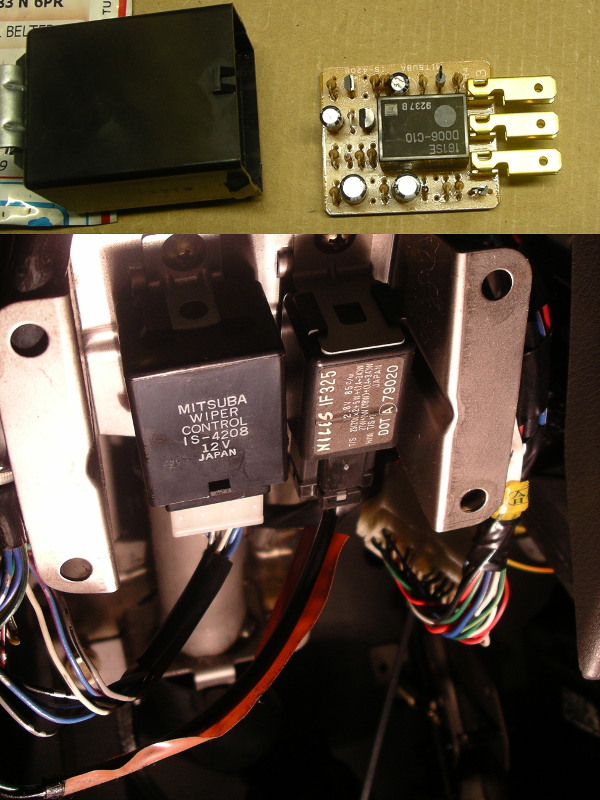

V mych dilech k Liberu se nachazi NILES IF325 - to jest to same co je na Viviu:
download/file.php?id=2271
a je to predpokladam prerusovac blinkru.

Zřejmě to bude on - zkusím zítra juknout pod palubku a ozvu se :D .

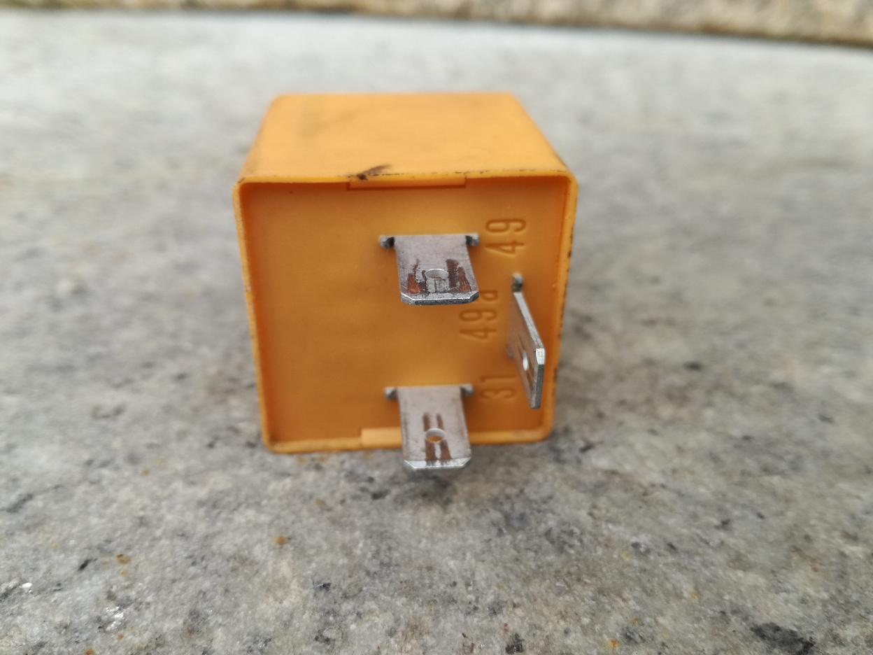

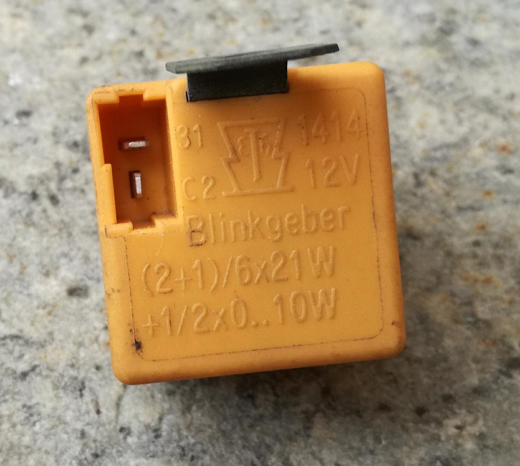

Ohledáním jsem zjistil, že v autě mám úplně jiný přerušovač - když němci montovali tažné, vyměnili originál za přerušovač s odbočkou na kontrolku blinkrů přívěsu, která je v Německu povinná (viz foto níže). Nicméně zapojení pinů má japonské schema (je stranově převrácené proti evropskému) a kontrolku postrádat nebudu, takže pokud má Niles standardní japonský konektor, měl by tam pasovat.
Zítra ti Covexi cinknu.
Re: Přerušovač blinkrů
Zajimave, kdyztak ten stary privez, zkusim se podivat dovnitr co se mu stalo. Rozlozeni pinu vypada opravdu stejne, takze pokud nemenili samici tak by to melo jit. Klidne se stav.
