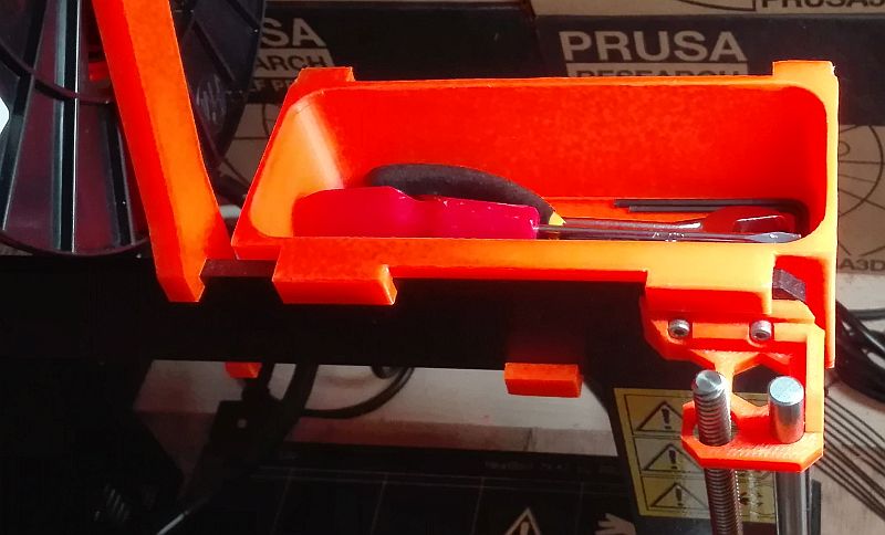

(Mám tú jednoduchú tlačku od Průsy, -MK2S-, a najlepšie skúsenosti s ABS-kom (spoľahlivosť a stabilita modelu)
+vybavenie záložným zdrojom z PC- pre stabilitu tisku a krytovanie-pre prievan pri okne...)
A úspechy? - podarilo sa mi vytlačiť použiteľné diely so závitmi G3/8" (ale predtlačím aj M10-M8 v uspokojivej kvalite, samozrejme, na to je dostatok komunálneho náradia, tam nie je problém)
Jo, problém zvaný "odlepování vrstev" (typický pre ABS) sa samovyriešil tým, že už sa nedotýkam struny holými rukami...heč, jak jednoduché!
Prikladám obrázok "cajkrámu" pre bežné náradie k tlačke - z vlastnej proukcie:
