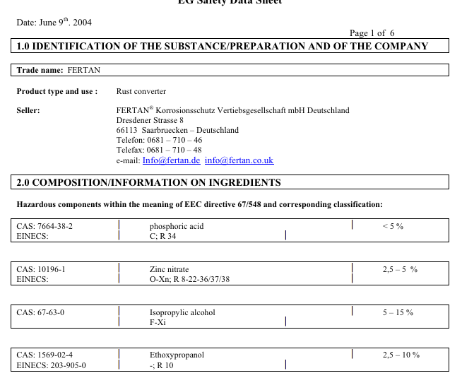

Když jsme u toho oblíbeného tématu koroze - nemá někdo zkušenost s přípravkem Fertan? V nějakém veteránském časopise ho vychvalovali jako nejlepší z aktivních odrezovačů (přesněji nazývají ho "konvertorem koroze"), ovšem cena není zrovna lidová (u jediného podejce v ČR 250 ml za 424 Kč, levněji by to šlo z Polska nebo Německa). Název navádí k domněnce, že by se mohlo jednat o přípravek s taninem a je tedy otázka, jestli český "Odrezovač s taninem" od výrobce Worko neudělá stejnou službu.
- Příspěvky: 2523
Re: Plechařina podvozku
Neda se najit technicky list se slozenim?
K nalezení je jen bezpečnostní list - tzn. obsah škodlivin. Podle něj je v tom mj. kyselina fosforečná, která je v obyčejných odrezovačích. V českém Odrezovači s taninem není, což jeho výrobce udává jako přednost. Takže chemický princip funkce bude asi trochu jiný.
