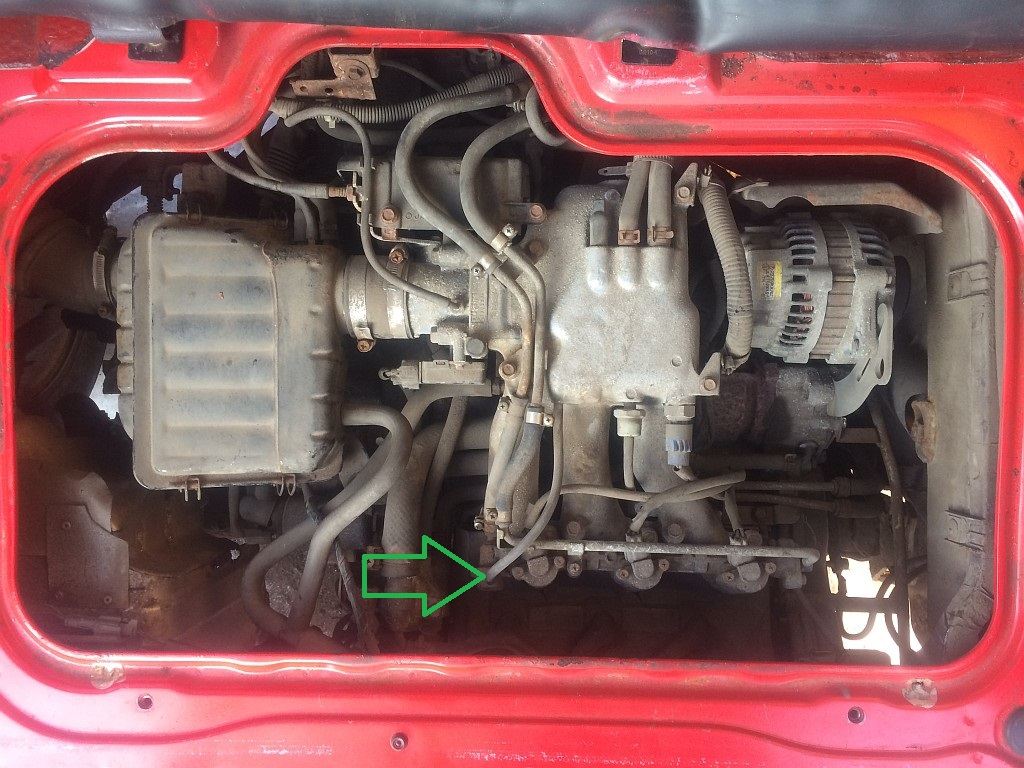

Ahoj, zkus při nastartovanom motore odpojit hadičku z regulátoru tlaku paliva na levé straně vstřikovací lišty. Pokud z regulátoru bude kapat benzín, je děravá membrána. Pokud poteče, je sežraná úplně - měl jsem obě varianty. U té druhé, kdy byla membrána sežraná úplně to mělo podobné příznaky - po rychlém sešlápnutí plynu to zdechlo. Tento postup mám od Misuse. Pak se mi taky stalo, že byla prdlá gumička na prvním vstřikovači a když tlačilo čerpadlo, všechno to nachcalo rovnou do válce

Tak při nastartovaném motoru s mým kolísavým chodem a odpojenou hadičkou žádný benzín necamrá, každopádně, když jsem si k hadičce čuchnul, benzín jsem cítil. Je tedy možné, že je tam jen tak malá dírka, že do hadičky se dostanou jen výpary?

Ahoj, zrovna ten regulátor jsem koupil na DX.COM? Už nevím přesně, ale eBay je toho taky plný a originál by se taky určitě dal v Subaru objednat. Gumičky na vstřikách bez demontáže určitě vidět nejsou. Nejlepší je celou vstřikovací lištu demontovat z prsou - tuším asi dvě nebo tři matky - dej pod ní nějakou misku a otoč klíčkem do druhé polohy, aby seplo čerpadlo - nestartuj. Jestli ti z lišty poteče benzín, je některý z ventilů v háji. Jestli nepoteče nic, hledej chybu dál...
