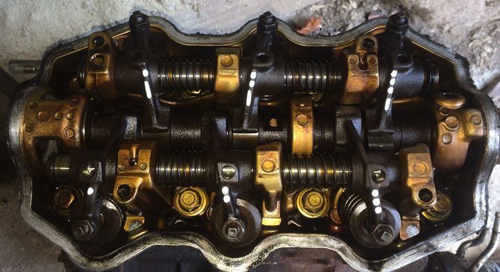

Uvidíme, v jakým stavu bude to, co vyndám z toho vyndaného motoru. Koukám, že na sundání hlavy musí ven i vahadla, abych se pořádně dostal na šrouby...
ventilky
ventilky
Re: Těsnění pod hlavu
Ano, hřídele s vahadlama museji ven.

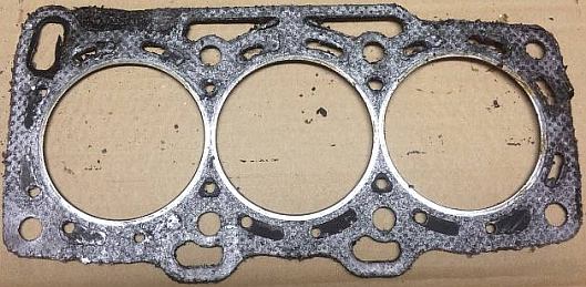

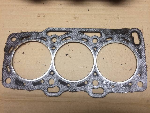

Tak jsem se dnes dostal k sundání hlavy. Tohle těsnění asi nebude originál, že?
Další fotky z demontáže: http://hrencaci.cz/photo-gallery/share/ ... 4CWgnJK4B4
Je tam pěkně vidět na prostředním válci prasklý ventil.
Jo, tohle bide origo těsnění oproti justy těsnění má kanály obráceně menší. Někde na něm určitě je vidět logo fuji heavy(bumerang v kroužku) mělo by bejt někde u kraje. M

Menší dírky to mám mít u domečku termostatu nebo u čerpadla? Nějak nevěřím, že je to originál, to logo tam nemůžu nikde najít.
http://hrencaci.cz/photo-gallery/share/ ... X6-NdX4lEW

Co se týká sejmutí hlavy - vahadla není nutné za každou cenu sundat. Zejména pokud se po nějaké době dotahuje hlava, je škoda si znovu rozhodit ventilovou vůli. Na šrouby se dá dostat pomocí 3/8" goly a krátkého nástavce (je tenčí než u 1/2" a hlavně je nižší oříšek). Nedávno jsem to dotahoval a ani jsem ji neurval :-) Je ale nutné nějak vyvodit pořádnou sílu - 3/8" ráčnou to ani neutáhneš, ani nepovolíš. Použít se dá redukce na 1/2" golu a pak už nějaký momentový klíč. Je to opět cesta mírného kompromisu pro opravy na parkovišti, myslím, že by po sejmutí hlavy šrouby stejně nešly vytáhnout (ale kdo by hlavu na parkovišti frézoval ? :-) ).

Ahoj, pokud bys ho našel a potvrdilo se tak, že to co jsem vyndal by mohl být OEM, tak bych je pak nechal vyrobit. V České Lípě je firma, která dělá těsnění z měděných plátů s okovením děr. Prý tak umí udělat těsnění i nižší...
Ten ogumovanej prutok na olej je na srtrane vodní pumpy jak vidis kanaly jeou otamtat mensí a rozšiřujou se mam pocit že to logo je na tom těsnění tam jak je to mimo dosedací plochu, jak je to hnusny

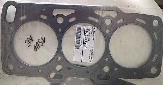

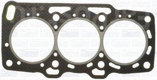

Jo, tam by mělo být, když koukám na foto originálu. Foto originálu mi poslal Betamax - díky moc. Obj. code originálu je 11044KA250 a je na horní fotce. Pod tím je to, co se všude prodává jako náhrada za originál. Vedle jak ta jedle s dírama...
Tohle je originál (foto zaslal Betamax)
Tohle je co jsem vytáhl z pod hlavy
A tohle je neoriginál, co se prodává jako náhrada

Ano to je tesnění na justy a ti blbové co ty katalogy dělají ho daj automaticky i k liberu, protože má stejný označení motoru EF12 a neni problém jen s tim, ale i s řemenama na rozvody apd. Když objednáváte náhradu radši se desetkrat přesvěčte, že to je to co opravdu potřebujete. To co si vytáh zpod hlavy je origo
