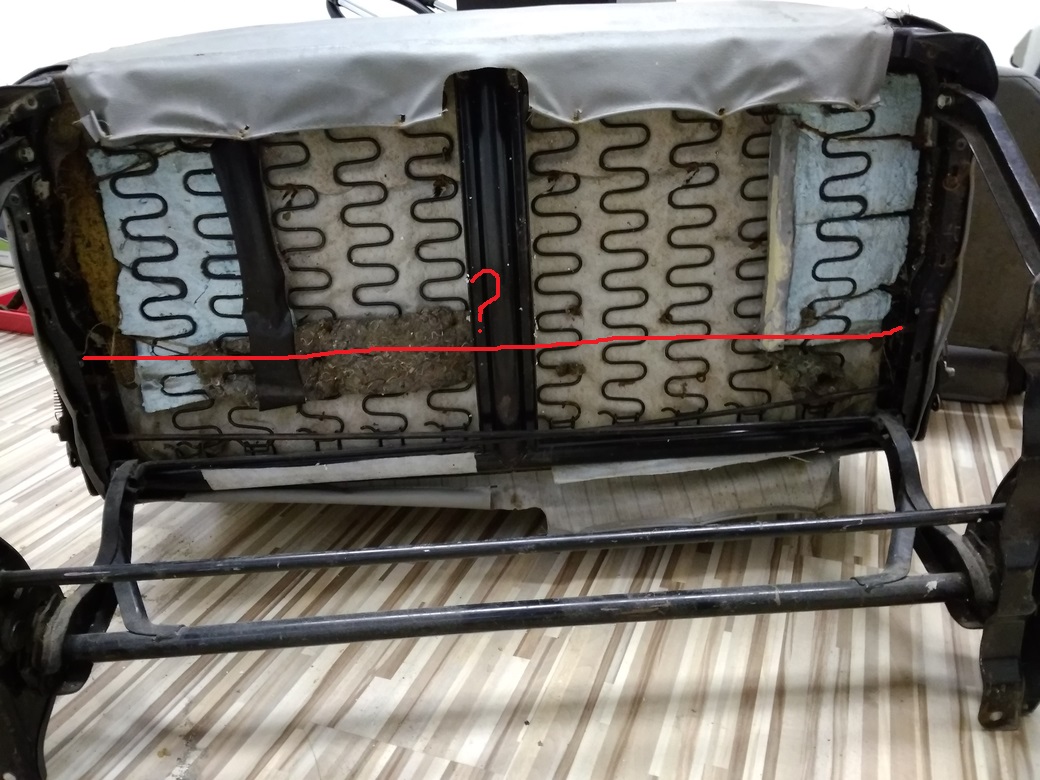

Kedže som kupoval libero v šrotovom stave, nie som si istý, či stredná sedačka je komplet, lebo sa mi nedá sklopiť.
Lavá strana (tam kde je opierka na ruku a ovládacia páka sklápania) samostatne funguje OK. Po skompletovaní aj pravej strany sa nedá sklopiť.
Mám dojem, že tam chýba prepojovacia torzná tyč medzi lavým a pravým mechanizmom.
Prosím ctených librerákov, ktorí majú funkčné sklápanie stredných sedačiek o info, či to tam je a lebo nieje.

jojo, chybí ti tam ta tyč...

:D predpokladám, že to je urobené z trubky, konce sú sploštené. Jemné navedenie: rozmer trubky Dxt ?

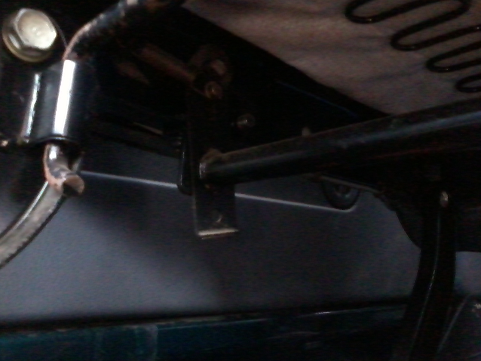

To te nechci zklamat, ale je to trochu slozitejsi. Nepovedlo se mi to moc vyfotit ale na konci je do T plochac nahore ma diru a do ni je pruzinka... jak presne to funguje jsem nezkoumal. Prumer trubky je stejny jako dira v plechovem drzaku (z te tve fotky mi prijde ze tam neni ani ten) - prvni co tak bych zkusil vrakoviste.

Covex ďakujem za foto ...
