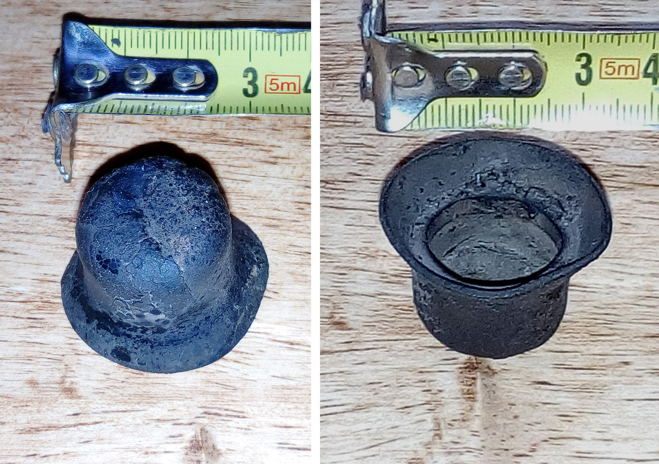

Tak jsem zase našel něco, o čem nevím, kam to patří :? Gumová čepička ležela zachycená na trubkách chlazení vpředu hned u držáku, takže pravděpodobně pochází odněkud z okolí chladiče, topení, pedálů, ale třeba může být i z širšího okolí (předpokládám, že jsem ji někdy při mytí spodku sundal wapkou, takže asi nepadala rovně).
Asi by to jezdilo i bez ní, ale když už ji tam japonec dal, rád bych ji vrátil zpátky. Tak jestli někdo víte, poraďtě.

Čepička patří na matici co přitahuje tlumič k mcphersonu. M

Dík - myslíš nahoře na té misce na rámu? Šmátral jsem tam a zjistil jsem, že čepička chybí na obou stranách. Asi s tou myčkou budu muset být opatrnější.

K matkam se podle me leze z pod sedacek - staci odklopit sedacku a vyndat gumove spunty v podlaze.

Kdepak, ty dvě gumový záslepky jsou k maticim samotného mc phersonu (jak asi Adame myslíš). Tuhle čepičku na matici nasadis jedine z boku normálně zvenku, je to jedna matice uprostřed mcphersonu, která drží tlumič k němu pritazenej je to hlava 17mm. Padaj často.....Ty dvě co mc pherson drzej maj hlavu14mm a žádný čepička nemají. M
