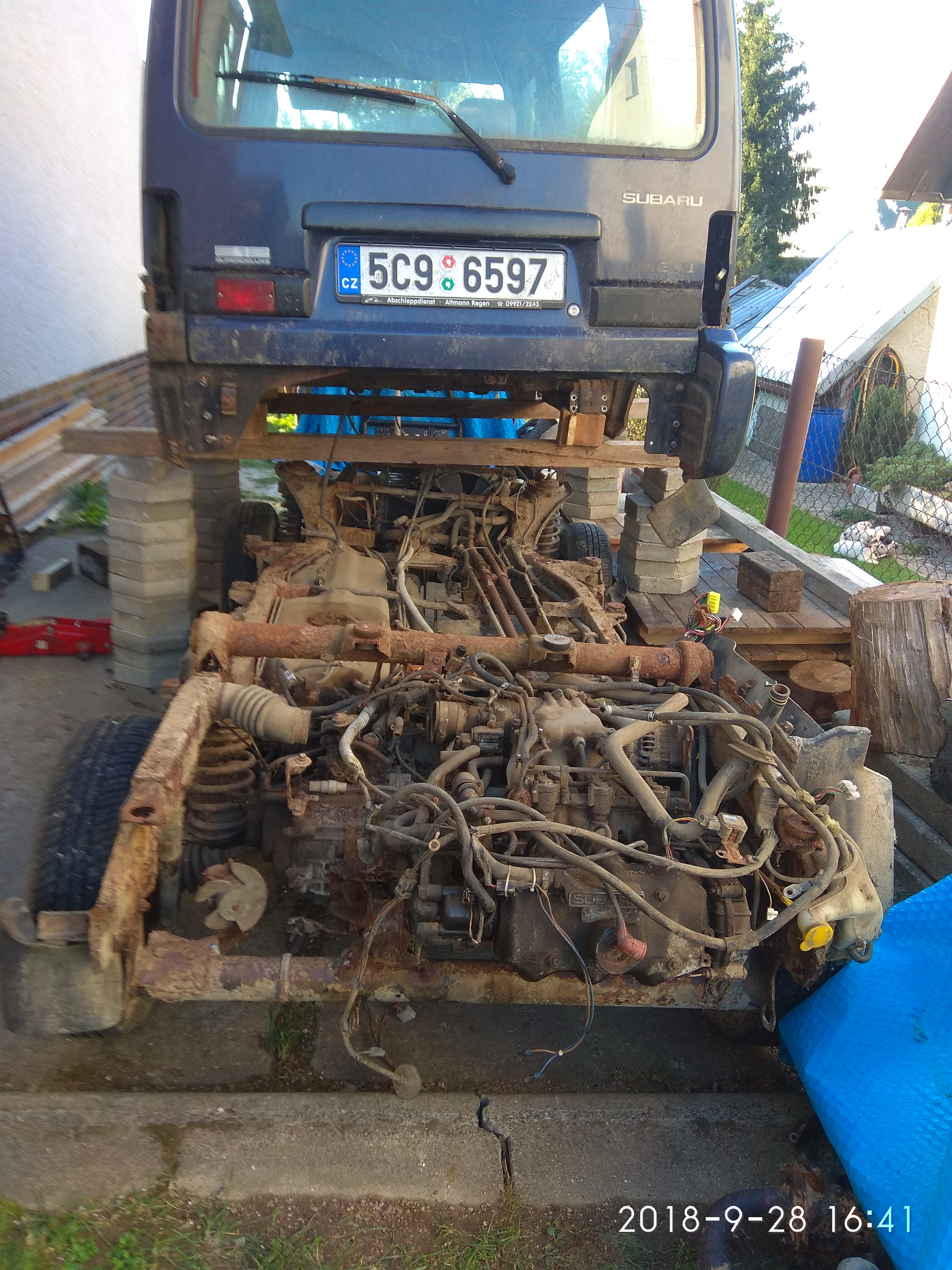

Tak už se na tom pracuje,jde to pomalu,ale vcelku dobře

Koukám, že je nově dělaná příčka pod zadním sedadlem a ta co na ní drží náprava byla asi taky dost chycená, přitom je zvláštní, že miska LZ péra (která většinou hnije první) vypadá docela v pohodě. Nebo fotka klame?
Re: Pořídil jsem liberko
Já teda vidím, že obě misky jsou předělaný

Jo jo misky jsou komplet nově udělané i s uchytem k rámu pasujií tam perfektně z feldy i s gumou a pružina v ní sedí snad lépe než v originálu
Ta trubka co drží nápravu nebyla až tak hrozná je z obou stran vyztužená a ještě přijdou prostrčit roxory a zalít celá trubka peciální pryskyřicí pro jistotu -nevím jesti to k něčemu bude je to můj výmysl, tak uvidím. Ted dělám předek, to je už o něco lepší a ještě jsem se pustil do motoru aby byla změna daři se mi docela dobře shánět nové díly a když něco není najde se to u jiných značek aut ale zabere to dost času

Covece to zalejvani pryskyrici no nevim... vzdusna vlhkost se tam stejne dostane akorat to bude tezky a neopravitelny... original maji trubky zaslepky ale derave aby vetraly. Ja jsem tam dal spunty na trubky a provrtal diry.

Mám tam nacpanou hadru nacucanou vyjetým olejem. Buď bych to tam nějak vymazal nebo použil sprej na ochranu dutin
Odpuzuje to vodu tak bych tomu věřil

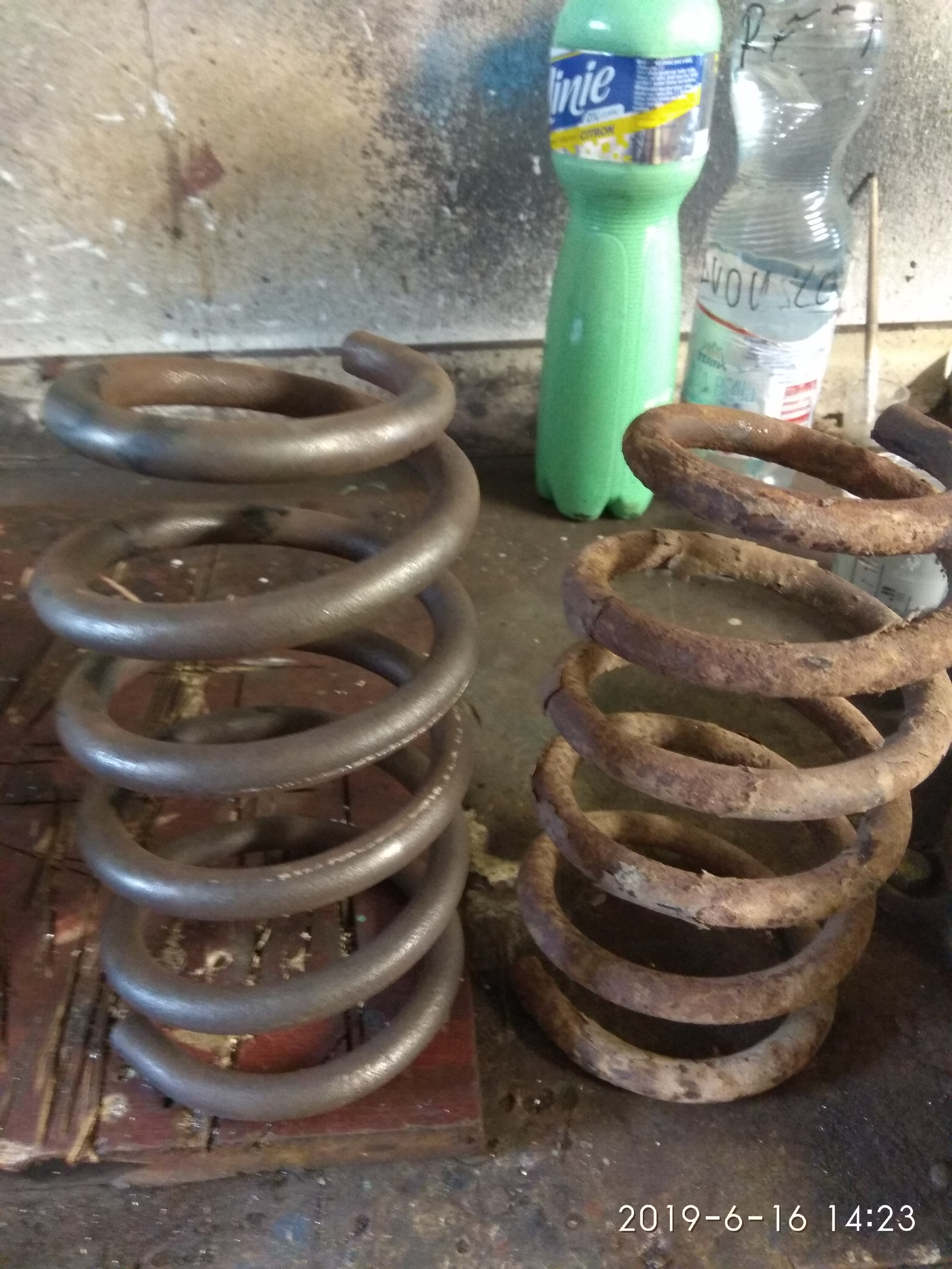

Tak motor už je v základovce kroužky a šály mám už doma ,tak začnu skládat dohromady. Jinak čištění od rzi elektrolýzou je paráda
- IMG_20190616_142350.jpg (1.82 MiB) Zobrazeno 28485 x
- IMG_20190616_142315.jpg (1.7 MiB) Zobrazeno 28485 x

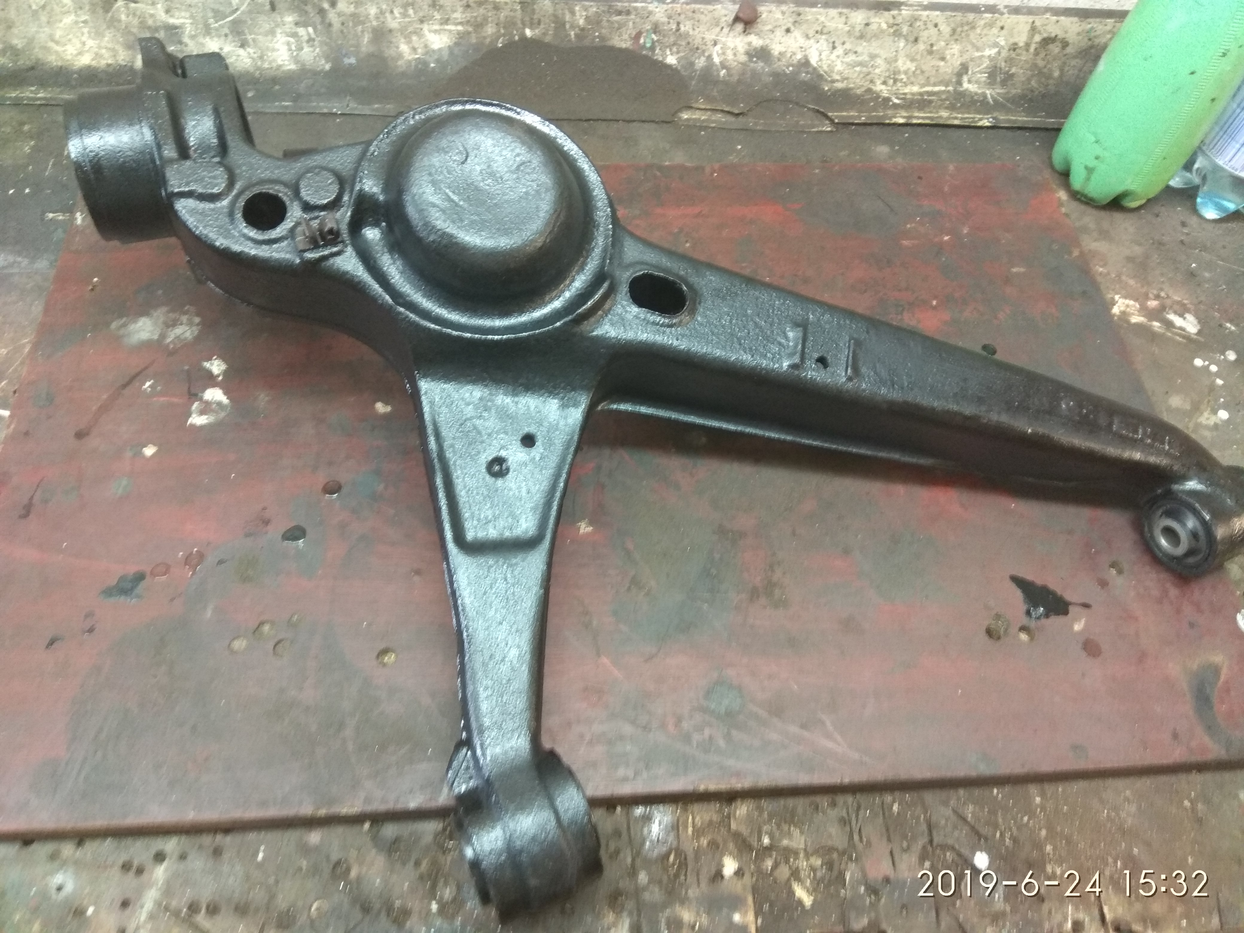

Kdo ti delal tu elektrolyzu? Jak velky dily se tim daji delat?

to odrezení elektrolýzou si dělám sám doma záleží na tom jak velkou plastovou nádobu si seženeš já čistím i velké kusy ramena náprav a vlastně vcelku všechno.Je to paráda není bordel a nic to nestojí (vcelku)

Takhle vypadá rameno zbavené rezu a ošetřené odrezovačem. Také nalisované nové silentbloky

"Rozvody na vyvažováku" asi Mišus myslel řetěz, co pohání vyvažovací hřídel a olejové čerpadlo.
Určitě by nebylo na škodu, kybys trochu popsal tu elektrolýzu. Bude to zajímat víc lidí a je zbytečný, aby ti všichni volali.

Našel jsem něco na internetu dělám to prakticky stejně jen ve větší nadobě a trochu upravené tady je odkaz https://www.youtube.com/watch?v=cCrMuB5gaiw

Ještě se zeptám.... elektrolýzou čištění znám.....ale v těch ramenou, máš původní silentblocky? M.
