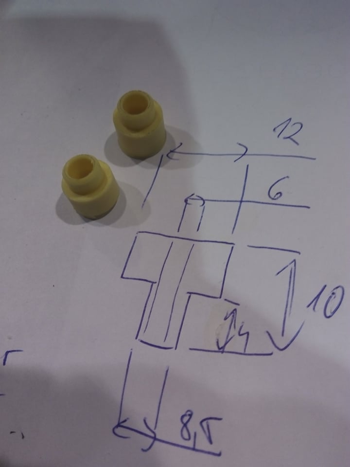

Ahoj, chtěl bych se zeptat jestli se dají někde sehnat (předpokládám že ne), plastová kolečka do posuvných dveří, které jezdí v prostřední liště. Pokud ne, už je někdo nechával vyrábět a má rozměry? Rozměry by mi úplně stačily, vyrobil bych si je sám. Díky moc!!

Stačí zjistit rozměry, výrobit je není problém

Serte na to, já vám to změřím, mám je tady v krabičce. Adame, věř tomu, že je snadnější vyndat celý dveře, než odmontovat zadní pojezd(tapecirung dolů a pak jsou tam tři šrouby, navíc to pak musíš vrátit tak, jak to bylo a to není úplně snadný, ten pant ke plovoucí.) Mišus

Vnější průměr 12mm
vnitřní průměr 6mm +0,1mm
Délka válečku 10mm +0,3mm
Na jedné straně stahnutý vnější průměr na 8,5mm délka zápichu 4mm
Stačí Luďku?
Stačí Luďku?

Jo, stačí
Díky moc. Dneska je vyzkouším nasadit, jsem zvědavej co vydrží.

Tak kdyby někdo chtěl, udělal jsem nějaké kolečka navíc, jediné co je potřeba je zvětšit vnitřní otvor, udělal jsem to moc přesný
nebo kdyby byl o ně velký zájem, tu díru zvětším ještě dodatečně. PS: kliku do pravých šoupaček nikdo navíc nemáte? Hodila by se, uvidíme co vydrží ta moje opravovaná
