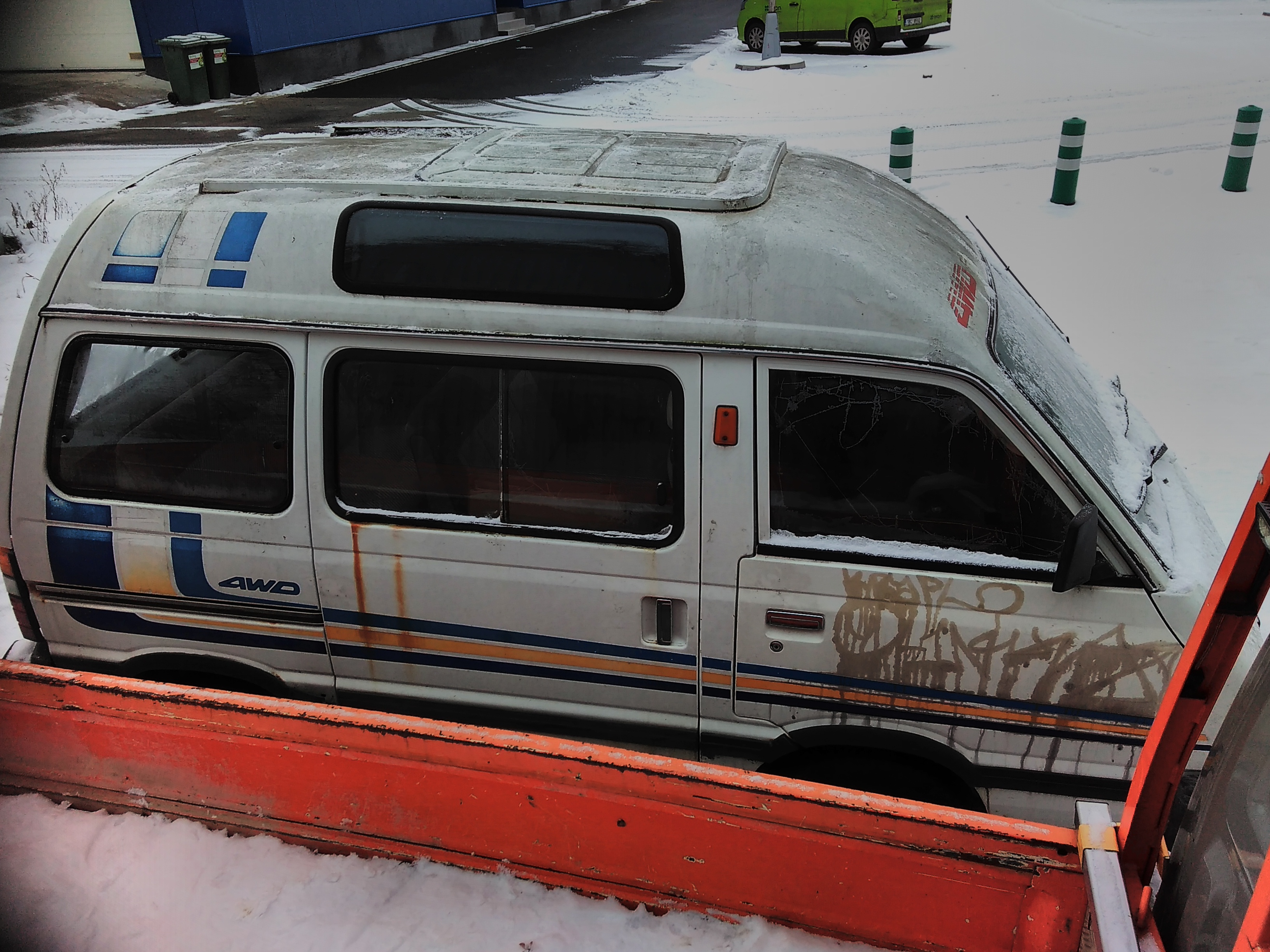

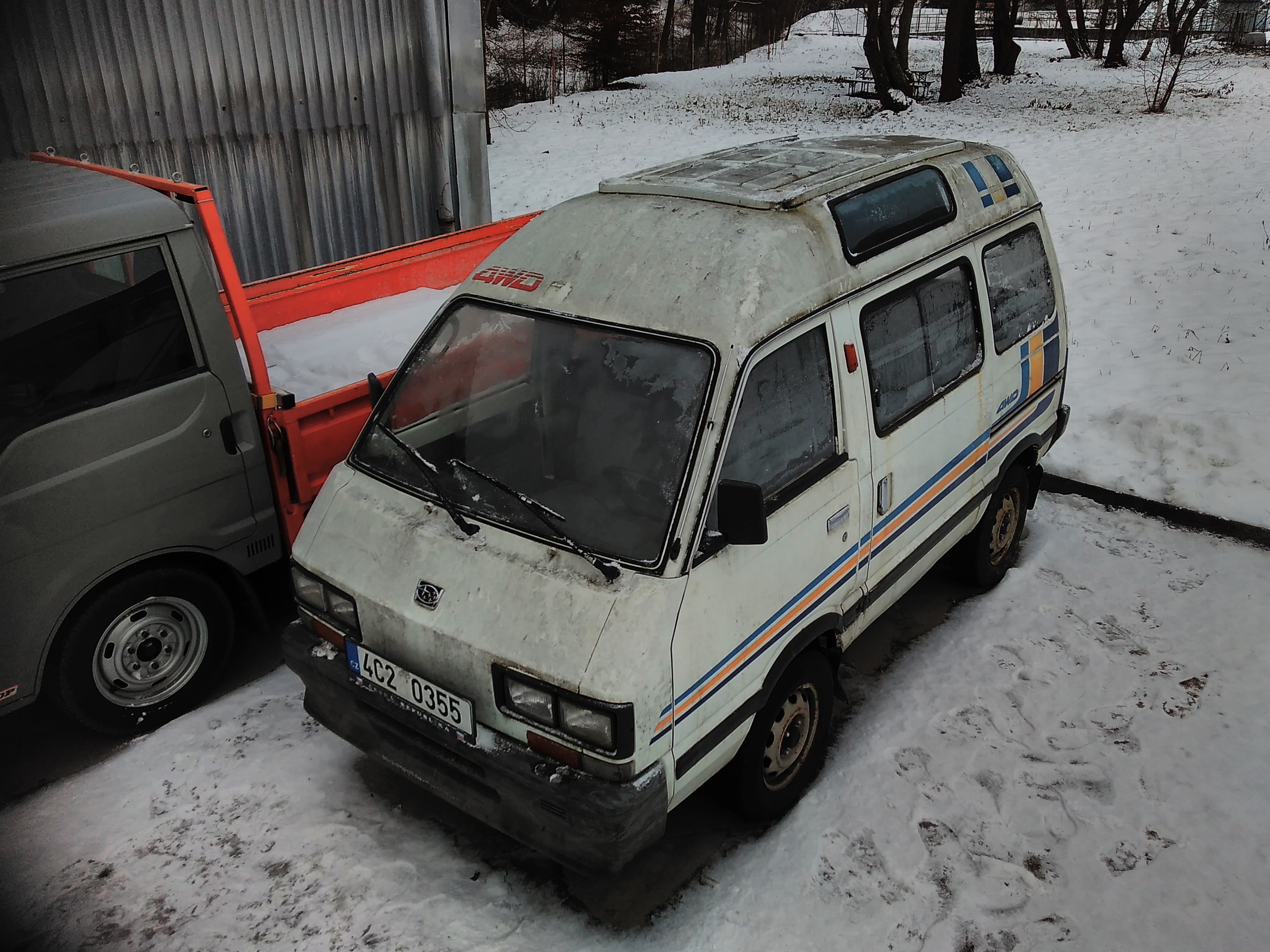

Zdravím všechny příznivce těchto důmyslných vozítek :) Zrovna se pouštím do opravy jednoho z nich. Je to sice taková zchátralá chudinka (všude mech a koroze, posprejované dveře), ale myslím že za tu námahu stojí. Zatím jsem se dostal jen k zarezlé páce spojky (častý problém např. Reliantu Rialto se kterým jsem hodně najezdil) a chystám výměnu všech kapalin (jestli tam vůbec nějaké jsou) :D

Ahoj, to bude ono :D Koupil jsem ho v Mnichovicích. Zájemmci se zrovna moc nehrnuli a borci mi ho nechali za 15t., tak jsem ho vzal.. Už mám s touto generací japonců nějaké zkušenosti, tak snad to bude podobné.
K tomu stavu. Mechanika se zdá být jakš takš dobrá (až na zarezlou hřídel vypínání spojky), rám kupodivu taky. A naopak kastle je dole shnilá jako u všech japonců. Šoupačky jsou od lišty dolů převařené plechem (velmi nekvalitně), vyrezlá místa za kolama a před kolama jsou na prase přenýtovány hliníkovým plechem, prahy nahrazeny přivařeným účkem, za sedadlem spolujezdce je v rohu podlahy díra, že by tudy foukla i kočka :D
Motor je zatím takový zajíc v pytli, může být v háji vršek i spodek. Ale vloni jsem dělal GO motoru u Mazdy E2000 (R4 benzín) a nemyslím si, že R3 v Liberu bude složitější. Problém kterého se ale vždycky bojím je dostupnost dílů. Třeba nové vahadla s hydroštelama na E2000 jsem sháněl asi rok než se objevily na Ebayi a přišly až ze Singaporu :(

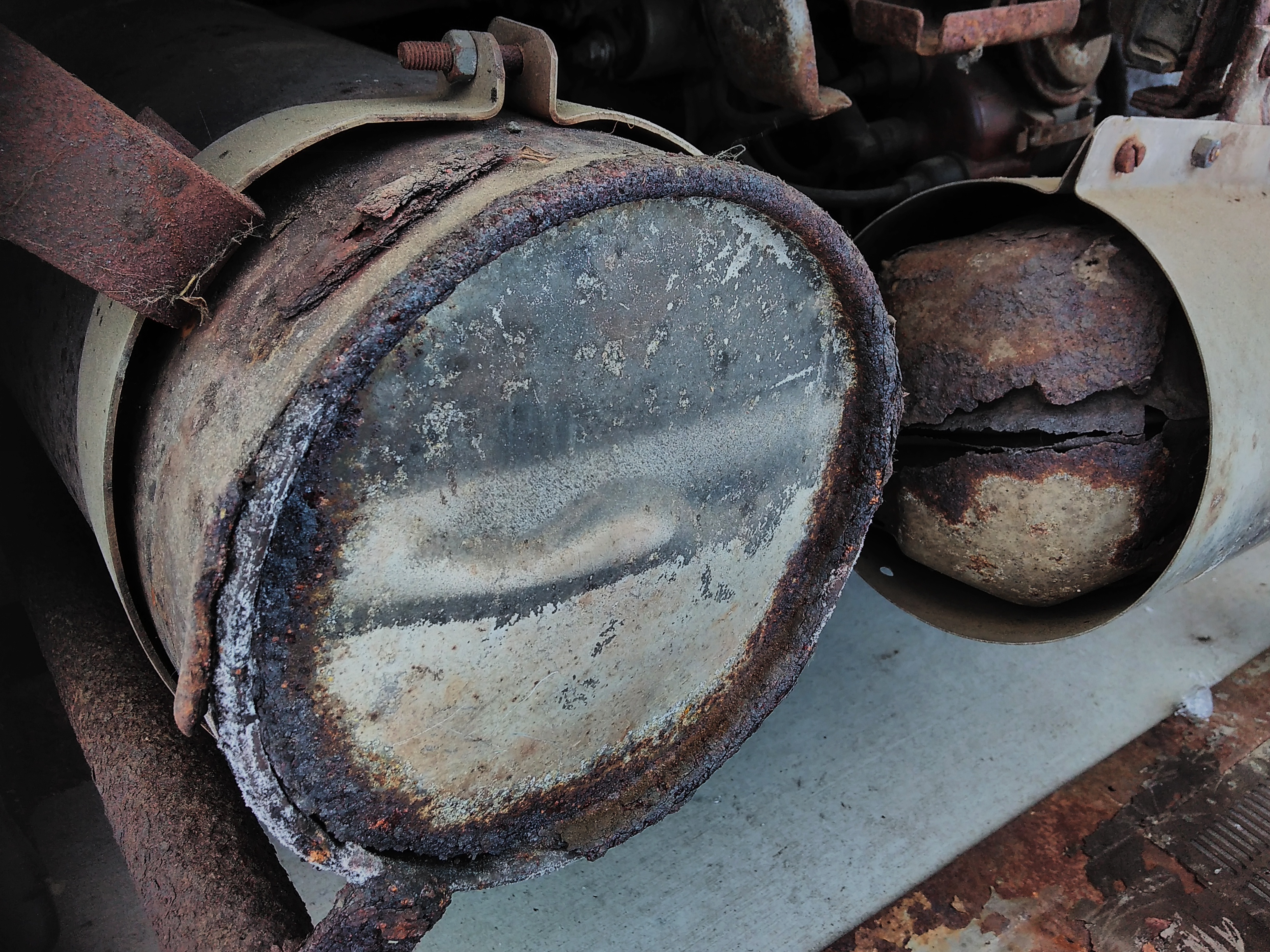

Výfuk a katalyzátor..

V první řadě bych chtěl oživit motor a zkusit to projet po areálu. Teprve pak se ukáže v jakém stavu je doopravdy mechanika. Jenže to bude zřejmě ještě dlouhá cesta.. Vůbec tam totiž není chladící kapalina (asi to někde ruplo), katalyzátor se rozpadl na prach, prorezlý tlumič výfuku není kde uchytit (držák totiž taky urezl), všude přetrhané dráty (což je pro elektrikáře zrovna ten nejmenší problém) :)

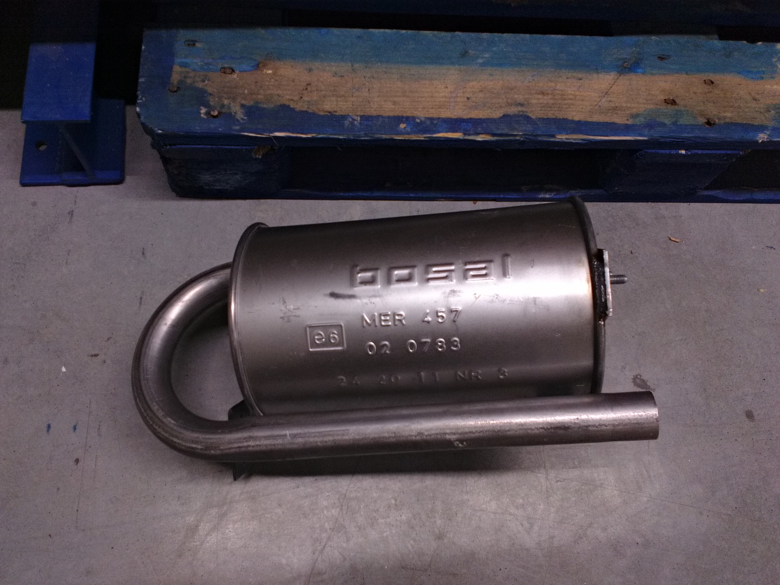

Tlumič výfuku mají skladem tady v Brně na Francouzské (Bosal 1900,-Kč), ale nový katalyzátor je údajně celosvětově nedostupný. Tak zvažuju, že bych ho nahradil nerezovou trubkou. Stejně podle úřadu: "Vaše auto nemá žádné čištění splodin a musíte tedy zaplatit ekologický poplatek 10.000,-Kč". Když nemá, tak nemá - přece se s nima nebudu hádat a přesvědčovat je, že auto má katalyzátor :D
Re: Subaru Wagon 4WD Super DeLuxe (1991)
Zmeni se ti tim odpor vyfuku, bosaly jsou nic moc, ale kdyz ho nezasolis tak vydrzi. Katalyzator se da nahradit univerzalnim, ale musi se prevarit priruby.

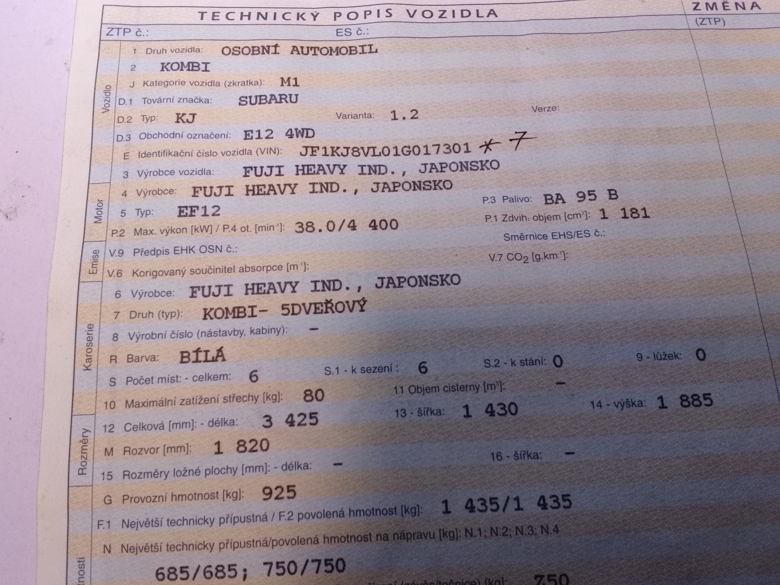

Gratulujem ku kúpe Libera :D No, s katalyzátorom, asi by som radšej pozrel do TP, v kolonke emisií je Kat, N-KAT, R-KAT alebo čo? Ak tam máš N-KAT tak bez katu asi neprejdeš na EK.

Souhlasím, Bosal je kvalitou materiálu i zpracováním úplné dno. Ani důkladné nastříkání a ježdění za sucha nepomůže, protože reznou zevnitř od kondenzátu. Přesto jsem ho ale vzal, protože za cenu 1900,-Kč s DPH jsem nic lepšího nenašel.. :(

V kolonce emisí v TP mám ... jen prázdná políčka :D :D
