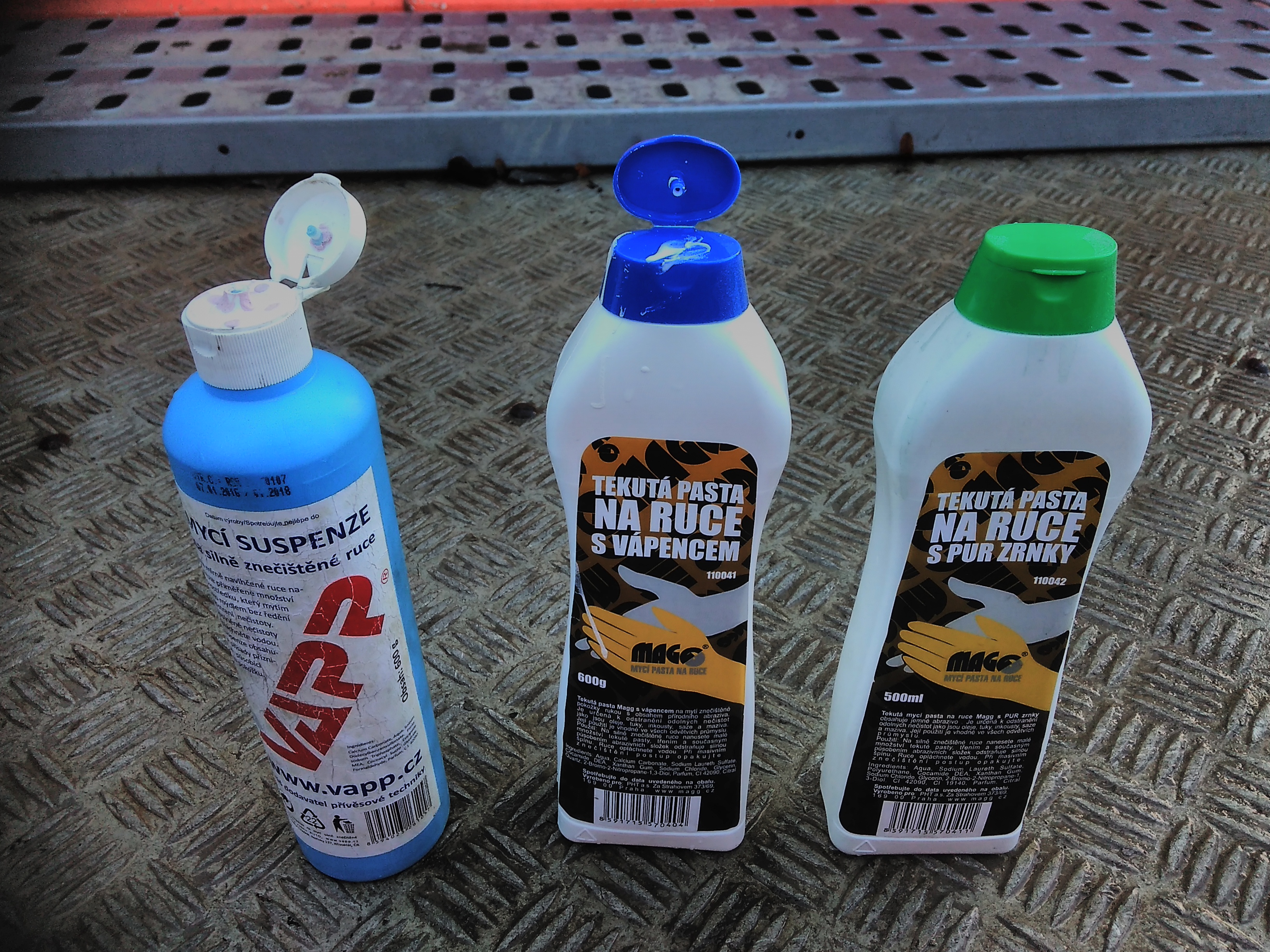

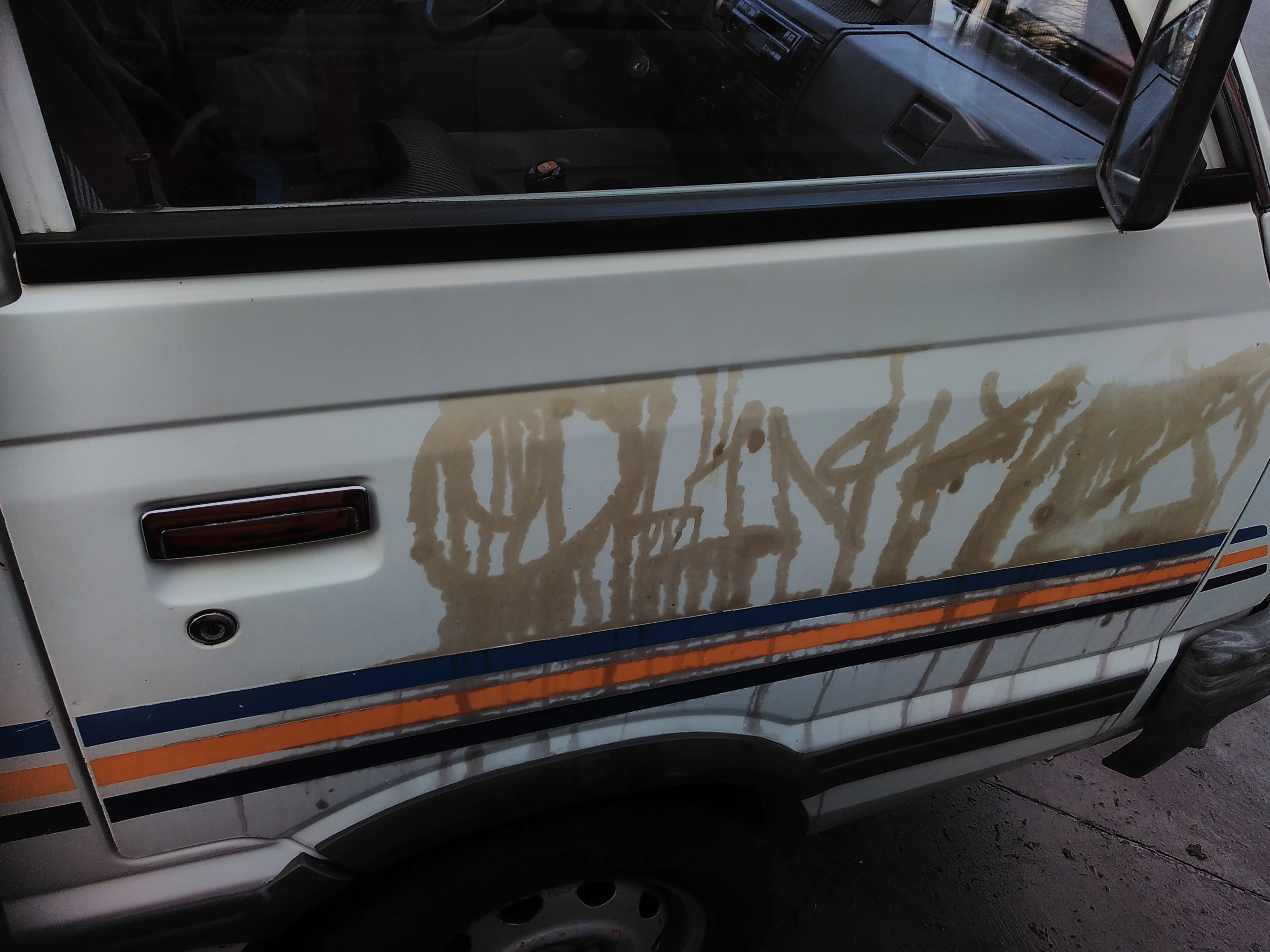

Auta, která jsou dlouho odstavená na ulici, se dříve či později stanou terčem vandalů, kteří mají chorobnou potřebu ventilovat svoje nulové IQ. Mému Liberu někdo v minulosti počmáral dveře spolujezdce. Sice nevím, co ti "umělci" používají za barvy, ale zkusil jsem to odstranit lihem (bez úspěchu), pak benzínem (opět bez úspěchu - spíš šel dolů lak). Tak mě napadlo použít čistidlo na ruce. Ale né Solvinu (která má hrubá abraziva, které by poškrábaly lak), ale ty moderní tekuté sračky. A ono to funguje! Pěkně na hadřík a čistit centimetr po centimetru (ten kousek jsem dělal asi hodinu) :D Úplně nejlíp to jde čističem VAPP, který jsem kdysi dostal zdarma k objednávce dílů z eshopu :)
Tak to jen kdyby měl někdy někdo podobný problém.. :D

Ja ti teda nechci brat iluze, ale podle me ve vsem tomhle je abrazivum, on ten lak uz bude nejspis stejne k mizerny, proto to v nem tak drzi, ja bych to teda vzal smirk nebo brusnou pastu a kotouc..

Riedidlo C6000 tiež vie dať dolu celkom veľa a rýchlo. Na grafitti funguje v 90% prípadov.

Lak je zvětralý, to je jasné. Je to jen obyčejná bílá barva bez vrchního laku. A navíc auto zjevně stálo dlouho někde pod stromem, takže tlející listí se na něm hodně podepsalo, hlavně na střeše. Tekuté čističe mají taky abraziva, ale velmi jemná, takže lak nepoškrábou, jako písky v Solvinách :)
Kdybych to vzal brusnou pastou a kotoučem, tak ale zase zbytečně odeberu spoustu laku kolem čmáranic, v podstatě do tloušťky jejich vrstvy. Proto radši jedu písmenko po písmenku hadříkem.. :(
Souhlasím, nitroředidlo C6000 by to rozpustilo velmi rychle, akorát plech by zůstal :D :D
