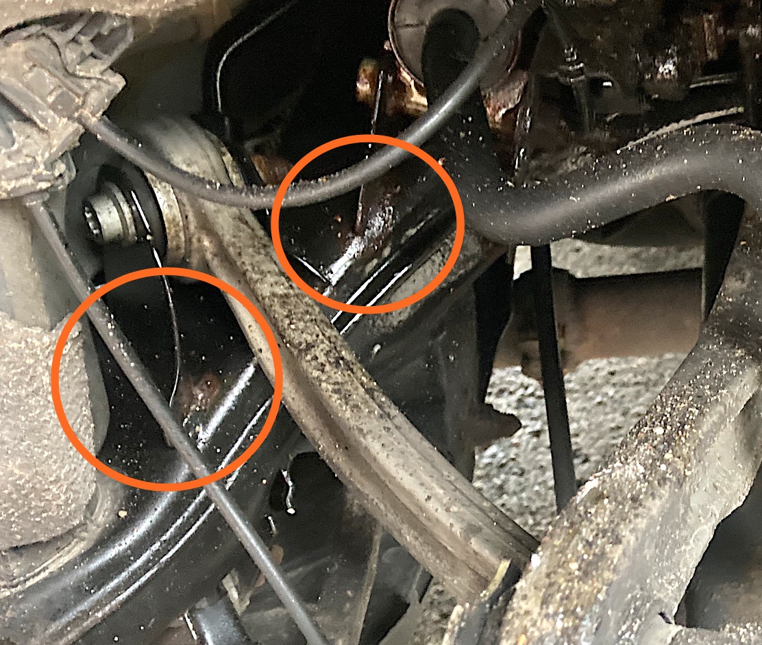

Ale vážně, dostal jsem se k XCP, protože jsem hledal něco, co by fungovalo na orezlá ramena, nápravy, zavěšení která na mě vždycky koukají při výměnně kol. Tchán si dodnes míchá takovou patlaninu z vazeliny, parafinu, Konkoru a dalších sajrajtů a matlá tím celej spodek. Což je dost humus, ale funguje to. A já hledal něco podobnýho v poněkud sofistikovanější podobě. Klasické nástřiky spodku se mi totiž vůbec neosvědčily. Stálo mě to vždy cca 7 000 a za dva roky se to muselo dělat znova.
První, co jsem našel, byl Fluid Film. Je celkem dobrej, ale má slabý inhibitory a hlavně se brzo omeje. Je dobrej třeba na konzervaci venku uloženýho a zakrytýho náhradního motoru, na což jsem taky zbytek použil. Ale musí to být přikrytý.
Na XCP jsem přišel asi před 4 roky na Youtube, kde je nespočet testů z nichž je jasné, že na rozdíl od všeho možného XCP vydrží i přes stříkající vodu, sníh, sůl, přes celou zimu. Pokaždý, když měním kola nebo olej, všude, kde to jde, nebo v motorovém prostoru, když vidím kousek něčeho rezavého, stříkám XCP.
Bylo to pěkně drahý, sprej v UK s poštou vyšel na 650,- ale prostě to fungovalo, pak mě nebavilo kupovat to v UK (zkrátka drahý) a tak jsme tady začali XCP od října 2020 prodávat. Vlastně jen proto, že nic lepšího podobnýho není a v ČR (a ani v SRN) se to nedalo sehnat. Pouze v aviatických shopech v UK (používá se to v leteckém průmyslu, na což to má i certifikaci).
Moje zkušenost je, že to skutečně dokáže slabou vrstvu rzi vyžrat, minimálně zastavit a přitom to udělá ochranný měkký film. Při výměně kol to vždycky najdu tam, kde jsem to nastříkal (jaro, podzim) a kde chybí, dostříkám. Na skrytějších místech to vydrží i rok. Celej spodek dělám z lenosti jen jednou do roka, na zimu. Při koupi kanystru 5 L http://www.xcp-protection.cz/xcp-rust-blocker-5-l/ je cena za jeden spodek cca 600 Kč, což je litr XCP.
Přikládám foto ramene, kde jsou vyznačena místa kde byly původně zrzavý koláče. Na fotce je rameno, které bylo, a to dost ledabyle, nastříkáno 3 měsíce. Auto jezdilo na podzim a ten byl relativně deštivý. Je tam velmi dobře vidět film, stále drží.
Chápu nedůvěru, proto nabízím, že poskytnu zdarma jedno balení XCP Rust Blocker 400 ml na váš test. Očekávám za to objektivní zhodnocení a popis testu, dojmů, foto na vašem fóru. Testující dostane slevu 10 % na další nákup a všichni ostatní na

To, že XCP jemně lepí je pravda, musí, aby nevysychal. Ale když se podíváš na fotku, tak kamínky a bordel je přilepenej úplně všude, kde to stříkaný vůbec nebylo! Trochu demagogie, že. Když máš kolem baráku prašnější cestru, tak nenaděláš nic. Ono to jde taky omýt a nástřik zůstane. Jasně že vapka z 10 cm tomu povrchu nepřidá.

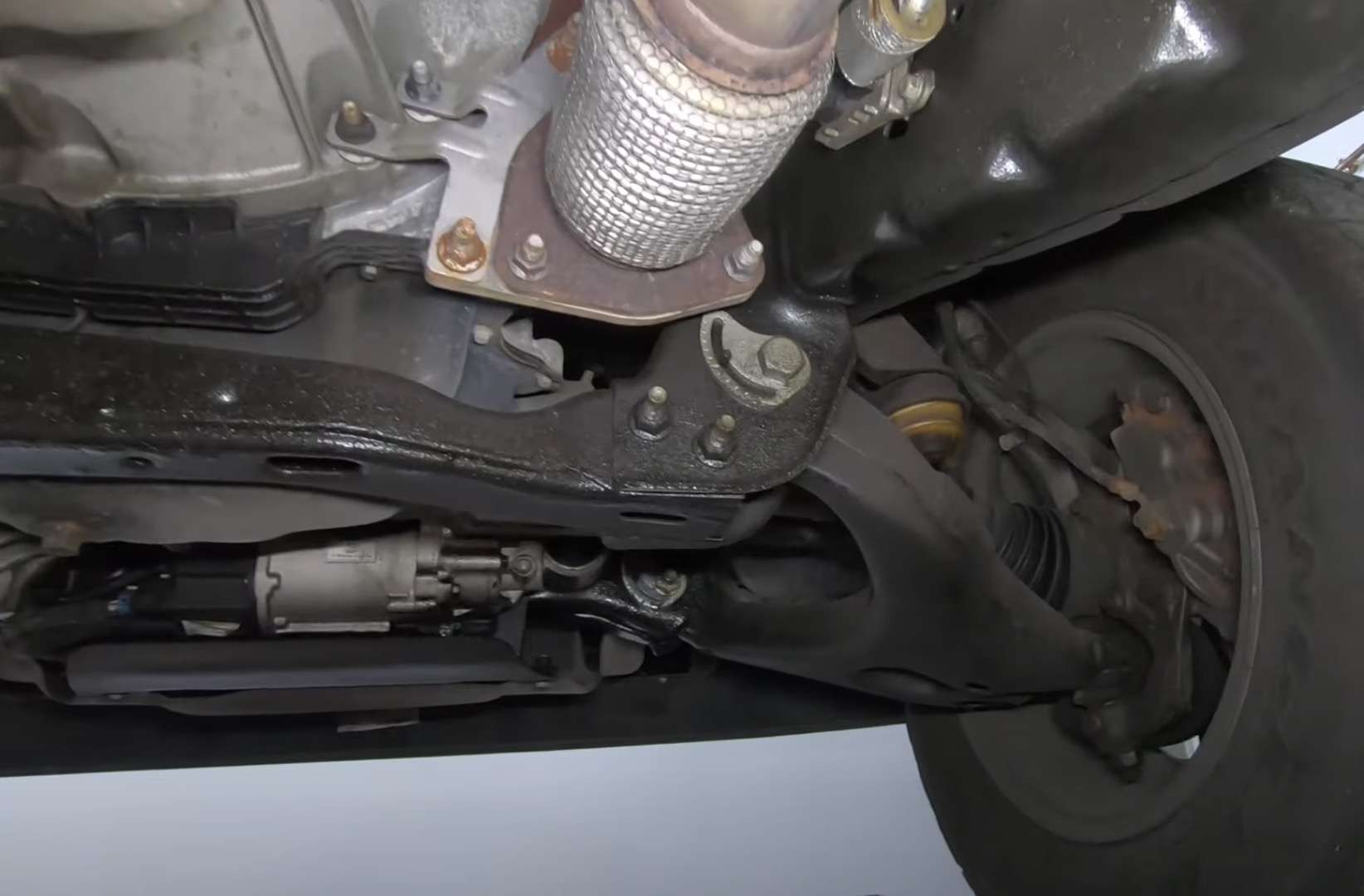

Tak odstrojování je už každýho boj. Na místech, který není zatížení bezprostředně vodou, bahnem, sněhem, to vydrží samozřejmě déle, protože to nevysychá. Já jsme nikdy nebyl spokojen s klasickýma nástřikama spodku, vždycky to po 2-3 letech začalo znovu vylézat, proto volím jiný postup, který je ve finále o dost levnější a účinnější a jedním prostředkem udělám rovnou dutiny i motorovej prostor.
Foto je z auta r. 2017, od začátku ošetřovaného XCP 1x ročně, 10 měsíců po posledním nástřiku. Provoz v horském středisku Aviemore ve Skotsku.
