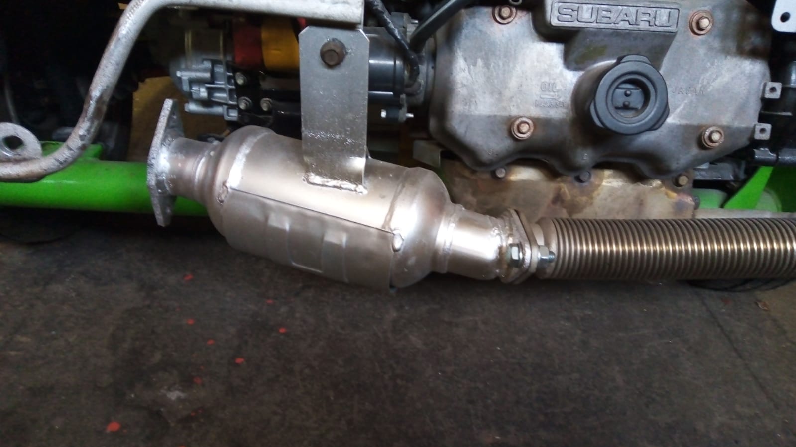

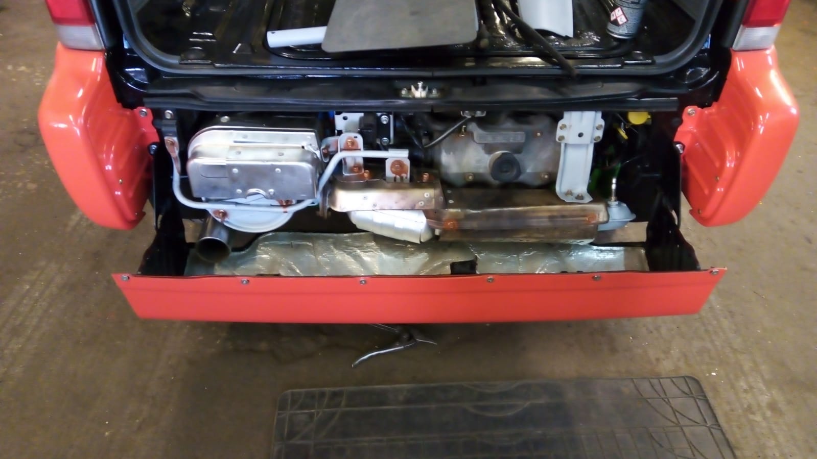

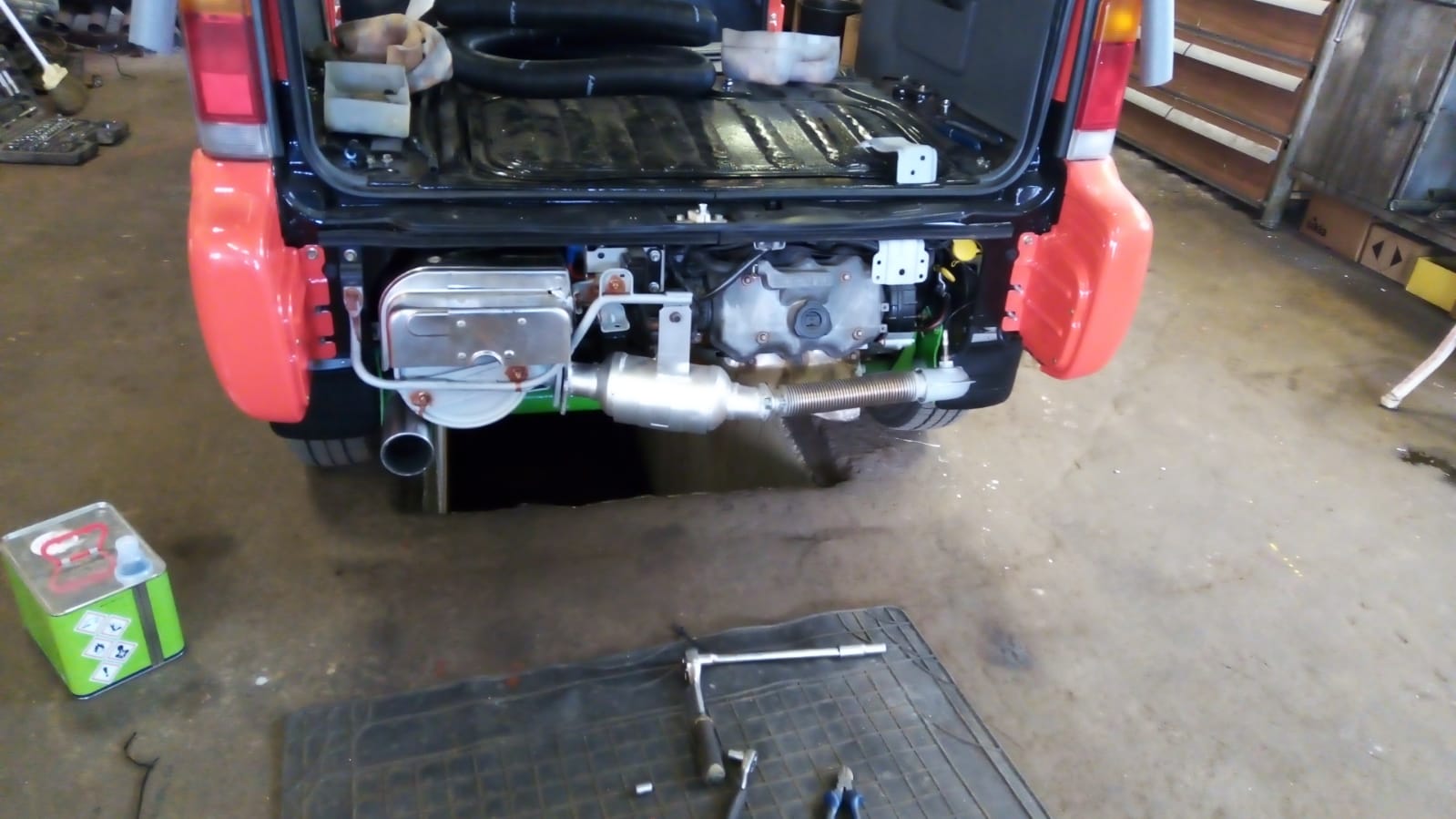

Re: Náhrada katalizátoru
Mám instrukce sem dát tyhle 3 fotky, že to jde prý i jednoduše
Za mě - ať si to každej udělá podle svýho. Hlavně nezanedbat tepelné odstínění, aby žár z katalyzátoru nepekl hlavu a rozdělovač.
Ale díval jsem se na ten bosal 099949 a uvádí se u něj použití do objemu 3 litrů - to je podle mě zbytečně moc, na malém motoru Libera se katalyzátor pořádně neprohřeje, takže v podstatě chemická reakce funguje jen omezeně a to pak může být relativně brzo příčinou problému na emisích. Možná kdyby se použil katalyzátor třeba do 1800 ccm, měl by šanci projít víckrát.
No Luboši....u Libera je naopak hodne zatěžován velkým žárem. Katalyzátor je většinou u klasických aut přes metr daleko od hlav válců, naopak se u Libera při těch 40cm délky od hlavy k němu zahřeje velice rychle, tam bych neviděl žádný problém. Sice není zabalenej v tom nesmyslu, kterej je po chvíli jízdy úplně stejně horkej jako bez něj, ale je nad ním i za ním tepelná clona, která rozdělovač kryje a na fotce to tak možná nevypadá, ale je od rozdělovače téměř totožně daleko jako originál s tím obalem
A všude píšou něco jinýho, já mám informaci že je max do 2.5litru .....a kolik tam ty platiny asi bude když stojí 1600?
řekl bych, že je spíš zázrak, že vydrží držet emise v normě po dobu dvou TK
Ano ať si to každej udělá podle svýho. Já to postnul jen jako nejjednodušší a nejlevnější verzi instalace, která funguje, vejš zaznělo, že je to katalyzátor na nic a že je to zbytečná námaha, já si to nemyslím
