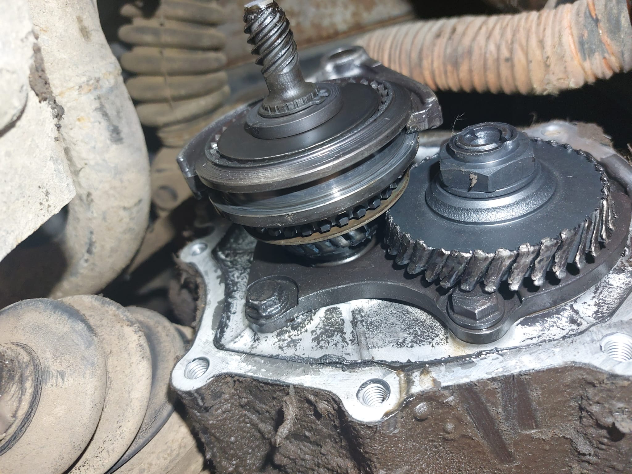

Ahojte skusim stastie aj tu. Kupil som si starsie LIberko 4svetlovu E12. kupoval som ju uz s tym ze nejde resp. nefunguje 5. kvalt. po rozborke bolo zistene, ze tam nebol pravdepodobne olej tak si to odniesli obe ozubene kolesa 5kvaltu + plastovy nahon tachometru. co bola realna pricina uniku alebo zodratia koliesok neviem, domnievam sa ze iba chybauci olej a to, ze to islo proste "nasucho" a kto nemaze ten nejede predsa :) otazka znie. da sa z niecoho ineho nahradit kolecka 5. kvaltu, prip. vie mi niekto povedat katologove cislo? lebo ani v nakresoch ho neviem identifikovat, príp. ani ho nakres neukaze. Samozrejme by bolo idealne ak by mal niekto na predaj cisto iba tieto 2 ozubene kolesa z kedysi funkcnej prevodovky. Myslim ze by mali byt na 5. stupni rovnake z E10 a E12 mozno aj z novsieho modelu. ak by niekto o niecom vedel budem vdacny.
Dakujem

Ahoj, to zožeň celú prevodovku, niekde na bazoši v ČR sú na predaj liberkové diely.

No, je to ďaleko, ale nejaká doprava sa dá vždy vymyslieť. A mať ND sa hodí vždy. Jednu prevodovku mám, funkčnú, kľudne prenechám, ale treba dodať ako náhradný diel rovnakú :D Keby si chcel...
Totiž, keď máš Libero, určite treba mať ďaľšie v podobe náhradných dielov. To akosi poznáme.
toho človeka nepoznám, ale na Youtube má videá, ak je to teda on.

V inzerci Šetřílek zrovna nabízí převodovky - píše, že má na E10 i E 12.
Kdyby šlo opravdu jen o soukolí pětky, tak by se možná spíš vyplatilo objednat nové díly (jestli jsou k mání), než shánět nějaký nejistý šrot a komplikovanou dopravu. Ale jestli převodovka běhala opravdu úplně nasucho, tak to určitě odnesla ložiska a diferenciál, to by už asi za opravu nestálo.

Cau , urcite nevymienaj samotne sukolie 5 ky , ta prevodovka bude mat ponicene aj ine veci, loziska pod tymto sukolim budu tiez v haji. Je lepsie vymenit celu prevodovku.
Ak si ale trufas menit len sukolie 5, tak E10 a E12 maju zhodne kolecka. Novsi model ma iny prevodovy pomer,sirsie zuby koleciek,takze len tak vymenou to nespravis /vidlicka je trochu inde/
