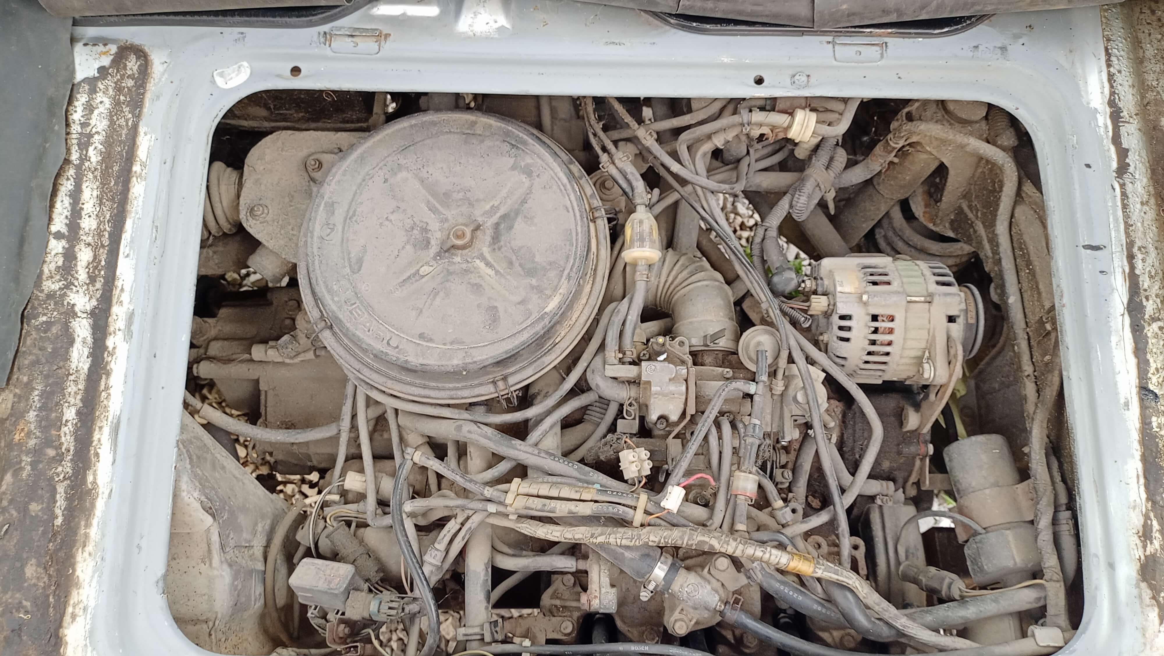

ak pomoze, prilozim foto motora

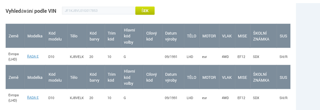

Re: Capybara
Nepochybně je to klasická "přestavba" dovezeného auta na staré papíry, při ní to auto přišlo i k tomuhle VIN, které i celkem dobře odpovídá k roku 1991
(litr by pokud vím měl mít JF1KJ6..). S pravděpodobností hraničící s jistotou to bude komplet E12 až na ta menší kola, která na něm jsou kvůli shodě s techničákem. (Má to i svoje výhody, zkracuje to převod a auto je živější.) Na 1,2 bych tipoval i podle fotky motoru (karburátor bez táhla sytiče, airbox bez "přehazovačky"), ale pro jistotu se pokus přečíst označení motoru na nálitku na bloku pod rozdělovačem.
V tom VIN dekoderu jsou taky blbosti - už ten "Model: Impreza, Justy, Libero" je dost pozoruhodná směs a "Séria: Justy I (KAD)" se mi taky moc nezdá. Kdoví, jestli původní dárce dokladů nebylo Justy - v devadesátkách šlo ledacos. 3 ventily na válec jsou taky špatně (Justy je mělo, ale nevím, jestli už i v roce 85) a rozchody kol jsou nesmysl už na první pohled - logicky nemůže mít při rozchodu 1330 mm a kolech 155 auto max. šířku 1430 mm.
Ale tím se nestresuj, u málokterého auta mimo mainstream sedí doklady 100% s realitou :)
Re: Capybara
Vin tvého auta přes originál Subaru katalog:
Barva i rok sedí, při prvním pohledu na motor shora je to E12, takže to taky sedí, okýnka sedí, sibr taky, takže fpohode....Holt je tam úřední chyba, (místo e12 napsali e10) to se děje běžně. U zastoupení Subaru jde zařídit papír s "rodokmenem" a následně nechat chybu opravit. (Teda u nás v ČR) M.
PS. Luboši R12 byly do roku 87 i na E12tkach ;)

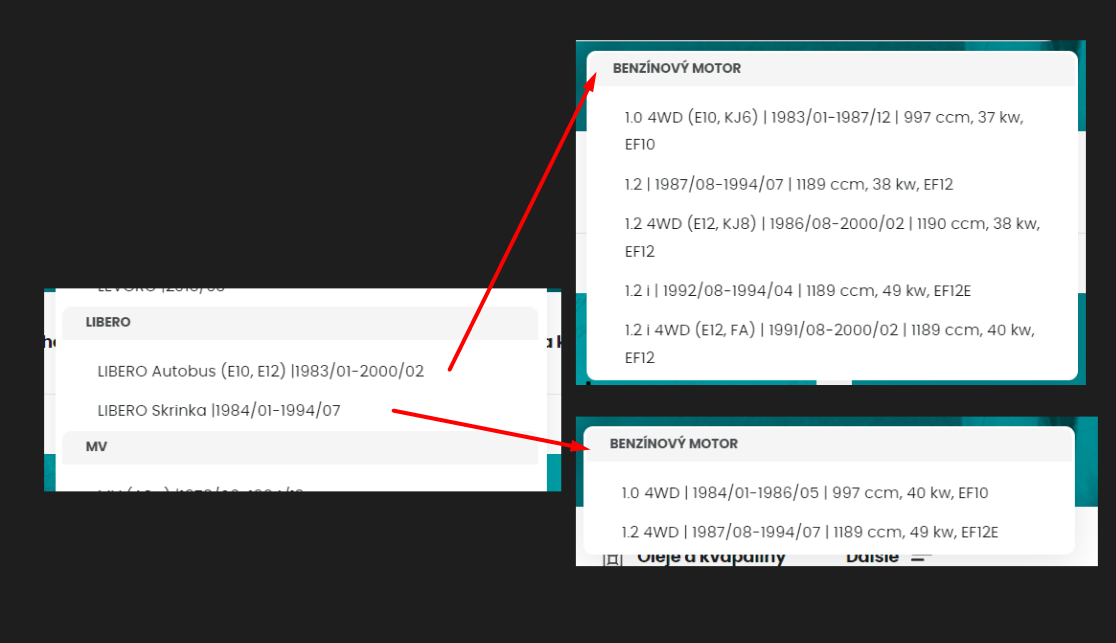

Stale som ale trochu strateny v tom, ako kazda stranka listuje modely pre ND. Podla toho co tu pisete by to teda malo byt KJ8 EF12 4wd. (aky je rozdiel medzi EF12 a EF12E? a aky je rozdiel medzi "skrinka" a "autobus". :)
Ak to uz niekde na fore je, kludne mozete odkazat na vlakno a prestudujem. iba som to tu zatial nenasiel. Vdaka

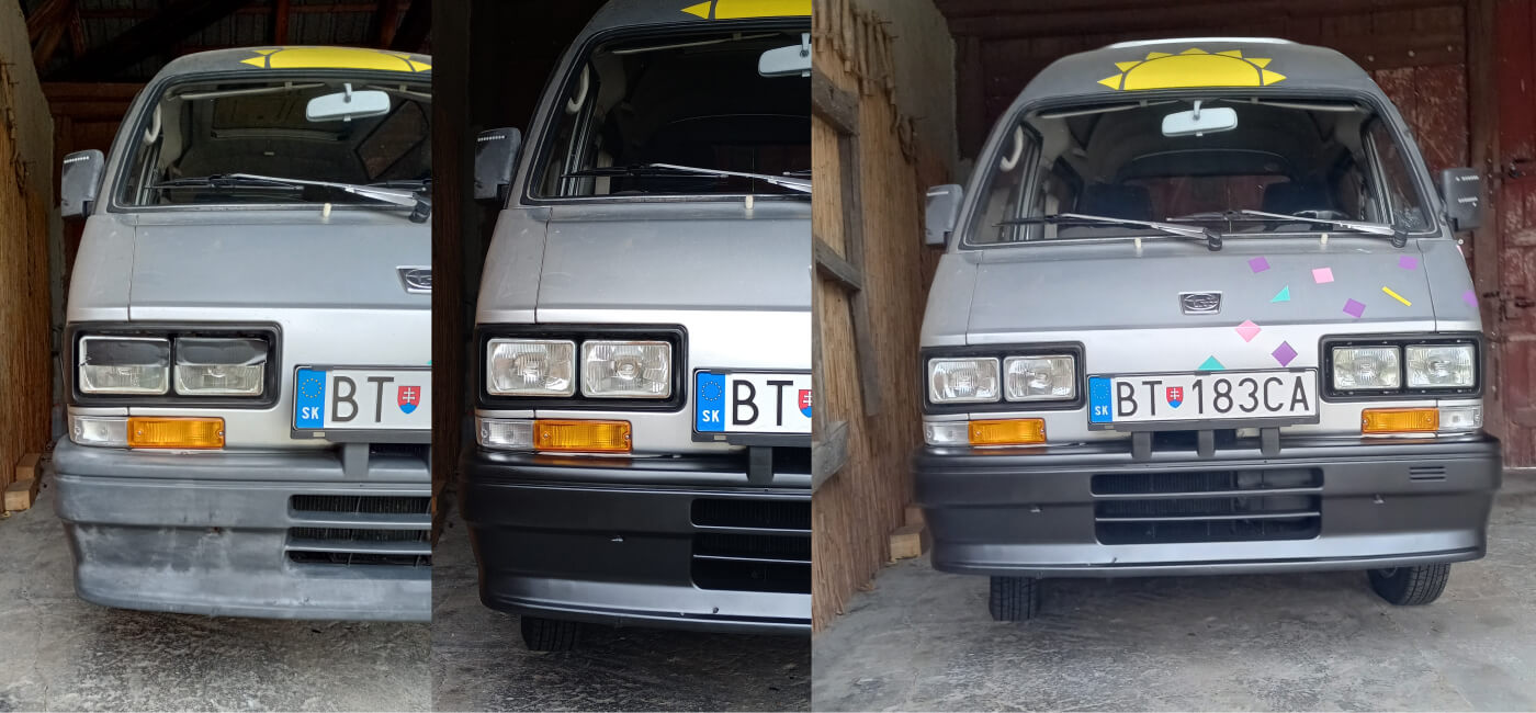

Drobna kozmeticka uprava predneho naraznika. Vycisteny + sprej na narazniky. (origo sivy, teraz cierny)
Frame 2 (1) (1).jpg (150.28 KiB) Zobrazeno 25755 x
+ vycistene obrisky a blinkre, nove tesnenia. Uz hotove aj jedno svetlo, z chromoveho ramceka, som presiel na cierny

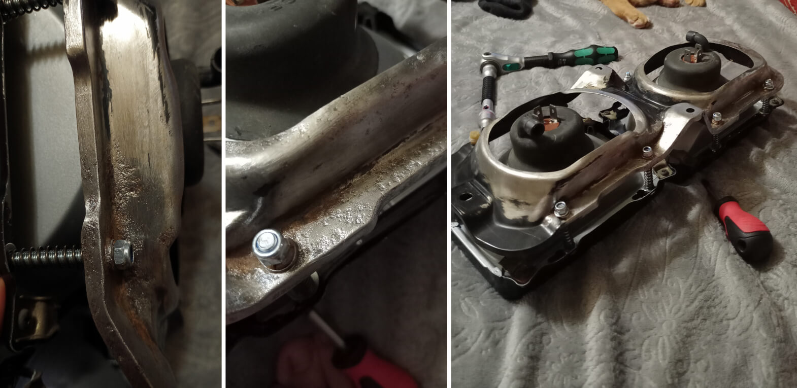

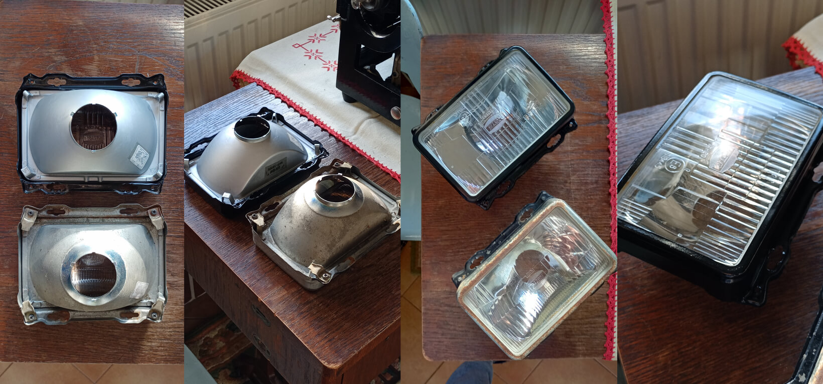

Predne svetlo, vycistene nafarbene vylestene. Nove pruzinky + matice s antivibracnou vlozkou. Vsetky tie umele matice ktore tam boli sa rozpadli. Ramcek bol hrdzavy a na par miestach deravy. Ideal by bolo vymenit ze nejaky v lepsom stave, ale z najhorsieho je asi vonku.

Capybaru píše: čtv úno 22, 2024 10:49 am Stale som ale trochu strateny v tom, ako kazda stranka listuje modely pre ND. Podla toho co tu pisete by to teda malo byt KJ8 EF12 4wd. (aky je rozdiel medzi EF12 a EF12E? a aky je rozdiel medzi "skrinka" a "autobus". :) Screenshot_308.png Ak to uz niekde na fore je, kludne mozete odkazat na vlakno a prestudujem. iba som to tu zatial nenasiel. Vdaka
Bohuzel na o co uvadi ruzni prodejci dilu se neda, zvlast u techto modelu, moc spolehat. Klidne ti prodaji tesneni z Justy na Libero.
KJ8 je typ z VIN, takze pokud to VIN k autu je spravne, tak jses KJ8, FA jsou novejsi verze libera. No a E12 alias EF12 je 1200ccm motor, E10 je pak 1000ccm motor ale ten uz te nezajima. E12 se delali ve dvou vykonech 38kW (stare libero) a 40kW (nove libero), tech 49kW je nejaka blbost. Skrin a Autobus uz je uplna blbost, pokud vim tak u nas se skrinova verze snad neprodavala, jen "autobus" tzn. 6 mistne provedeni. Kazdopadne na skrin/autobus nezalezi, podstatne jsou dily a tam uz toho moc nesezenes, ruzne genericke, pak neco malo dilu tretich stran, od subaru uz toho moc noveho k sehnani nebude.

Jak ty, světla teď nastavujes, když tam nemáš matici na pevno? By chtělo spíš nýtovací matici. Těmi šrouby se šteluje naklopení světel :idea:

Je tam normalne z jednej strany ta povodna umela cast, rozpadla sa iba ta cast kde bol zavit. Tam som dal tusim podlozku a matku s plastovou vlozkou. ak by to nefungovalo prerobim to inak. Dik za tip, o ta nitovacia mi nenapadla. Najprv som premyslal podobny diel vytlacit, ale nemam k dispo ziadne tomu podobne materialy a nebolo moc casu to domysliet poriadne 1:1.
Inak a keby chcem dokupit este jedno cele na ND, tak pisete ze vysli v dvoch verziach 38kw stare a 40kw nove. Ako zistit ktore je vhodne? Karoseria bude asi rovnaka (ram, sklá atd) ale co zvysok, su tam tie diely kompatibilne? Vdaka

KJ8 jsou stara, "nove" je FA https://subaru-libero.cz/libero.png
To prvni bylo klubaka https://subaru-libero.cz/forum/viewtopic.php?t=2626

"Nové" 40 kW znamená model FA, tedy ten mladší se dvěma světly a zaoblenější karoserií. To je z 90 % jiné auto - stejný je v podstatě jen holý motor, větší výkon má díky vstřikování. Když budeš shánět jiné na díly, určitě by to mělo být KJ (tzn. bude vypadat jako to tvoje) a s motorem E12. Z E10 bys použil karosářské díly a třeba brzdy nebo řízení, ale hodně mechanických dílů má jiných, než E12. Jinak je drobná výhoda, že Subaru nedělalo moc změn mezi ročníky, takže 1987 a 1992 se v podstatě neliší. Spíš se potkáš s drobnými rozdíly mezi zeměmi určení (u nás typicky Německo - Švýcarsko).

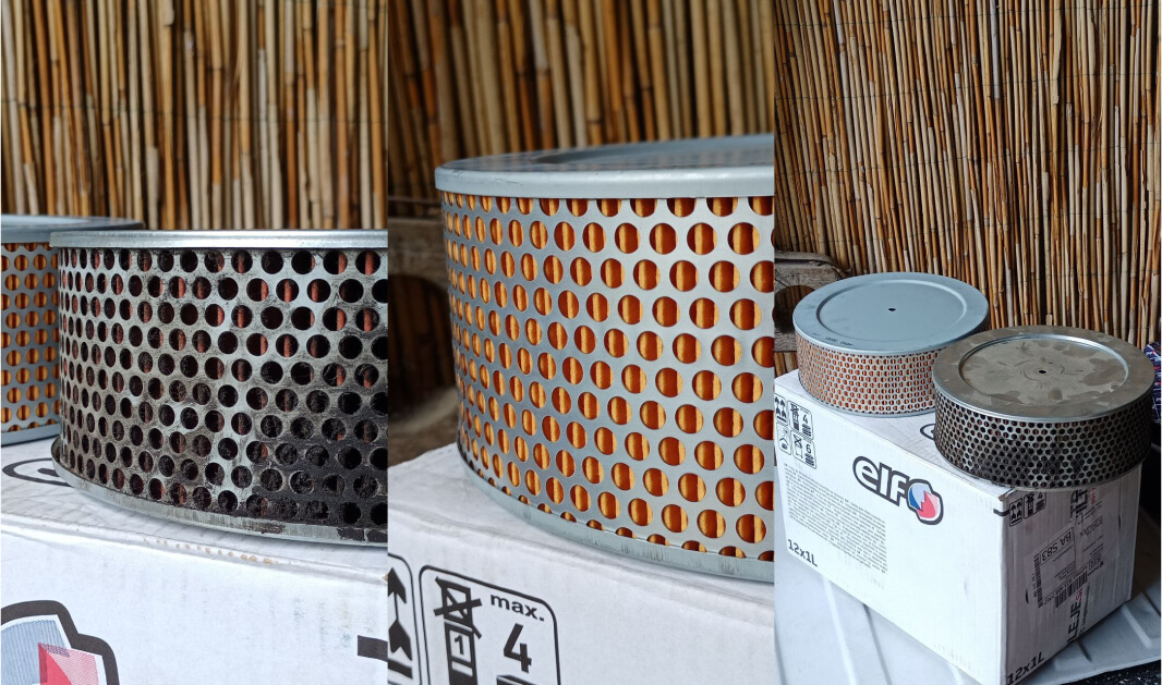

Zdar, rozhybal som zaseknutu zhrdzavenu klapku a do airboxu nasalo odniekial z utrob slusne mnozstvo hrdze. Momentalne je v polohe studene sanie + som zapchal oba otvory na hadici. Filter som chcel menit tak či tak, ale teraz som mal nato este lepsi dovod.. na niektorych miestach je skoro az mastny, ako po sadziach, aj tak smrdi a je začmudeny. Odkial sa to tam berie? Pytam sa, pretoze na novom aute mam vo vzduchom filtri nachytany maximalne tak prach a menim ho len z principu nech je novy :D .
Frame 18 (1).jpg (313.81 KiB) Zobrazeno 24735 x
Re: Capybara
Mastnota bude z odvětrání klikový skříně, správně má bejt v tom osazení z plechu kde je výdech do filtru filtrační houbička....
Jinak co se týče páky s bimetalem, tak to je vehemet úplně na hovno. Lepší je, když si to bere jen ze sloupku . Ten bazmek na ohřev vzduchu do sání, co je na výfuku je podle mne dobrej tak do lokalit kde je -40° :D ten bimetal i když vycistis úplně do nesmyslu, dáš novou pružinu, atd., stejně to reguluje po těch letech stáří nesprávně, já to předělal na manuál a fungovalo to dobře jen při brutálních mrazech nad -10°. Když jsem jel ale někam daleko, tak to stejně moc při hodně ohřátým motoru a výfuku nefungovalo (byla moc bohatá směs, díky malýmu množství vzduchu, jak byl horkej) a sotva to jelo:D

Tak, hrdza povysavana :) Hej, teraz som pri tom a je to asi z odsavania hlavy. Ten bimetal asi zahrdzavel a pochybujem, ze v tomto stave by reagoval na teplotu...Ta klapka bola zaseknutá zhruba tak v strede
