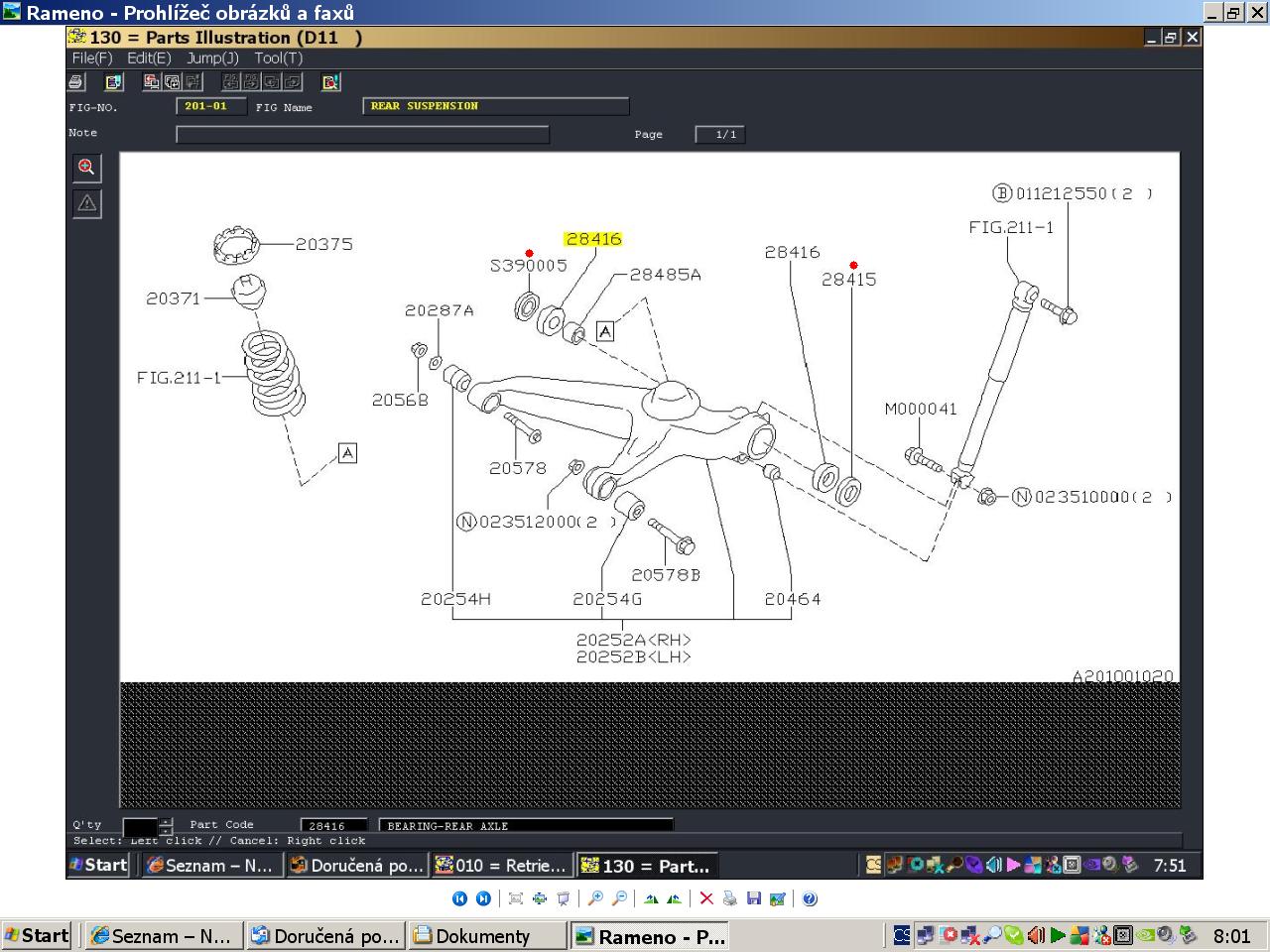

Originál ložiska zadní nápravy , se dají nahradit ložisky 6206 C3 .
Stojí asi 250,- Kč kus . :D :D :D foto nemám.
Copak ložisko, ale vedle je gufero a to je atyp (jestli si to dobře pamatuju tak je užší než normalizované, takže se to nedá ani nijak vypodložit). A ložisko vydrží většinou tak dlouho, než do něj gufero pustí vodu. Já jsem asi před rokem kupoval celou sadu, vyšla mě na necelou tisícovku. Výrobce si nepamatuju ale kdyby to někdo potřeboval, šlo by to u toho prodejce znova zjistit.

Akurát jsem teď měnil ložiska- ale ty simeringy jsem nesehnal. Je to atyp- v robotě používame toho hodně- ale stím jsem se nesetkal. A proč mi ložiska odešly (pravá strana)?
Ve vnitřním simeringu byla prasknutá pružinka a v ložiscích voda. Dělal jsem to na zemi (jámu sice mám- ale ta je o 15 cm širší) proto jsem se stím mordoval celý den- teda sobotu. Ale už to mám nacvičené- teda pokud bude třeba zase to zopakovat kvúli netěsnosti simeringú.Náklady- 4 ložiska ZKL 6206 2RS po 100,- sk kus a vazelína LT2M- tuba za 58,-kč.Doufám, že nějaký čas bude klid. Chtˇel jsem hnet promazat homokineťáky- ale jsem úplně zapomněl koupit pásky na stáhnutí manžet- takže příště.
