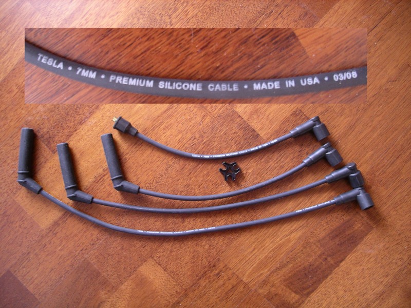

Koupil jsem nakonec kabely Tesla, trochu me na nich ale zarazi "Made in USA", no co uz:
Co tu u kabelu nikdo nepise, je jesli jsou na nove nebo stare, takze tyto jsem objednaval na nove (maji 30cm kabel k indukcce).
Co jsem koukal na ty puvodni co tam mam, maji tyhle trochu jinak resene koncovky.. snad to tam dostanu.

Ahoj covexi, asi jsi koupil dobře, já jsem kabely kupoval nedávno na starší typ a kabel k indukčce má cca 80 cm :roll:

Dnes jsem se dostal aspon k vymene kabelu, skutecne nove libero ma kabel k indukcce kratky.
Drobne zkusenosti s touto sadou:
- kabely jsou jemne delsi nez original, v zasade to nevadi, ale
- kabel k indukcce ne jen, ze je delsi, ale ma na jednom konci L fajfku a na druhem ne, zatimco original ma obe do L. Hrozi tedy, ze by se kabel mohl dotykat krytu vyfuku, takze to chce nekam prichytit
- nove kabely, resp. jejich fajfky drzi na svickach a rozdelovaci podstatne lepe, nez stare, ktere byly jiz popraskane a nedostatecne pruzne. Kdyz chce clovek novy kabel sundat ze svicky, vytvori se tam uplne podtlak a lupne to.

Co takhle : Fajfkový konec - na indučku a rovný do rozdělovače. Bacha taky na to, že delší kabel vyžaduje smyčku, která se nesmí onic opírat. Jinak hrozi drncáním k poškození izolace a průrazu. Osvědčilo se mi kabel přichytit tím drátkem s izolací používaným už téměř všude ( třeba, když si koupíš cokoliv do elektriky, jsou tím adjustovány všechny kablíky) ke gumové hadici vedoucí kolem. Zatím funguje, ale kablík je už dost ošoupán dřívějším třením o kovový (rezavý ) držák v blízskosti. Dědek
Příspěvky: 2499
Re: zapalovací kabely
Jo fajfku sem dal do civky, ale stejne je ten kabel zbytecne dlouhy, zatim jsem jen fajfku natocil nahoru, cimz jsem prodlouzil drahu kabelu, ale nechavat to tak nastalo nechci, protoze manik v servisu uz tolik proziravosti mit nemusi. Prichyceni asi vyresim tak, ze dodavanou svorku "trojuhelnik" pouziju trochu jinym zpusobem nez to vyrobce zamyslel.:)
