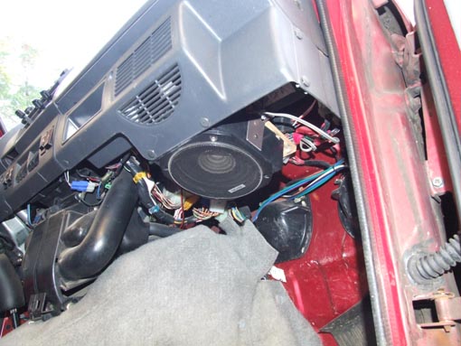

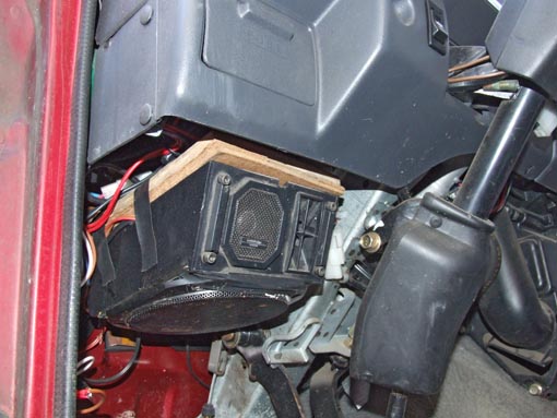

U starého jsem umístil docela velké bedýnky pod palubní desku (napravo pod kastlík, nalevo vedle pojistek). Udělal jsem si na to držáčky, které jsem chytil pod křídlové matky na "pokličkách" reflektorů.

Přední dveře nejsou zrovna dobré místo - jsou tenoučké, nic moc repráčky tam nedostaneš a jsi přímo za vnějším plechem, takže všichni kolem auta budou slyšet stejně dobře jako ty. A nevím jak ty, ale já mám plech na spodku dveří dost okopaný - mřížky by to asi těžko snášely. Mnohem lepší místo je v rozích pod palubkou (aspoň teda u staršího), chce to jen udělat vhodné držáčky. Já jsem vinglíky chytil pod matky těch plastových deklíků světel.

A já nepřestanu lobovat za "svoje" místo pod palubkou. Vpravo je místa doslova spousta (pod kastlíkem v přístrojovce), vlevo sice bedýnka vyčuhuje pod spodní hranu palubky, ale v tomhle místě absolutně nepřekáží. Pravda, 18 cm by bylo na knop, ale další místo by se uvolnilo přestěhováním přerušovače blinkrů.
Ovšem připouštím, že pro vestavbu samostatného reproduktoru jsou dveře jednodušší, pod palubku to chce bedýnky. Já jsem to řešil po koupi auta, protože bedýnky co v něm byly hrajou celkem slušně (jsou to třípásmovky), ale byly naprosto nesmyslně umístěné u podlahy na plechu před předními dveřmi, takže výrazně ubíraly z prostoru pro nohy.

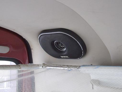

Dozadu (kvůli cestujícím na zadních řadách) jsem pak přidal malé ovály DEXON, které jsem za přátelskou cenu zakoupil u firmy, ve které pracuje Ulus (snad to můžu prozradit :D ).
V rozích pod střechou je za tapecírunkem taky fůra volného prostoru a koženka se snadno oddělává i vrací po stažení těsnění zadních dveří. Na ovály jsem zezadu udělal jednoduché plechové kastlíky a ty jsem šroubkama přichtil k plechu pod tapecírunkem a následně do kastle zapěnil nízkoexpanzní stavební pěnou.
